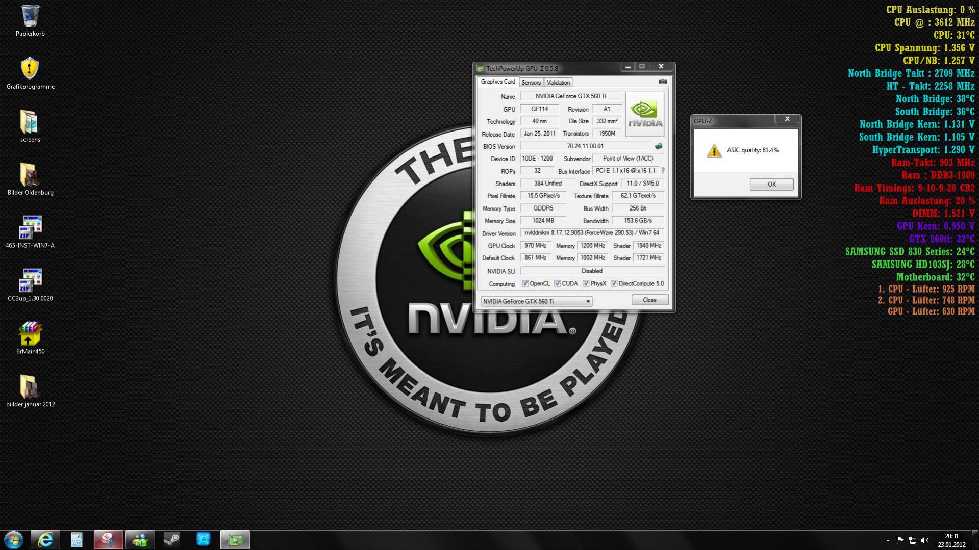

@Evgasüchtiger
Check doch mal deine ASIC Qualität mit dem neuen GPU-Z 0.5.8 (Funktion ist im Kontextmenü des Icons oben links):
Hier zur Downloadseite
Bei meiner POV GTX560TI hat er 94.9% gemeldet (benutze 0.962v @980Mhz für 24h)
Haste eigentlich mal die Wärmeplaste erneuert?
