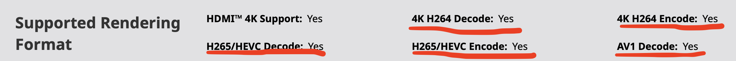

Es wird bei den Codecs immer geschrieben, dass bei AMD Hardware erst ab RX7000er AV1 unterstützt wird. Nach meiner Recherche gibt es aber auch 6000er Karten die das können (Beispiel 6800 XT).

AdamaOS schrieb:
2 Anmerkungen zum original Post:
Nein, die 6000er Serie kann nur AV1 Decoding, nicht Encoding.
Decoding: Sie kann einen AV1 Stream (z.B. von Youtube) verarbeiten.
Encoding: Sie kann keinen hardwarebeschleunigten AV1 Stream erstellen (für Wireless VR).
