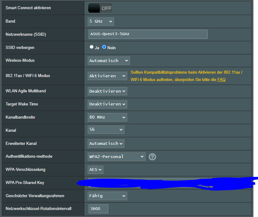

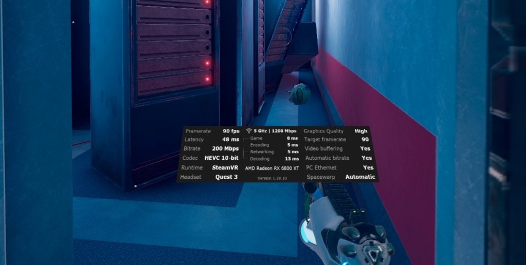

Ich habe mir einen asus rt-ax53u für VD gekauft, habe ihn als Access Point eingerichtet mit folgenden Einstellungen, der Router steht unter meinem Schreibtisch und die Quest ist als einziges Gerät mit ihm verbunden:
In Virtual Desktop habe ich folgende Einstellungen:
Auf der Brille habe ich folgende Einstellungen:
Meine Ergebnisse soweit sind:
Vertigo 2 Demo:
Game ~12ms
Encoding ~9ms
Network ~6ms
Encoding ~13ms
VRChat (Home World)
Game ~6ms
Encoding ~9ms
Network ~6ms
Encoding ~13ms
Compound
Game ~4ms
Encoding ~9ms
Network ~6ms
Encoding ~13ms
Insgesamt pendelt meine Latency so zwischen 50ms und 60ms
Habe ich irgendwelchen groben Fehler in meinem Setup? Ist das ein gutes Ergebnis? Online liest man gemischtes. Ich habe ein paar Fragmente jedoch war der Codec H.264+ hat bei mir überhaupt nicht funktioniert. Ich hatte kaum fps und eine riesen Latenz.
Bevor ich jetzt irgendwie irgendwas herumstelle wollte ich mal die Profis fragen was man noch optimieren könnte.
Vielen Dank im Vorraus,
Zourak

20ms als Zielwert für Wifi ist unrealistisch, wenn die Quest 3 schon 13ms Decoding aufschwatzt bei 80 MBps Daten. Die 6ms Network sind absolut gut.
Du hast Auto Bitrate On, und eigentlich attestiert dir Virtual Desktop dass du die Bitrate auch höher stellen könntest (wenn die Verbindung wirklich schlecht wäre, wäre der dünne blau Balken auf dem letzten Bild bei VR Bitrate kürzer).
Ich denke wenn du die Bitrate manuell einstellst wirst du wesentlich höher gehen können ohne dass der Ping schlimm steigt, teste mal 100/120/140 etc. Musst selber für dich den Sweetspot zwischen Mikrorucklern und Qualität finden. Decoding auf der Quest 3 kannst du nicht verbessern, Game sind einfach nur die FPS (11,1ms sind 90 FPS, bei Vertigo sagen dir die 12ms dass du 90 FPS nicht ganz schaffst und zu x% ASW Frames generiert). Encoding hängt von der GPU und der Bitrate ab, aber geh ruhig höher, die Latenz im Encoding steigt nicht so stark. Ich tippe halt auf eine Mittelklasse GPU oder AMD, welche ist es denn?
Und mach noch den Haken bei Snapdragon Game Resolution rein, das ist in dem Fall gratis höhere Auflösung.
Reaktionen: Kraeuterbutter und SIR_Thomas_TMC

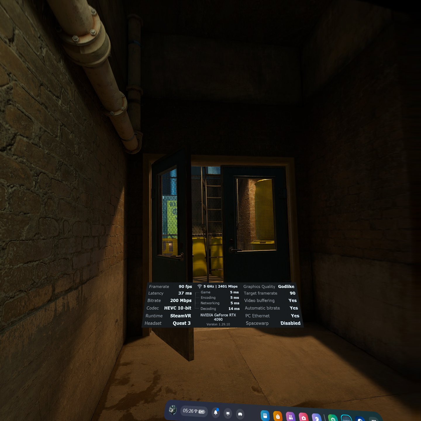

Vielen Dank für die Antworten erstmal
Ich habe tatsächlich nochmal mit 200Mbps probiert und es ergab kaum mehr Latenz also werde ich die Bitrate hochschrauben.
Dann werde ich dort mal die Grafikeinstellungen etwas runter stellen. Von 4x MSAA auf 2x oder so.

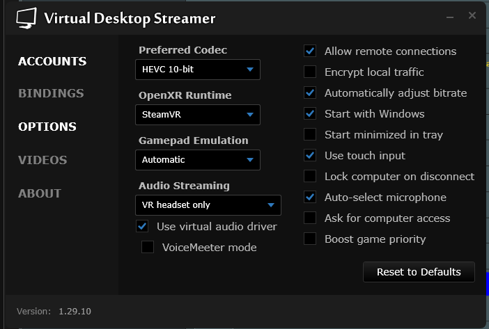

Ich habe eine 6800 XT, gestern erschloss sich mir auch wieso H.264 so miserabel lief. Die Decoder für den Codec sollen bei AMD einfach miserabel sein.
Habe gestern noch Info erhalten ich solle mal schauen ob ich noch ein Game Capture laufen habe und tatsächlich hatte ich noch AMD Instand Replay an, werde heute Mal ausprobieren ob ich dadurch die Encode Latenz noch etwas senken konnte.
Reaktionen: nr-Thunder und SIR_Thomas_TMC
Instant Replay, OBS etc sollte aus sein, oder einen anderen Codec verwenden. H264+ gegenüber HEVC lohnt sich qualitativ erst wenn überhaupt ab 300 Mbps.
Wenn 200 Mbps HEVC gut laufen, brauchst du sehr viel teurere Hardware um ein besseres Ergebnis zu bekommen, kannst zufrieden sein.
Habe jetzt mit Vertigo2 auf Medium anstatt High und AMD Instand Replay aus 37-50ms Latenz. Bin damit mehr als zufrieden. Vielen Dank für die Tipps hier und fröhliches zocken :)
Reaktionen: Kraeuterbutter, SIR_Thomas_TMC und nr-Thunder

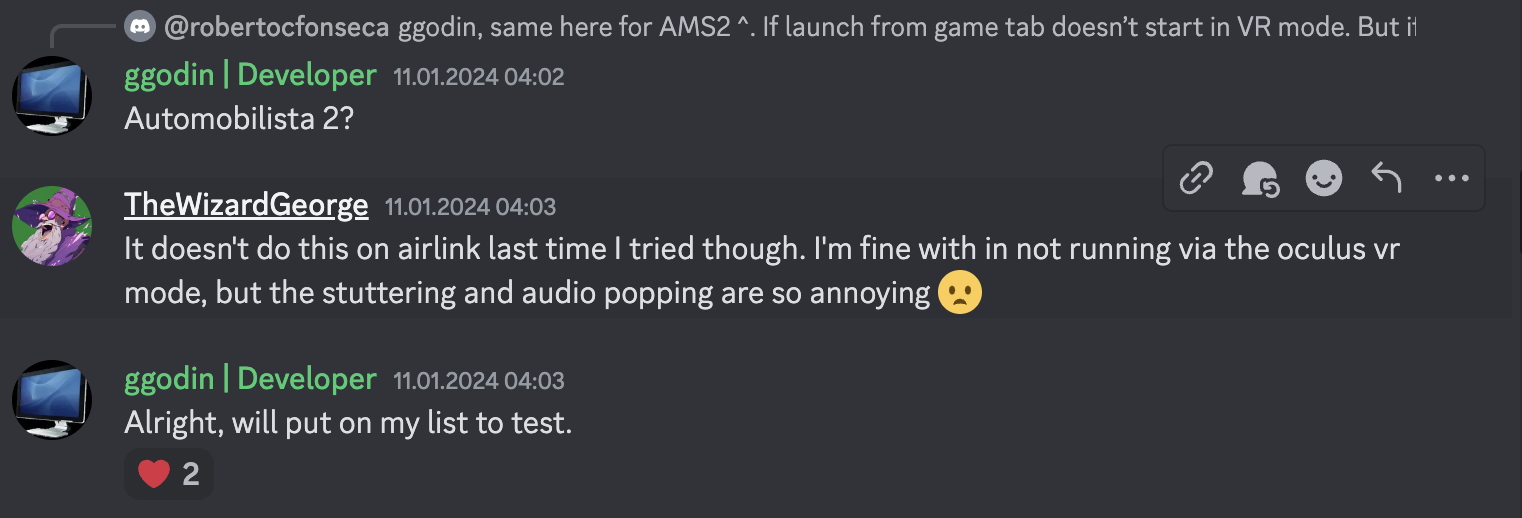

@mat_2 probier mal aus dem Virtual Desktop Games Tab (da wo auch die Streamingeinstellungen etc sind) heraus direkt zu starten. Also nicht SteamVR vorher anschalten, sondern Virtual Desktop alles machen lassen.
Mach ich so!

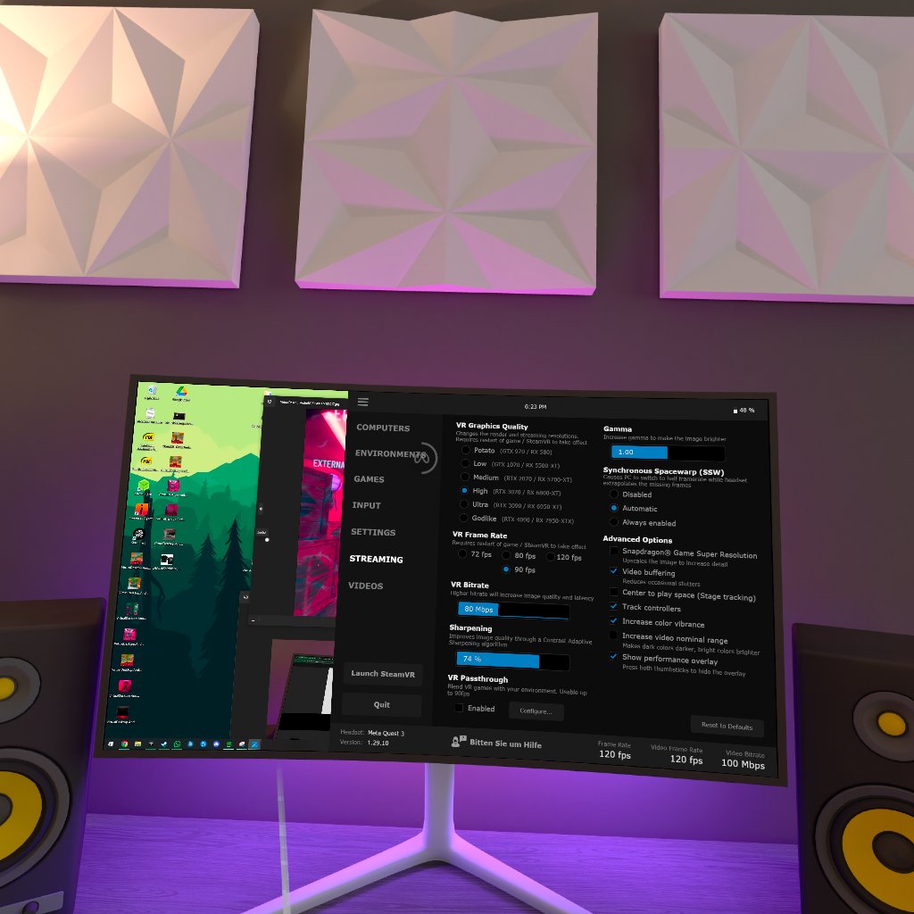

Guten Morgen, ich bin relativ neu im Bereich der virtuellen Realität. Allerdings habe ich ein Problem festgestellt: Gelegentlich kommt es zu Stottern im WLAN-Betrieb. Zuerst hatte ich die Fritzbox 7590 AX, aber das WLAN war eine Katastrophe. Danach habe ich mir den Zyxel AX1800 geholt, der jedoch auch nicht besonders zufriedenstellend war. Jetzt habe ich den RT-AXE7800 von Asus. Die Leistung ist wirklich gut, aber es gibt immer noch diese Stotterer. Habe ich da was übersehen?
Mein Sys :
Ryzen 7950 x 3D
Ventu 4090 von MSI
64 GB RAM 6000mhz
Hier noch ein paar Daten von der Wifi Einstellung/Ingame.

Ich würde sagen dass bisher alles gut und richtig aussieht. Mein letzter Schritt war, statt dem TP-Link AXE75 den teuren BE800 Wifi 7 Router zu kaufen (läuft natürlich nur mit Wifi 6e mit der Q3). Und auch wenn es gefühlt merklich weniger Mikroruckler gibt, solange man das nicht in Zahlen ausdrücken kann, bringt es nichts statt dem 200€ Router einen 600€ Router zu empfehlen. Insbesondere, wenn die Quest 3 an sich noch generell ein Microstutter Problem aufweist mit allen Marken.
Airlink vs VD ist auch immer so eine Glaubensfrage, was Microstutter angeht, lief Airlink bei mir besser, aber solange Meta nicht wenigstens die Auflösung updated, ist das auch Murks weil das Bild in VD einfach besser ist.
@mat_2 Weil ich es gerade in der Automobilista 2 Demo hatte. Das Spiel ist über VD Games auch in 2D gestartet übers Games Tab. Wenn ich zuerst steamVR über Virtual Desktop, und dann aus SteamVR es gestartet habe, hat es funktioniert.
Reaktionen: mat_2
