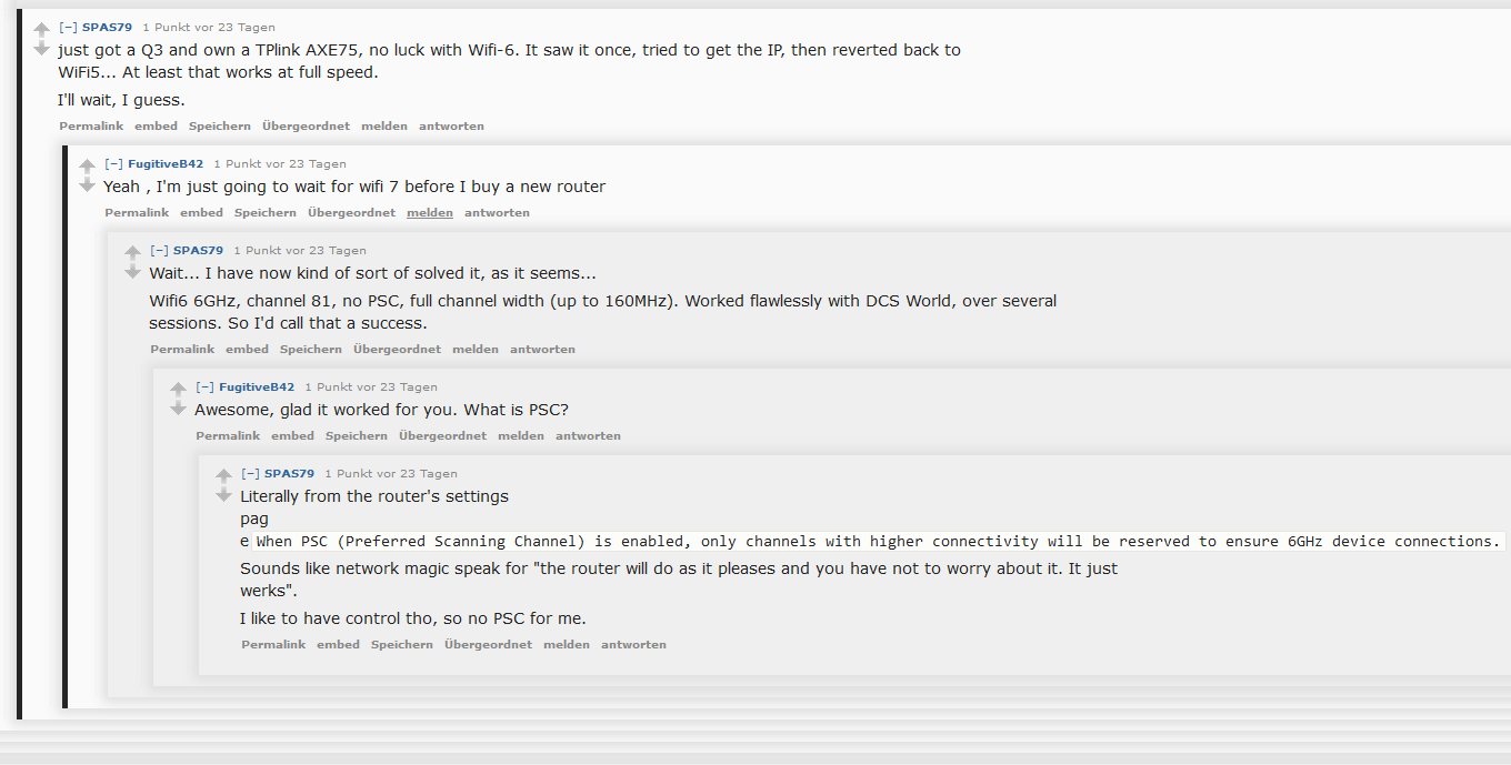

die einzige positivere Meldung zu dem Thema hab ich im besagten Reddit weit unten gefunden:
das werde ich mal probieren
hmm. ich hab noch die V60
der trick von oben den ich gepostet habe...
gestern war es die lösung..
als ich dieses PSC am Router abgeschaltet habe und einen fixen Kanal (auch 81) vergeben habe,
tauchte dann das Wifi6 auf...

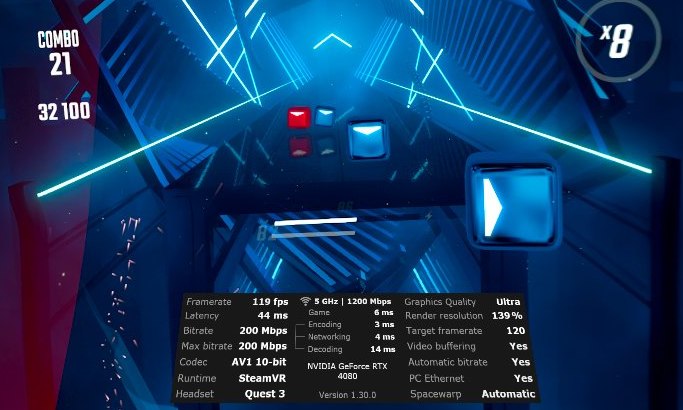

VD Ultra-Setting, AV1 10-bit, STeamVR, Snapdragon superresolution on...
mit 200Mbps:
im Bereich 40ms - 45ms

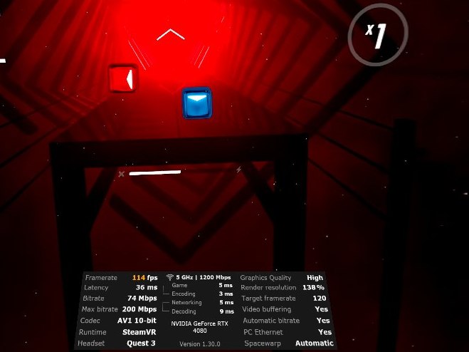

und hier nur mit 74Mbps (was grafisch für mich kaum einen Unterschied macht bei Beatsaber.. also voll ok)
im Bereich 35ms - 38ms
was mich wundert: warum brechen die FPs auf 114fps hier ein..
und das immerwieder...
wovon hängen die primär ab? von der Berechdauer beim Wert "Game" oder ?
Game schwankt zwischen 4 und 6ms --> das sollte doch dicke reichen für 120fps, nicht ?
decoding - immer unter 10ms - geht beim Switch auf 200Mbps gleich mal auf 14-15ms hoch

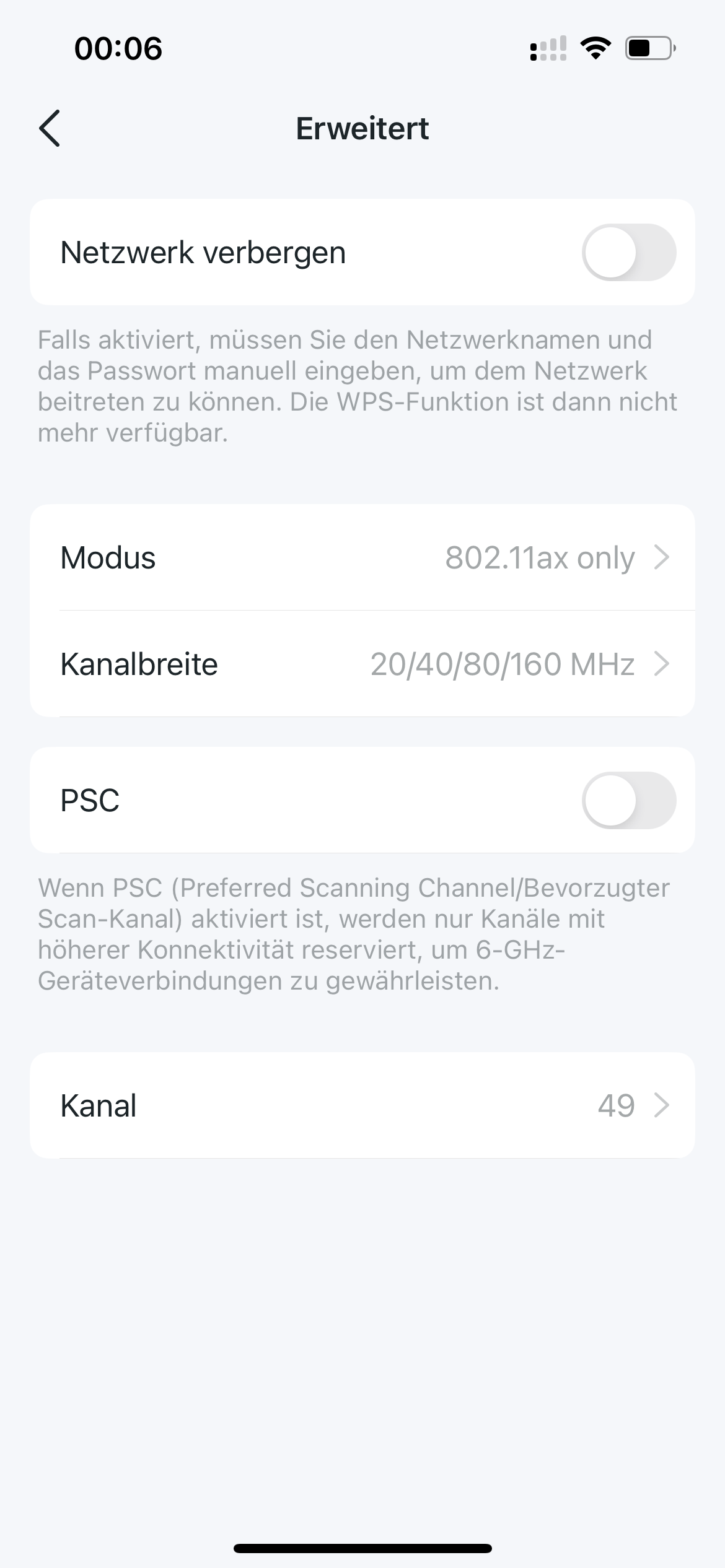

kurzes Update...
der Trick funktionierte nur 1mal..
seit dem kein Wifi 6e zu finden
mein Samsunghandy zeigt es aber sehr wohl an...
auch die Verbindung "erzwingen" über die gespeicherten Netzwerke funktioniert mit der Quest3 nicht
ich geh davon aus, dass es also ein Quest3 -Problem ist
alle anderen Geräte im Haus die Wifi6e können finden das Netz nämlich

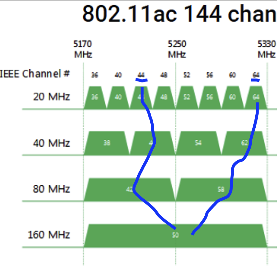

Hmm, Mesh Geräte müssen alle auf dem gleichen Kanal funken, aber man wählt nur Kanäle auf der 20 MHz Ebene aus. Z.B. 44 20MHz, und hat deswegen automatisch 46 40MHz, 42 80MHz und 50 160 MHz.
Und ein Router schaltet ja nicht auf 40 MHz runter, nur weil ein 40MHz Client sich verbindet, deswegen würde ich sagen dass der Router in der Lage sein sollte Pakete abwechselnd mit 20/40/80/160 MHz auf dem "gleichen" Kanal zu verschicken. Von daher würde ich sagen dass es passieren kann, aber nicht zwingend so sein muss.
