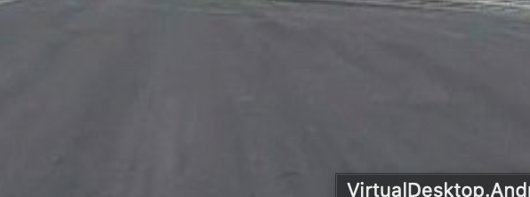

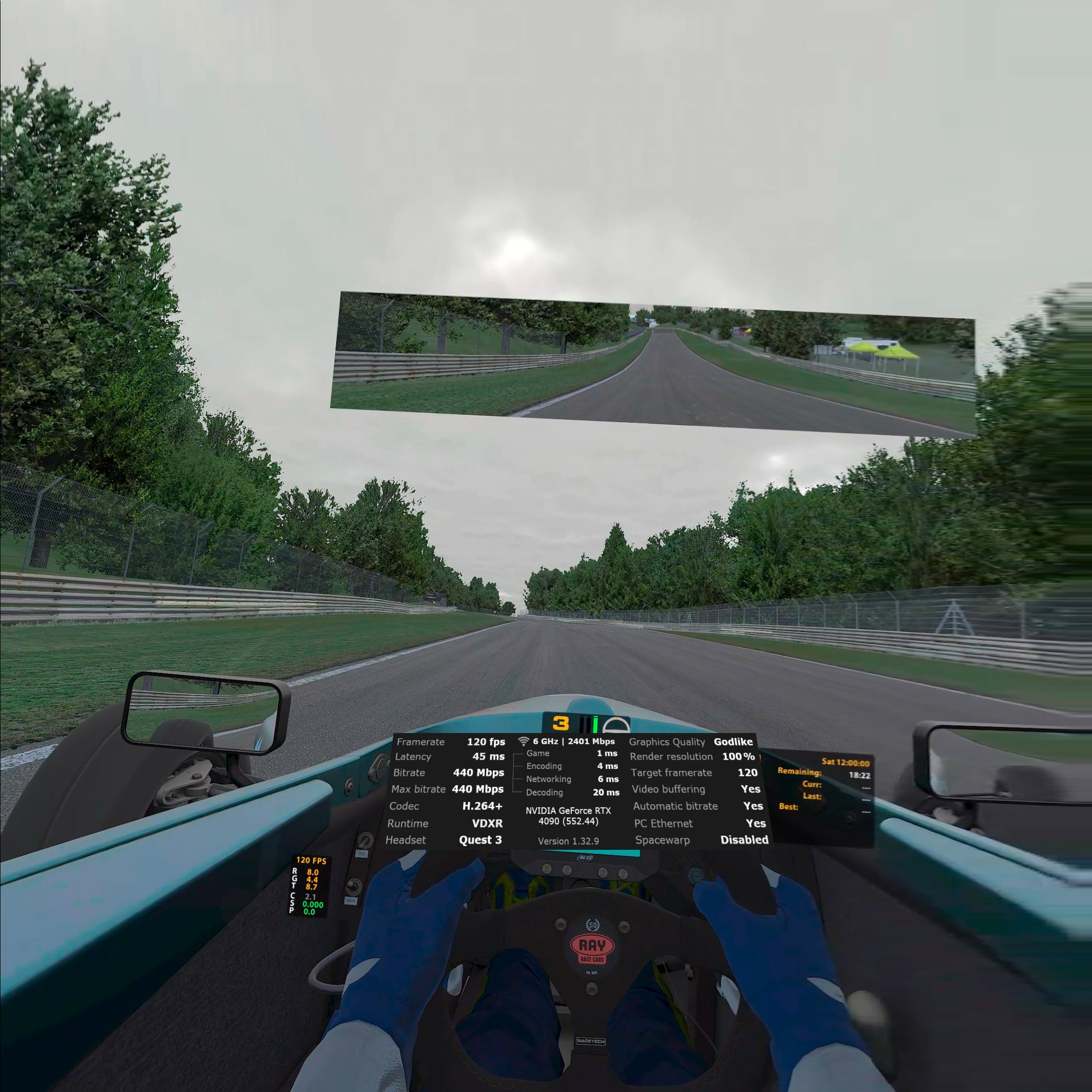

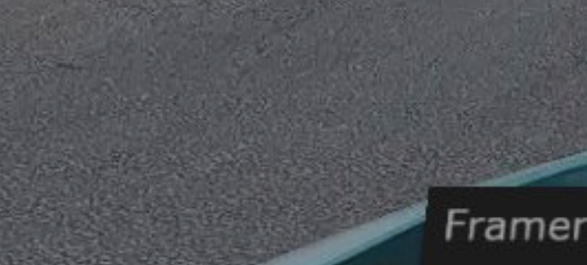

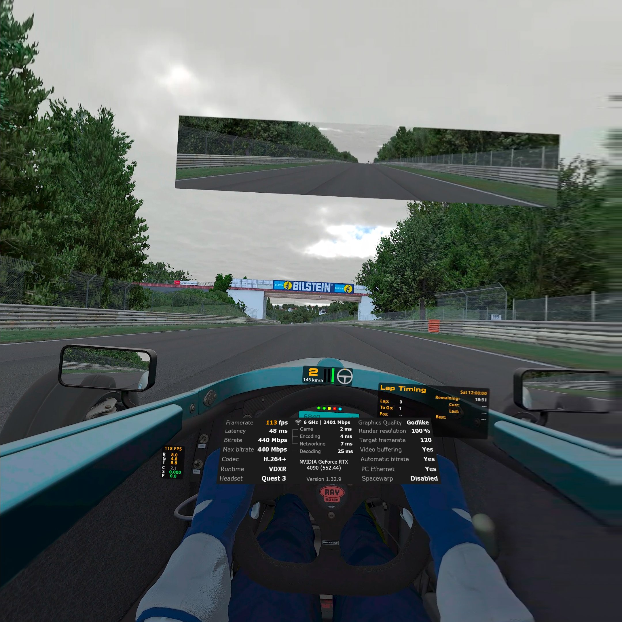

Meine Frage, bevor ich selber gross rumteste.. gibt es hier eine Möglichkeit den leicht matschigen Strassenbelag weniger matschig zu kriegen?
Hoffe man kann das erkennen auf den Bildern.
CPU 7800X3D / GPU 4090
Quest 3
TP-LINK AXE75(Access Point Mode, 6 GHZ only, AP+PC über 1 GBIT LAN angebunden, Quest als einziges Gerät dran)

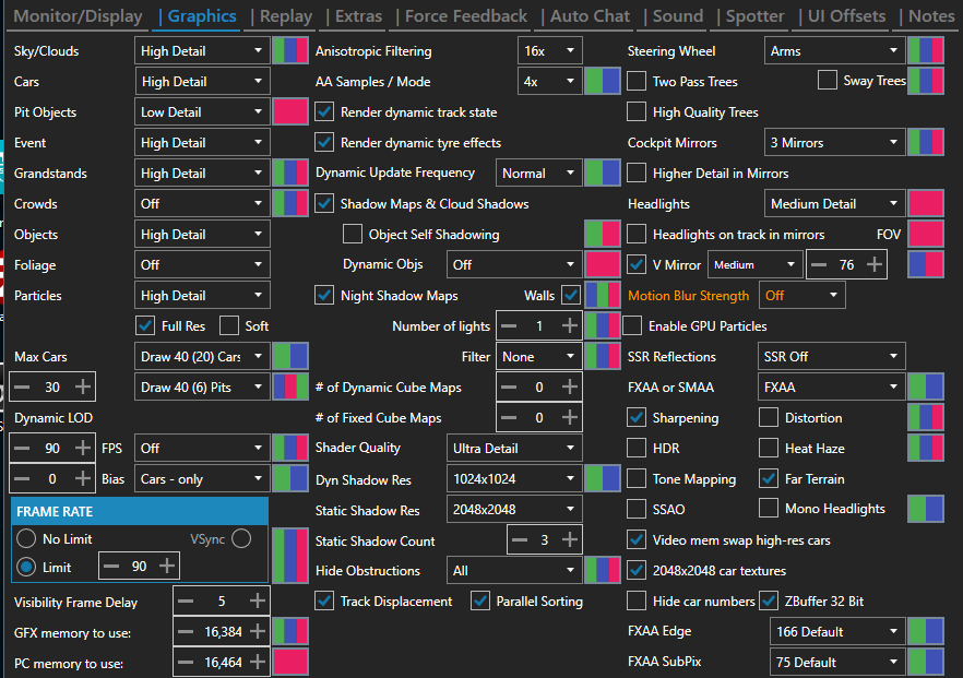

Vollständigkeitshalber auch die iRacing Settings
edit:
ps: hatte die max FPS später noch auf 90 runtergesetzt in den iR Settings, daher steht da 90 in dem Screen

@humm Also zumindest auf Seite des Streamings fällt mir nichts ein, 440 Mbps ist sehr gut. Das ist leider das Ergebnis da der Asphalt feinkörnig ist und sich gleichzeitig schnell bewegt = Großteil des Bildes ändert sich schnell, Kompression kann nichts einsparen = Matsch.
FPS auf 80 FPS reduzieren kann theoretisch helfen, aber das wir auch nicht den riesigen Effekt haben. Die nächstbeste Lösung wäre Kabel, weil da 900-1000 Mbps gehen.
Oder ein komischer Vorschlag, probier mal Motion Blur anzuschalten. Das würde dafür sorgen, dass der Asphalt gleichmäßig matschig ist, aber auch die Kompression weniger "Noise" verarbeiten muss. Wäre der Asphalt sauber verwaschen, würde die Kompression weniger auffallen.
Das schnell wechselnde feingranulare ist ein Worst-Case für Kompression.
Würde der Asphalt gleich so aussehen, würde es weniger hervorstechen und weniger Daten benötigen (-> weniger Kompressionsartefakte).
