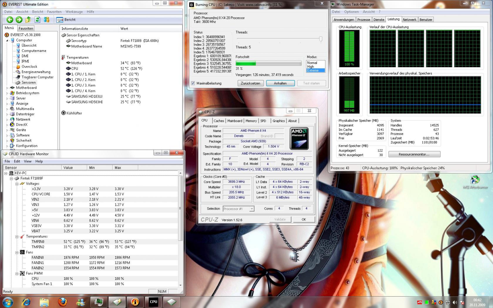

Mein 550BE läuft super mit der in der Signatur genannten Hardware, bzw. den genannten Einstellungen für Takt und Spannung. Bei Bedarf kann ich gerne nen Screen nachreichen.
@alexde: 57° sind noch im grünen Bereich, allerdings würde ich im Sommer bei warmen Temperaturen nochmal kontrollieren.
