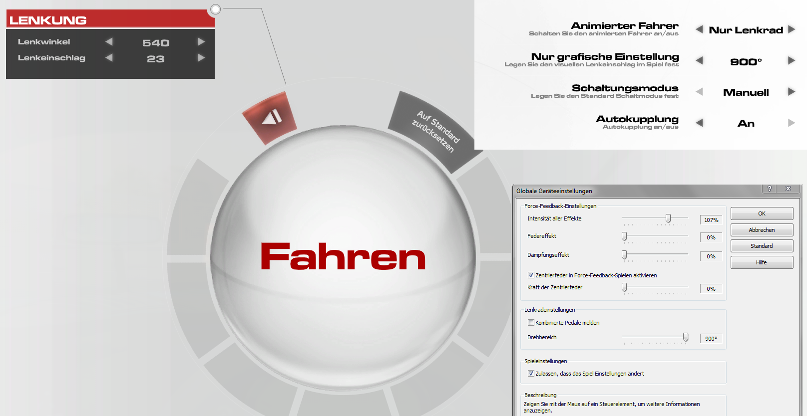

Spielt die Einstellung im Treiber immer noch eine Rolle bei R3E ?
Ich hatte gedacht, das diese Grad-Einstellung nun von R3E überschrieben wird.
Ich hab im Treiber immer noch 360 Grad eingestellt.
Vielleicht sollte ich das mal ändern, dann muß ich aber bei sämtlichen Titeln die Einstellungen neu anpassen.
Doch muss ich. Habs gerade nochmal probiert, stell ich es ein wie du sagst und schlage dann 90° ein, dann ist das virtuelle schon bei ~135°, bei 180° ist das virtuelle schon fast einmal rum. Probiert mit dem Saleen.
Davon rede ich die ganze Zeit... Oo
Es wurd extra so gemacht das man eben nicht mehr rumfummeln muss wenn man verschiedene Wagenklassen fährt... Da haben sich viele Leute dran gestört und wollten es so wie bei AC, iRacing wo es automatisch geht. Das macht es jetzt auch bei R3E aber lässt einem trotzdem die Freiheit Lenkwinkel im Setup zu ändern wenn man möchte.
Und da haben wir auch die Erklärung warum dir die ingame Einstellungen zu nervös waren weil du nur 360 Grad im Treiber hast und R3E somit auch nicht automatisch mehr einstellen kann.
Gut, bitte ich probiere auch den Saleen. Kein Problem. Moment.
EDIT: Auch da synchron
Wenn man Logitech verwendet gibts da auch nen Haken zu setzen im Profiler das man es erlaubt das ddas Game die Einstellungen ändert. Der muss rein.
Ist drin.
So ist es asynchron.
Jetzt ist alles klar. Jetzt habe ich den Durchblick :) Danke!
Ich werde das am WE dann mal machen, das ich im Treiber 900° einstelle, u. dann darauf eben auch die anderen Titel anpasse.
Oh Gott, das sind nicht wenige.
