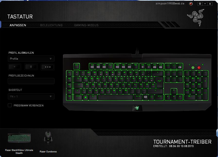

Mit der letzten Synapse Version soll man sich einen Offline Installer basteln können.
Release Log: Razer Synapse:
- Bring your settings to offline tournaments with the new Tournament Drivers! Simply create your own offline installer and bring your settings to competitions even without connecting to the cloud! - See more at: http://drivers.razersupport.com/ind...nload&downloaditemid=861#sthash.hj6ryYtI.dpuf
Dazu muss man natürlich mindestens 1 mal Synapse installieren...
Vielleicht nutzt es dir trotzdem etwas.
