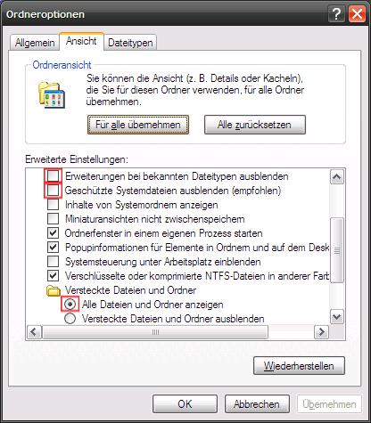

Aus aktuellem Anlass.
Das alte Spielchen mit der Rechnung.pdf.exe. Allerdings ist das hier nicht sofort offensichtlich, da es in einer Zip-Datei versteckt ist.
Zudem ist die "Aufmachung" der E-Mail recht gut und ein gewisser Schockeffekt lässt sich nicht leugnen. :evillol:
> In der Grundeinstellung blendet Windows die Erweiterung .exe aus.
Weswegen man in den Ordneroptionen den Haken bei
# Erweiterungen bei bekannten Dateitypen ausblenden
# Geschützte Systemdateien ausblenden (empfohlen)
entfernen, sowie bei Versteckte Dateien und Ordner Alle Dateien und Ordner anzeigen aktivieren sollte. So dürfte der Übertäter nach dem Entpacken leicht zu identifizieren sein. Auch ohne tagesaktuellen Virenscanner.
Ich hab noch nie ne Rechnung von der GEZ bekommen. Die bedienen sich nur alle 1/4 Jahr mit ~50 Talern von meinem Girokonto. Auch eine Form von Trojanern...
