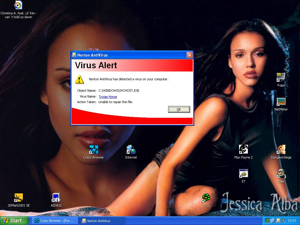

Bekomme Virus nicht los
hiho
Kaum lässt man mal einen Freund an seinen rechner schon passierts...
"ich hab doch nur meine e-mails abgerufen, da hat mir einer ein Bild mitgeschickt..."
Eigentlich hab ich NAV2003 mit den neuesten Virus definitions drauf aber irgendwie kommt der immer wieder nach jedem neu start.
Der konzentriert sich immer auf die Svhost....
Was kann man da machen ??? Will nicht schon wieder mein Windows neu installieren.

abgesicherter Modus ( F8 am Start also )
und da das kompletten Systemscan machen mit dem NAV
