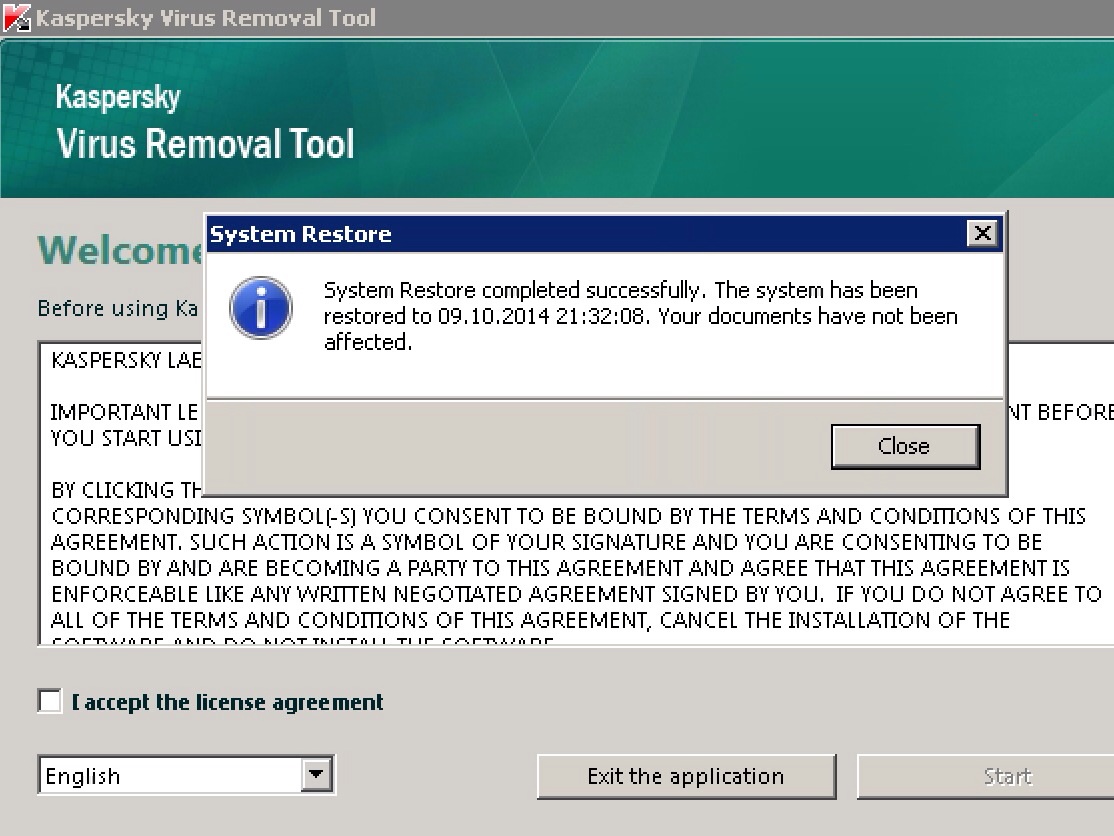

Heute wollte ich meinen Rechner einfach mal so mit Kaspersky Virus Removal Tool scannen, und beim Start des Programmes staunte ich nicht schlecht: auf einmal poppte eine Meldung auf, dass Windows (ungefragt!) einen alten Systemwiederherstellungspunkt wiederhergestellt hat (siehe angehängter Screenshot).
Mal in der Systemsteuerung nachgeschaut, was ich an dem Tag installiert hatte: Bulk Rename Utility. Setup-Datei leider nicht mehr vorhanden.
Vielleicht geht die Phantasie mit mir durch und es ist nur irgendein Bug, aber kann es sein, dass ein Trojaner auf dem PC war, der aus "Angst" vor Erkennung sich selber gelöscht und das System auch gleich zurückgesetzt hat?
Ich hatte übrigens mal einen anderen PC, der mittlerweile abgeraucht ist, und auch dort hatte ich ein Problem mit dem Virus Removal Tool: Es lief nicht an, sondern brach gleich zu Beginn mit einer nichtssagenden Fehlermeldung ab (Wortlaut vergessen). Jenes Erlebnis kommt mir jetzt wieder aktuell vor: Trojaner schon damals aktiv und auch auf den neuen PC verschleppt?
Kaspersky läuft noch mind. eine Stunde durch, aber was ist zu raten, wenn er nichts findet? System vorsichtshalber komplett neu aufsetzen?
du musst dir vorerst keine Sorgen machen meiner Meinung nach. Wenn Kaspersky nichts findet ist es doch gut. Kannst natürlich dir auch noch eine Zweitmeinung einholen und einen Komplett-Scan mit dem kostenlosen aber sehr guten Emsisoft Emergency Kit machen. Oder mit dem

Aber die Meldung des System Restore findet ihr doch auch seltsam, oder? Kurz vorher hatte ich iTunes 12.1 installiert und gerebootet.
Mal eine Frage in den Raum geworfen, ich hab die aktuelle Testversion von Kaspersky Internet Security schon länger drauf, und hatte seit Jahren keinen Virenbefall, der letzte größere war glaube ich vor guten 5 Jahren, jetzt steht da ein guter Router und mit Brain.exe kann einem auch nicht so leicht was passieren. Außer man glaubt einen Virenscanner testen zu müssen, und prüft eine Datei, die rein ist, installiert diese .exe Datei, drückt bei den ganzen zusätzlichen auf ablehnen, und am Ende fängt Kaspersky schön an alle Verbindungen zu blocken, und Windows lässt sich auch nicht mehr herunterfahren, weil der Virus das nicht zulässt und vom Stand-by bis zum abmelden alles ausgraut.
Das dauerte nur 3 Sekunden, denn Reset Knopf am Tower gedrückt, und ab in den Abgesicherten Modus, Kaserpsky machte eine Systemwiederherstellung und löschte auch den Virus, das System wurde 2 mal überprüft und alles ist okay.
Aber ist ein Virus in der Lage, und wie lange würde es dauern, bis ein Virus eine ganze HDD löscht / formatiert, das müsste man eigentlich mitbekommen?
Ich mein, ich will jetzt nicht Windows neu aufsetzen, weil meine Brain.exe nicht mitspielte, aber nach der Systemwiederherstellung müsste doch alles auf dem alten Stand sein, inkl. der Registry Einträge?
Das System verhält sich genau so wie vorher.
Kann sein das jetzt wieder alles beim Alten ist weil Kaspersky eine Systemwiederherstellung gemacht hat bei der wohl auch der Virus gelöscht wurde. Trotzdem würde ich an deiner Stelle das System mit einem OnDemand Scanner wie Malwarebytes Free(bei der Installation bitte die Testphase für Malwarebytes Pro abwählen)per Benutzerdefinierten Suchlauf komplett überprüfen lassen(alles auswählen bei dem Scan und auch die Rootkit Suche aktivieren)oder alternativ das System mit Emsisoft Emergency Kit Detail Scan überprüfen und zusätzlich danach noch das System mit einer Antivirus Live CD zum Beispiel von Kaspersky, BitDefender oder dergleichen überprüfen lassen. Klar das ist jetzt viel Arbeit bzw nimmt ein paar Stunden Scanzeit in Anspruch aber weil du Windows nicht neu aufsetzen willst und wohl auch kein sauberes Systembackup hast, solltest du das in Kauf nehmen als Gegenkontrolle zur Kaspersky Aktion.
