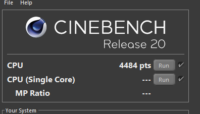

Ich hab wie empfohlen den Cinebench R20 mal laufen lassen und hab als Vergleichsbasis die Werte von dem Test via Notebookcheck hergenommen. In diesem hat das Apex 21 mit Ryzen 7 5800H ( meine Konfiguration ebenfalls ) 4925 im Multicore erhalten.
Bei mir landet das Gerät bei ~4400, ich hab auch selbst einen Blick in den GenericLogViewer gemacht und wenn ich das richtig gelesen habe schafft er es nichtmal auf die 54W von den Leistungsprofil sondern wird relativ schnell von der Temperatur schon wieder runtergeregelt.
Um die fehlende Leistung geht es mir zwar nicht, aber ich glaube das ist doch ein Zeichen das die Temperatur eigentlich zu schnell zu hoch ist?
Das spricht eindeutig für thermische Gründe für die Performance-Reduktion. Gründe sind in absteigender Wahrscheinlichkeitsreihenfolge:
  • Staub auf der Innenseite der Kühlrippen.
  • ... (dann kommt erstmal eine Weile nichts)
  • Gealterte Wärmeleitpaste: eigentlich unwahrscheinlich nach 12 Monaten, aber technisch möglich.
  • Unvollständiger Anpressdruck der Heatpipes an der CPU: sind alle Schrauben bombenfest?
  • Defekte Heatpipe: passiert sehr selten, ist aber technisch möglich. Dann wäre die Performance aber vermutlich deutlich schlechter.
Also probier es nochmal bitte mit Druckluftspray und Schrauben festziehen.
Danach wäre ggf. ein Repaste angesagt. Dies ist auch per RMA-Vorgang möglich.
VG,
Tom

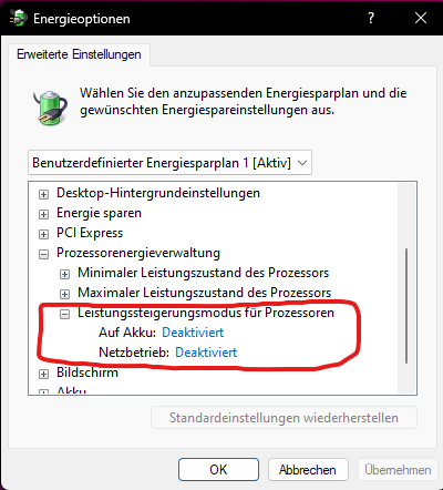

bekommt man beim XMG Apex 17 M21 irgendwie unter Windoof11 noch in die "Prozessorenenergieverwaltung" aktiviert?
Unter Win10 fand ich das ganz praktisch den 5800h im Standard-Takt laufen zu lassen, da man so bei vielen Spielen enorm viel Abhitze reduzieren konnte. In Win11 geht das nicht mehr. In der XMG Software kann man zwar noch den Stromsparmodus akivieren, aber die CPU taktet trotzdem munter rauf in den Boost-Takt, obwohl garnicht nötig, was auf den einzelnen Kernen natürlich Hitze produziert und die Lüfter ständig rauf und runter drehen lässt.

Hallo Tom,
vielen Dank für die schnelle Rückmeldung.
Rückwirkend betrachtet hab ich die Frage wohl im falschen Thread gepostet, da es ja ansich kein Problem mit dem Notebook ist. Ich habe die Lösung aber inzwischen gefunden. Die Einstellung, die ich gesucht habe, muss man in Windows erst extra über die Registry aktivieren, die war unter Win10 auch nicht standardmäßig aktiv.
Systemsteuerung\Hardware und Sound\Energieoptionen\Energiesparplaneinstellungen bearbeiten
Der Basis-Takt der CPU ist für viele Spiele völlig ausreichend und so lässt sich die Lüfterkurve in der XMG Software schöner einstellen. Das zusammen mit einem FPS-Cap macht das Notebook dann angenehm leise. 👍
