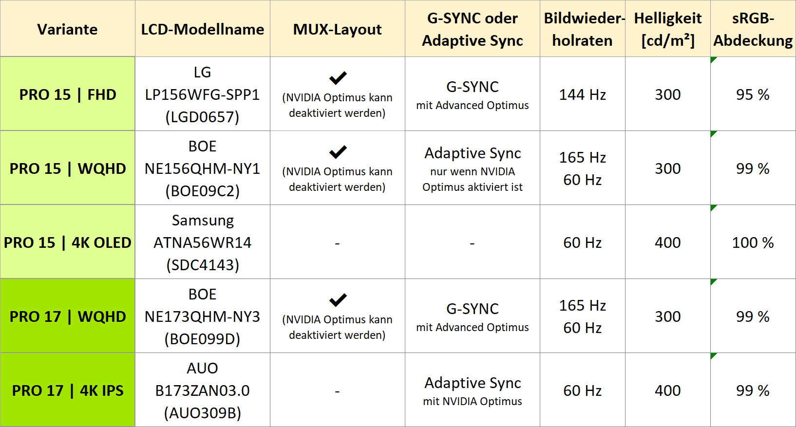

Übersicht zu den Display-Optionen, G-SYNC und Advanced Optimus
Insgesamt stehen für die XMG PRO-Serie fünf verschiedene Displaytypen zur Auswahl. Die folgende Übersicht zeigt die wichtigsten Eckdaten:MUX-Layout, G-SYNC und Advanced Optimus
Die Tabelle zeigt, dass die Unterstützung für einen MUX-Switch und Advanced Optimus vom jeweiligen Displaytypen abhängt. Seit einigen Jahren schreibt NVIDIA vor, dass G-SYNC-Panels in Laptops auch NVIDIA Advanced Optimus unterstützen müssen. Andernfalls erhalten die Displays keine G-SYNC-Zertifizierung – selbst, wenn sie VRR (Variable Refresh Rate, variable Bildwiederholrate) unterstützen.Advanced Optimus setzt auf Seiten des Mainboards zwingend ein MUX-Layout voraus, also die Möglichkeit, zwischen MSHybrid (iGPU) und der dedizierten Grafikkarte (dGPU) umzuschalten. Unser Displayangebot umfasst zudem eine Modellvariante, welche zwar über einen MUX-Switch verfügt, jedoch nicht G-SYNC-kompatibel ist. Weitere Erläuterungen zu Advanced Optimus gibt es im Verlauf dieses Artikels.
Unterstützung externer Displays
Aufgemerkt: Die voranstehenden Informationen zu G-SYNC und MUX-Layout beziehen sie ausschließlich auf das interne Display der Laptops. Demgegenüber fallen die Ausstattungsmerkmale bezüglich externer Displays bei sämtlichen XMG PRO-Laptops identisch aus:- HDMI, Mini DisplayPort und USB-C/DisplayPort sind direkt an die dGPU angebunden und somit zu jeglichen externen G-SYNC, FreeSync- und Addaptive-Sync-Monitoren sowie den meisten VR-Headsets kompatibel.
