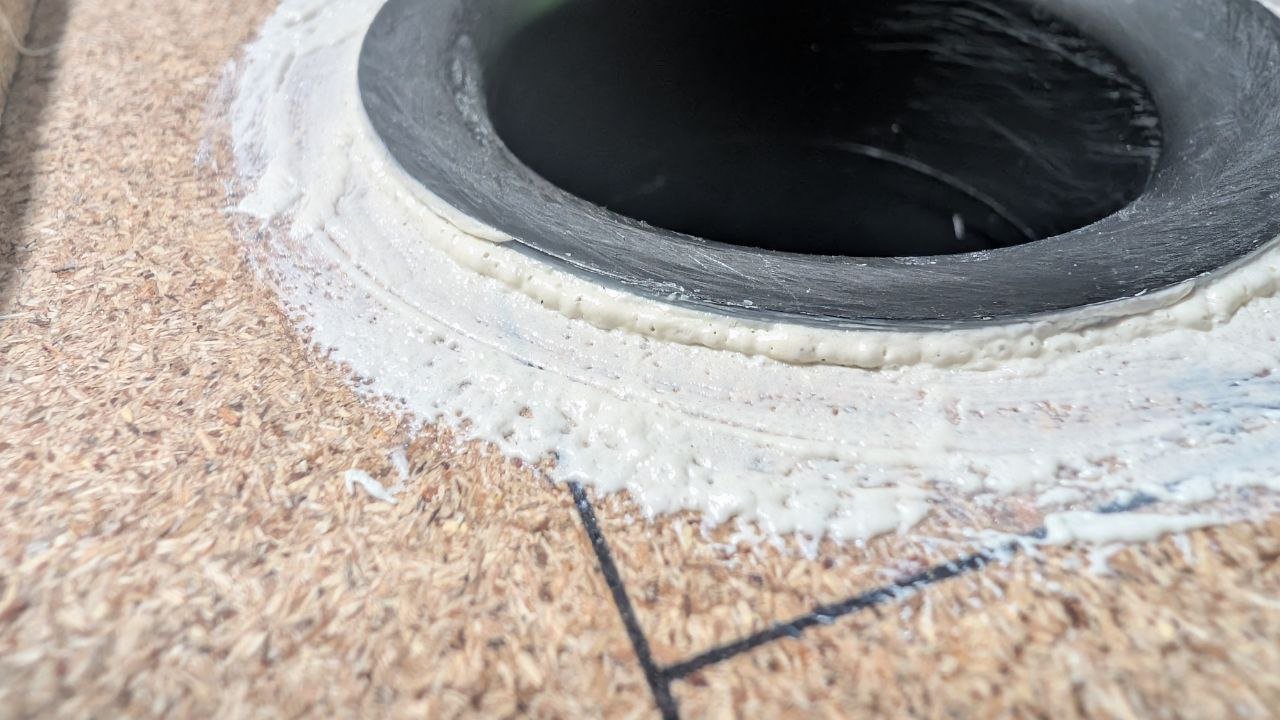

Ja, was Musikhören angeht, ist das 5.1 System, das ich habe, semigeil, wenn ich damit Filme schaue (natürlich muss man den Abstand der Boxen im Setup richtig einstellen) ist der Sound schon wirklich geil und kräftig und ich kenne einige HiFi Systeme von Bang & Olufsen (Arbeit bedingt). Einzig das Bassreflexrohr das gefühlt aus na Klorolle bestand, dies habe ich durch ein Rohr aus Plastik ersetzt, das nach hinten verengt ist, das hat den Bass hörbar verbessert.
