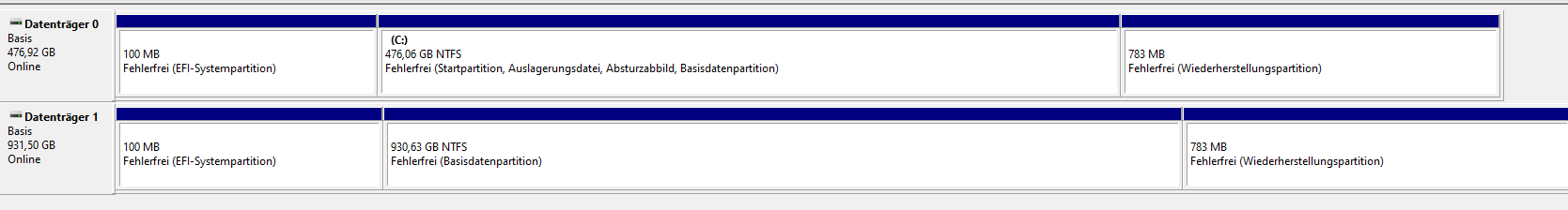

Während der vorherigen Windows 11 Installationen ist mir aufgefallen, dass das Windows 11 Setup anscheinend ein Problem mit mehreren Festplatten hat. Wenn ich Windows 11 installiere, und meine NVME auswähle, scheint er dennoch irgendwelche Dateien auf die anderen SSDs zu legen. Denn nach der Installation und dem reboot kommt er immer mit der Meldung: " Your PC needs to be repaired. Error Code 0xc000000e"

Wenn ich jetzt das Windows für meinen Bruder installieren möchte, müsste ich ja, damit Windows keine Probleme bekommt, die NVME SSD ausbauen, so dass nur die eine im Setup angezeigt wird?

Ich hatte beide Betriebssysteme mit dem MS Tools Stick installiert, und bei beiden Installationen die je andere Festplatte abgesteckt bzw. rausgenommen.

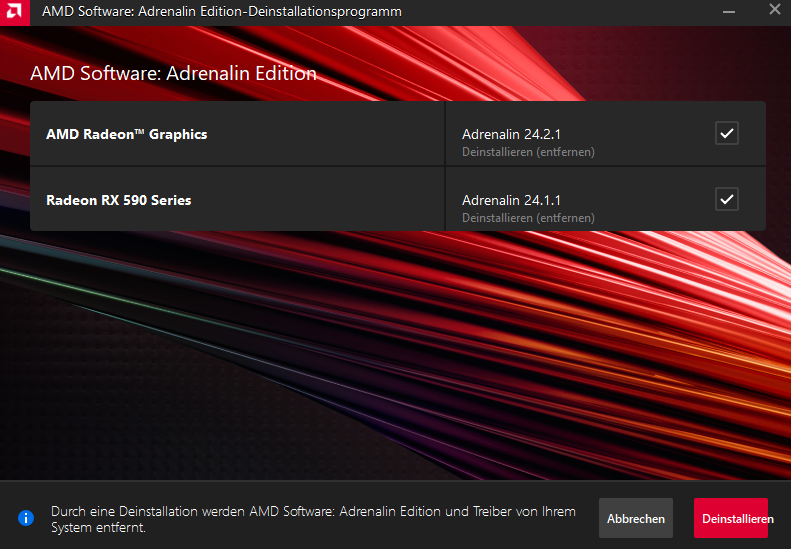

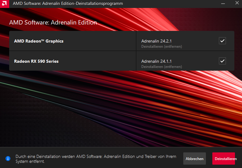

Warum installierst Du so alte Treiber (nur mal kurz Grafikkarte und Chipsatz geprüft, die anderen nicht)?
Grafikkarte war der aktuellste, der mir bei der RX 590 angezeigt wurde, obwohl im AMD Dashboard die nachfolgende Version zur Installation angeboten wird.
Chipsatztreiber habe ich vom Mobo Hersteller genommen, und das war der Fehler. AMD hat da einen neueren, welchen ich seit gestern Abend installiert habe. Das scheint der Grund für die Abstürze gewesen zu sein.

Mir wird auf der offiziellen Website von AMD die Version 24.1.1 empfohlen, nach Installation im Dashboard die 24.2.1.
Ich würde es mal bei der 24.1.1 belassen, und schauen ob er so vielleicht wieder mit Treiber läuft
