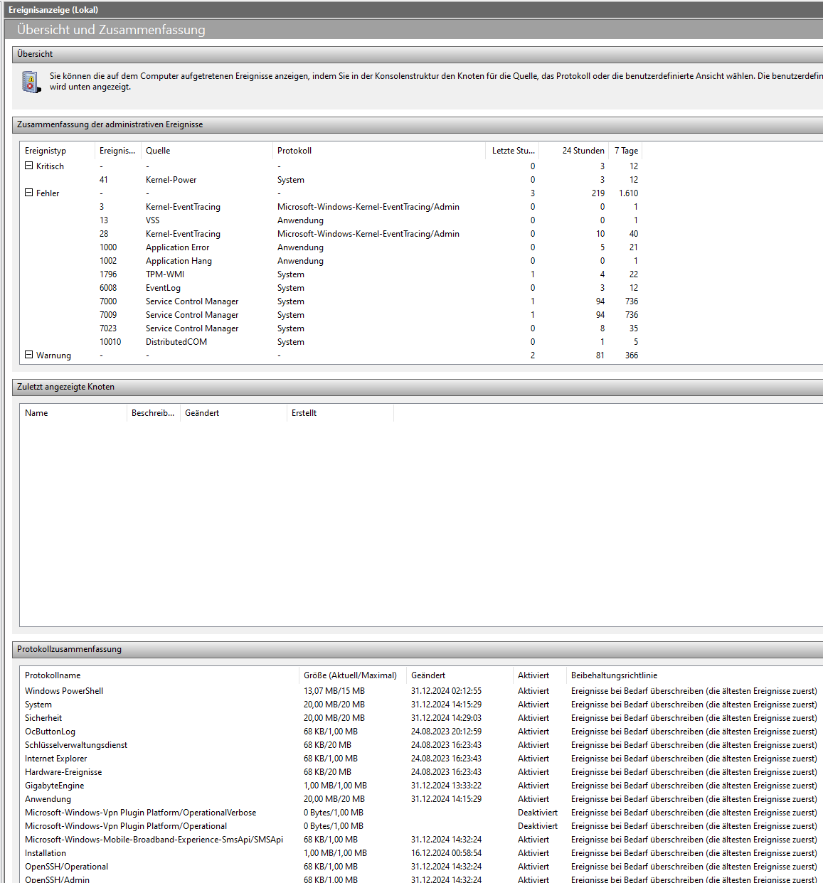

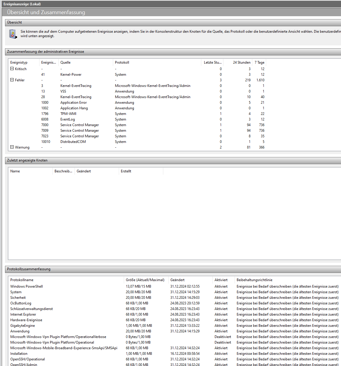

Aduasen schrieb:
Was sagt denn die 'Ereignisanzeige' in die Du ja sicherlich schon geschaut hast?
@Aduasen hilft das weiter?

@cyberpirate Der Zuverlässigkeitsverlauf hat den Fehler ausgespuckt!
Neben dem update Fehler hat er immer wieder Probleme mit "CPUDump MFC Application", scheint Teil des MBs zu sein? Also nochmal BIOS update? (altes update ist 1 Jahr alt)
Quelle
Zusammenfassung
Nicht mehr funktionsfähig
Datum
‎31.‎12.‎2024 02:13
Status
Der Bericht wurde gesendet.
Beschreibung
Pfad der fehlerhaften Anwendung: C:\Program Files (x86)\Gigabyte\EasyTuneEngineService\CPUDump.exe
Problemsignatur
Problemereignisame: BEX
Anwendungsname: cpudump.exe
Anwendungsversion: 1.0.0.1
Anwendungszeitstempel: 57cd3da5
Fehlermodulname: MFCCPU.dll
Fehlermodulversion: 23.10.5.1
Fehlermodulzeitstempel: 651e55fb
Ausnahmeoffset: 0000423e
Ausnahmecode: c0000005
Ausnahmedaten: 00000008
Betriebsystemversion: 10.0.22631.2.0.0.256.48
Gebietsschema-ID: 1031
Zusatzinformation 1: 2beb
Zusatzinformation 2: 2beba6fb4680d73a8c78ca7c24ccdb46
Zusatzinformation 3: 3aca
Zusatzinformation 4: 3aca7a31d1aa9fb53f06b57351c43176
Weitere Informationen über das Problem
Bucket-ID: 53a0e3a1ec48201dc38004d99d0aa8a8 (1405128416428730536)
