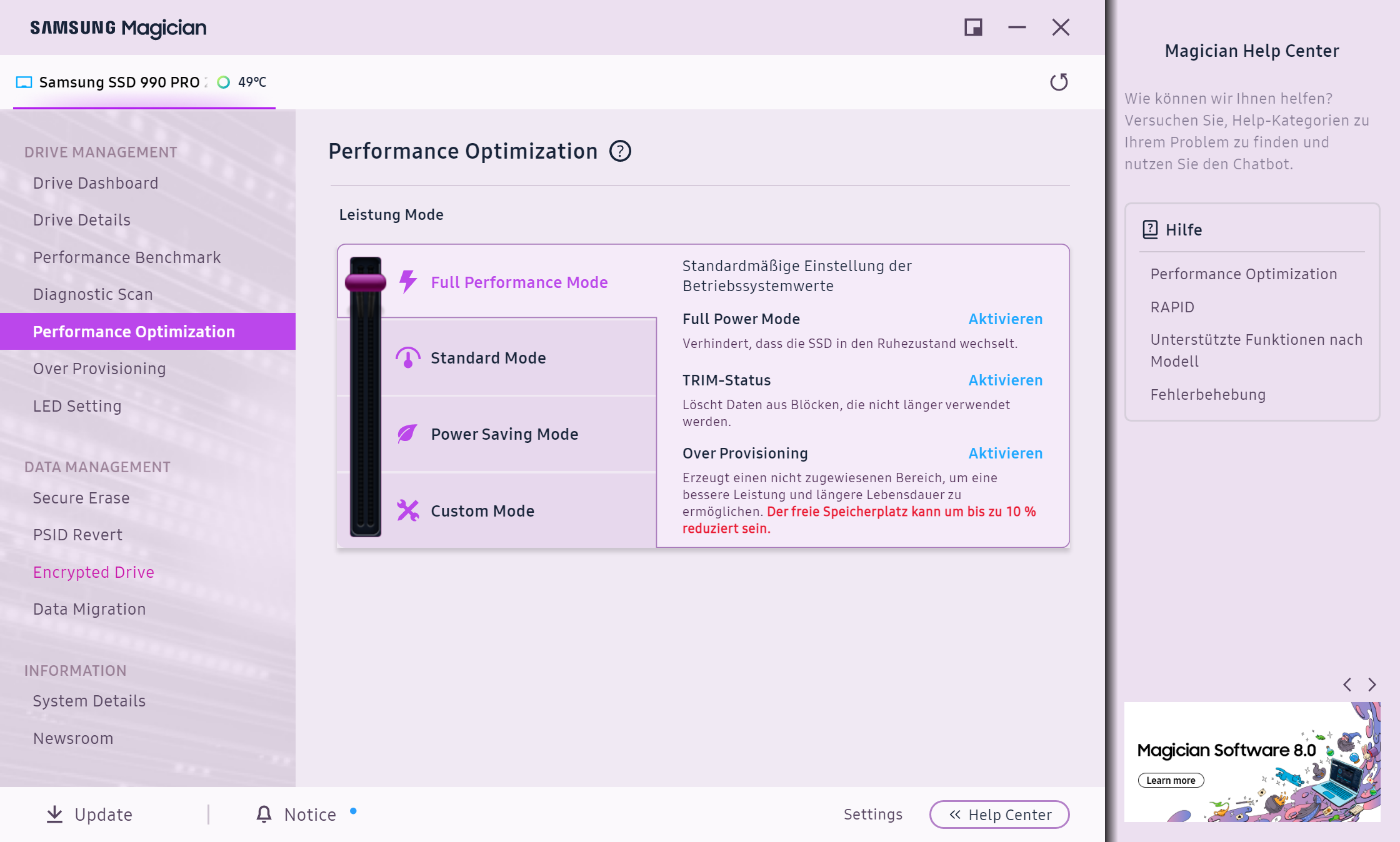

Probier mal mit dem Samsung Magican Tool die Energiesparmodi der SSD auszuschalten.
Das Problem haben einige mit der SSD, kann auch nach gegoogelt werden, und der Tipp gilt als 'workaround'.
Reaktionen: IDontWantAName und Critical Bill
ist leider schon aus - die läuft im Normal mode.

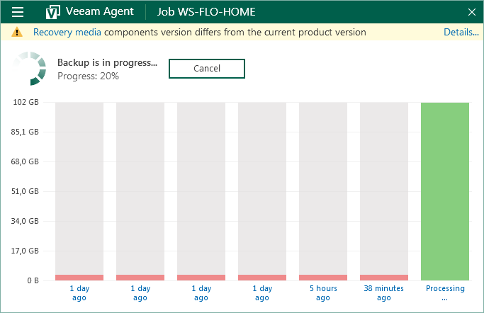

ich habe gesehen, dass VEEAM Agent sich nicht updaten kann, und immer Zertifikatsfehler beim Download des Updates wirft, habe es nun auf Version 6.2.0.121 hochgezogen, ein Backup gestartet und nach wenigen Sekunden kam wieder ein BSOD...

ich habe auf Reddit gerade gelesen die SSD in den Performance Mode zu stellen - nicht nur denk Power Saving Mode zu deaktivieren - das habe ich gemacht - brauchte eine Weile inkl Neustart - dann gleich ein weiteres Backup gestartet und bisher läuft es - bitte Daumen drücken !!!

bis jetzt läuft es... :heilig:
bei 26% wieder BSOD
