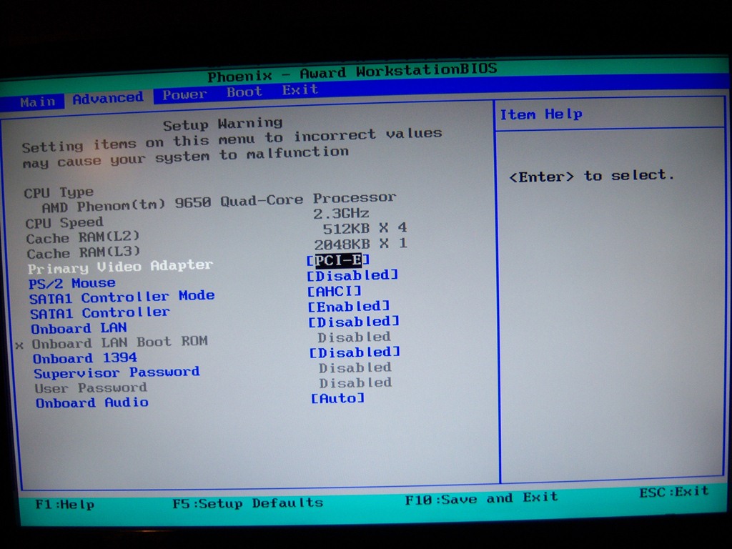

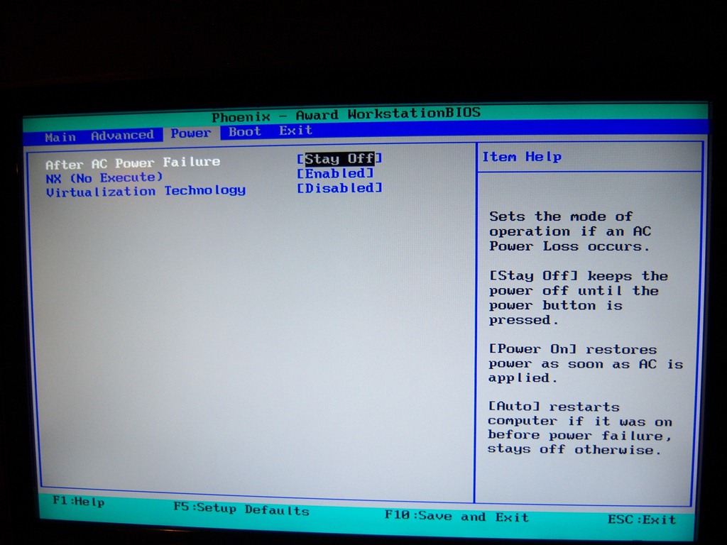

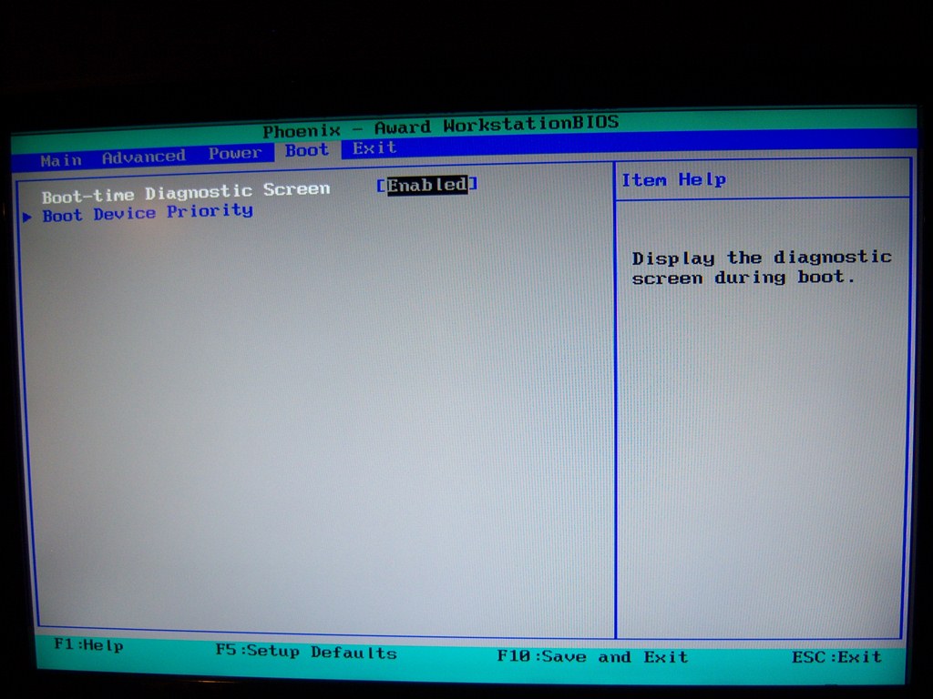

Seit die SSD am SATA III Controller hängt, kann Windows nicht gestartet werden. Beim Bildschirm mit der Meldung: Windows konnte nicht ... ist Schluß. Die Option "Windows normal starten" führt zu einem Bluescreen.
Daher wähle ich nicht "Windows normal starten", sondern boote neu und alles passt.
Kann es sein, dass der Controller beim ersten Bootvorgang nicht gefunden wird?
Außerdem wird kein Minidump angelegt.
Das sieht so aus.
Nein, auch keine irgendwie ähnliche Funktion.
Kastriertes BIOS?

Das sind eben die Freuden von Markenrechnern: Die Hersteller wollen mit kurzen Bootzeiten bei den Reviews glänzen und stellen den Timeout für die Laufwerkserkennung gerade mal ausreichend für die ab Werk verbauten Rechner ein.
Entweder immer einen Warmstart hinterher, ein BIOS Passwort setzen (während man das eintippt findet er dann hoffentlich Controller + SSD) oder vielleicht eine andere SSD versuchen, die sich schneller bereit meldet.
