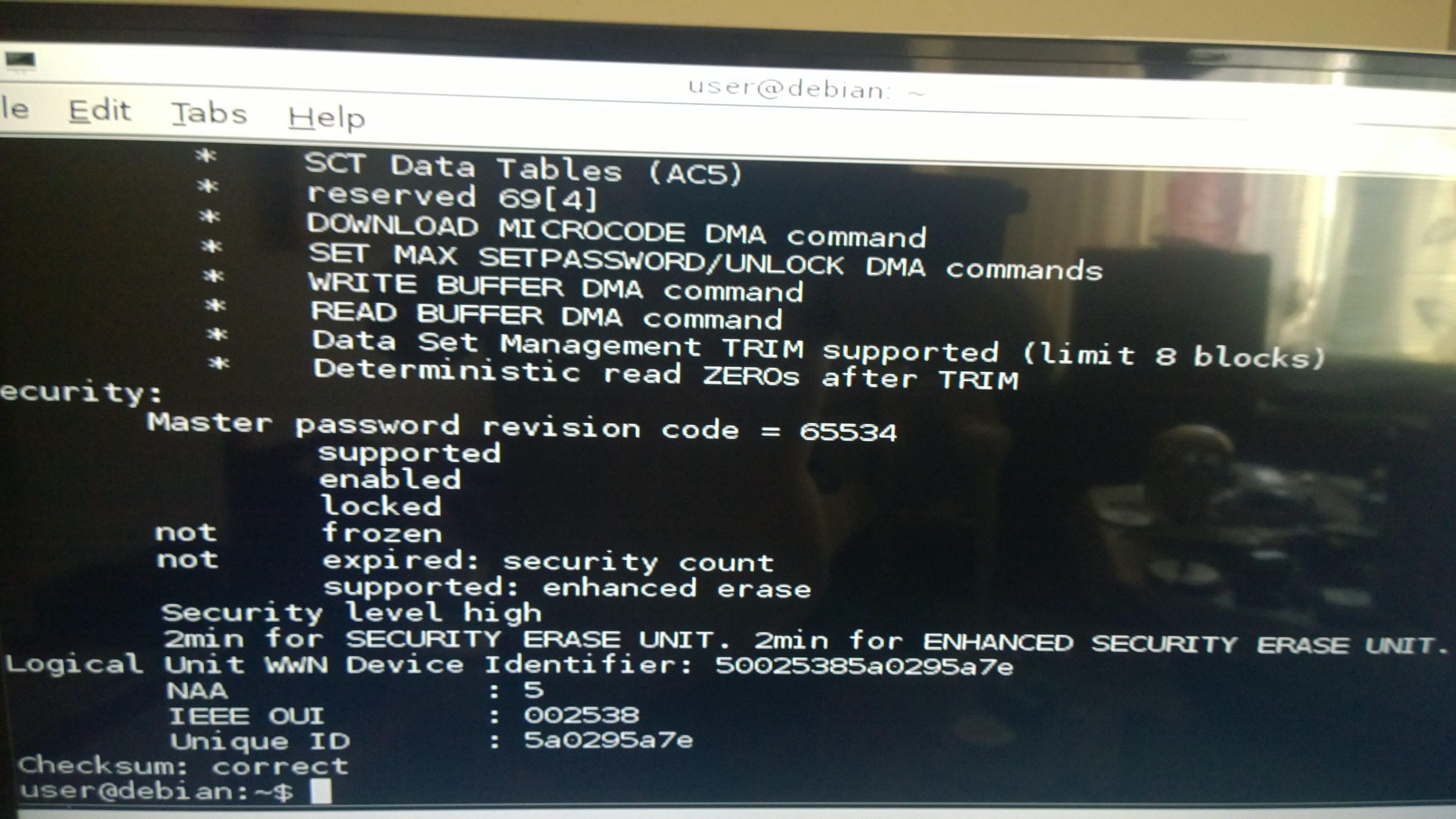

Auf deinem Screenshot von hdparm kann man sehen, dass die ATA-Security angeschaltet und die SSD gesperrt ist. Ansonsten würde vor enabled und locked ein not stehen.

Wieso? Auf diesem Screenshot[/URL steht doch not frozen und enabled, die ist also nicht gefrozen (siehe noch mal [URL=http://www.heise.de/ct/artikel/Baerendienst-289866.html]hier was es damit auf sich hat) und ein Passwort ist gesetzt.Q-6600 schrieb:Auf deinem Screenshot von hdparm kann man sehen, dass die ATA-Security angeschaltet und die SSD gesperrt ist. Ansonsten würde vor enabled und locked ein not stehen.

Das habe ich nun gemacht und das kam dabei raus
mint@mint ~ $ sudo time hdparm --user-master u --security-erase GEHEIM /dev/sda
security_password="GEHEIM"
/dev/sda:
Issuing SECURITY_ERASE command, password="GEHEIM", user=user
SECURITY_ERASE: Input/output error
Command exited with non-zero status 5
0.00user 0.00system 0:00.44elapsed 0%CPU (0avgtext+0avgdata 1676maxresident)k
0inputs+0outputs (0major+79minor)pagefaults 0swaps
mint@mint ~ $

Mit welchem Befehl unlock ich die SSD?
und wie lese ich unter linux mint den SMART aus?

Sofern du das Passwort nicht gesetzt hast, wird es wohl der Vorbesitzer gemacht haben. Also kann das alles Mögliche sein.
Für die Smartwerte musst du zuerst mit "sudo apt install smartmontools" die richtige Software installieren. Anschließend kannst du mit "sudo smartctl -iA /dev/sda" Infos zum Datenträger und die Smartwerte ausgeben lassen.
(/dev/sda ist hierbei der erste Datenträger. Falls es nicht die SSD ist musst du es mit /dev/sdb usw. versuchen)
- Okt. 2012
- 253
Gibt es denn kein Masterpasswort oder so? irgendwie muss ich diese drecksplatte doch löschen können :/

Das hängt davon ab was Du gemacht hast, denn das Passwort wird ja mit dem Befehl sudo hdparm --user-master u --security-set-pass GEHEIM /dev/sda gesetzt und wenn dabei eine Fehlermeldung gekommen ist, dann war da vorher ein Userpasswort gesetzt.stratocaster schrieb:wie lautet denn das Passwort das ich in den Befehl eintragen soll? "Geheim" wird es ja sicher nicht sein?
Dann sollte man von sowas die Finger lassen, denn damit kann man seine SSD unbeauchbar machen, z.B. wenn man ein Passwort setzt und diese hinterher nicht mehr weiß.stratocaster schrieb:Ich kenne mich mit Linux so gut wie gar nicht aus, deshalb tu ich mich damit schwer. Diese ganze Konsolen quatsch überfordert mich ein wenig
Mit einem Live-Linux sollte Du es mit smartctrl -A /dev/sda auslesen können und dann poste die Zeile mit den Werten von Attribut 199.stratocaster schrieb:Ich habe 5 verscheidene Kabel und 8 verschiedene Ports am Mobo ausprobiert. Ich schließ die eben nochmal an und poste nochmal ein screen vom SMART.
Wenn es kein Kabelproblem ist, scheint die SSD einen Schaden zu haben. Aber da die Werte der SSD wie die Kapazität ja richtig erkannt werden, wäre das sehr ungewöhnlich. Bei defekten Controllern werden bei solche Angaben und auch den S.M.A.R.T. nämlich normalerweise total unsinnigs Dinge ausgegeben.stratocaster schrieb:SECURITY_ERASE: Input/output error
Wenn Du es mit sudo hdparm --user-master u --security-set-pass GEHEIM /dev/sda gesetzt hast, solltest Du es mit sudo hdparm --user-master u --security-unlock GEHEIM /dev/sda wieder löschen können.stratocaster schrieb:Mit welchem Befehl unlock ich die SSD?

Das ist uralt, hier steht doch in den Spezifikationen der 840 Pro das Masterpasswort, welches ab Werk gesetzt ist:stratocaster schrieb:Hier https://ipv5.wordpress.com/2008/04/14/list-of-hard-disk-ata-master-passwords/
steht das MasterPasswort für Samsung soll ttttttttttttttttttttttttttttttttt sein.
master password set to 20h value (ASCII blanks)[/URL]
Jetzt halt mal ein wenig die Finger still und mache nur Schritt für Schritt was sage, sonst bin ich raus hier.stratocaster schrieb:welchen Befehl muss ich eingeben um die zu unlocken mit dem masterpass?

Ich habe kein Passwort gesetzt. Ich habe nur den Befhel den man mir oben gesagt hat eingegeben
Ich konnte gar kein PW setzen, ich bekomme ja egal was ich tue immer den input/output error
das kam jetzt raus
mint@mint ~ $ sudo hdparm --user-master u --security-unlock GEHEIM /dev/sda
/dev/sda:
Issuing SECURITY_UNLOCK command, password="GEHEIM", user=user
SECURITY_UNLOCK: Input/output error

was sind jetzt meine optionen?
Was kann ich jetzt noch tun um die SSD in gang zu bekommen?
was heisst das jetzt genau
ist das Masterpasswort 20h ?
