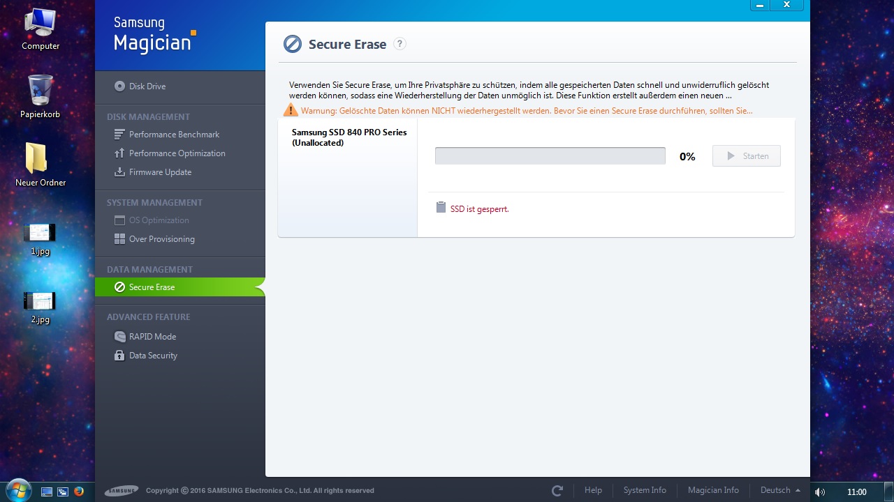

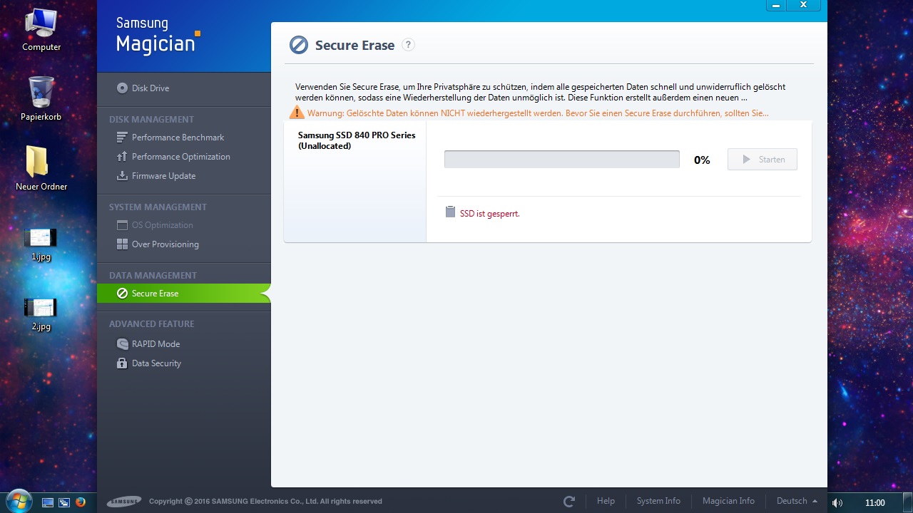

Also als ich den Rechner nach zig versuchen endlich mit der SSD Booten konnte (meistens ist er im POST Screen eingefroren oder beim Windows 7 pulsierenden Symbol) da ging ich in die Datenträgerverwaltung, dort öffnete sich gleich ein Fenster in dem man "irgendeine" Tabelle anlegen sollte, dass Fenster öffnet sich auch bei anderen HDDś wenn die unpartitioniert sind hab ich also schon 1000 mal gemacht, und dann kam bei windows gleich E/A Gerätefehler. Im Samsung Magician stand Locked wie auf den Screens im ersten Post zu sehen
Sollte ich mein Geld nicht wiederbekommen, muss ich die SSD wegschmeißen? Oder gibt es noch möglichkeiten?

Was wird bei dir unter Data Security angezeigt?
stratocaster, Du meinst sicher Samsung PSID Revert, was aber nur funktionieren dürfte, wenn die Opal/eDrive Option aktiviert wurden, nur sollten dann die normalen Security Befehle auch deaktiviert sein. Das wäre einen Versuch werden, die PSID müsste auf dem Etikett zu finden sein.
