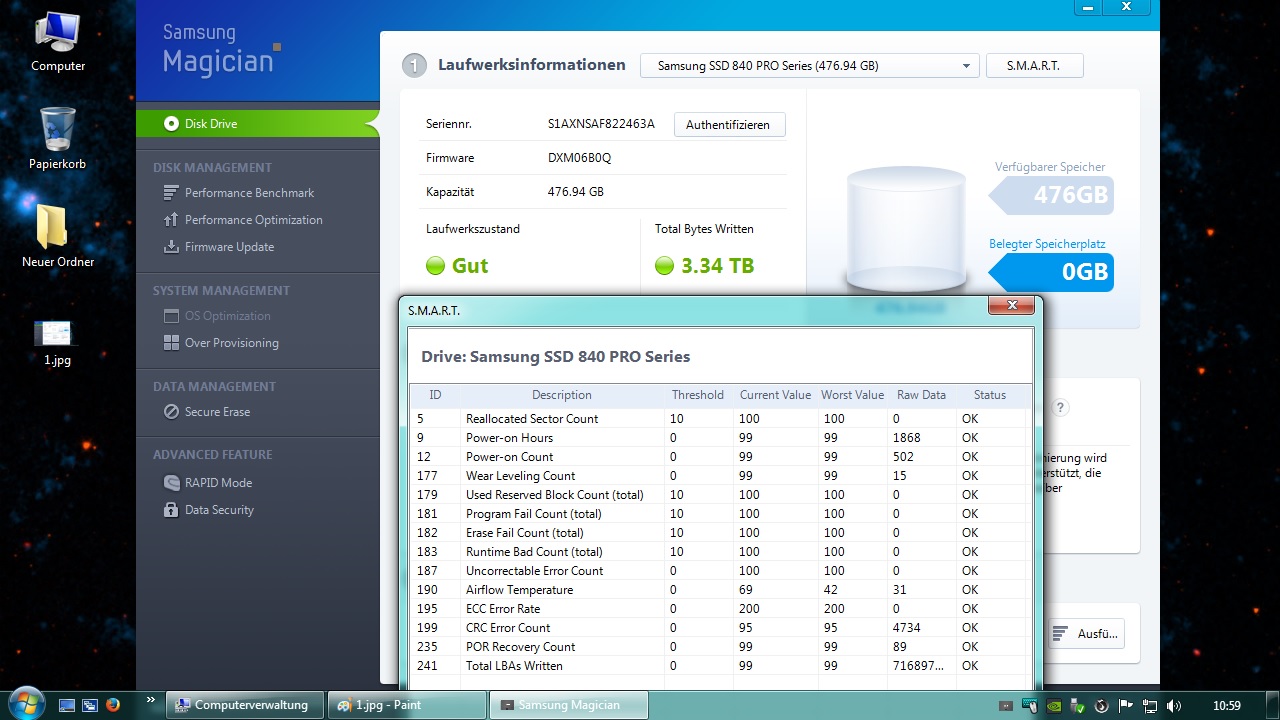

ich hab ein Problem mit meiner Samsung 840 Pro 512 GB
Ich kann sie nicht formatieren, keine Partition erstellen, immer bekomme ich Fehlermeldungen.

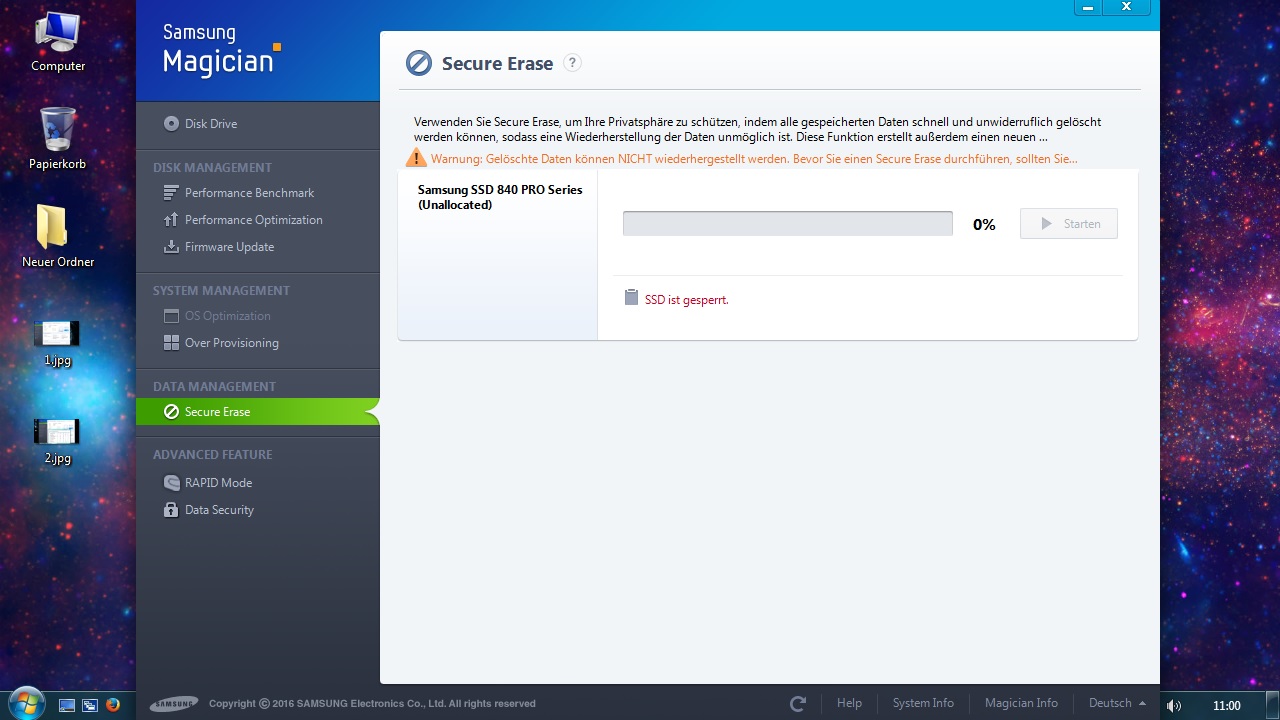

Im Samsung Magician kann ich keinen Secure Erease durchführen, da die Platte gesperrt ist.

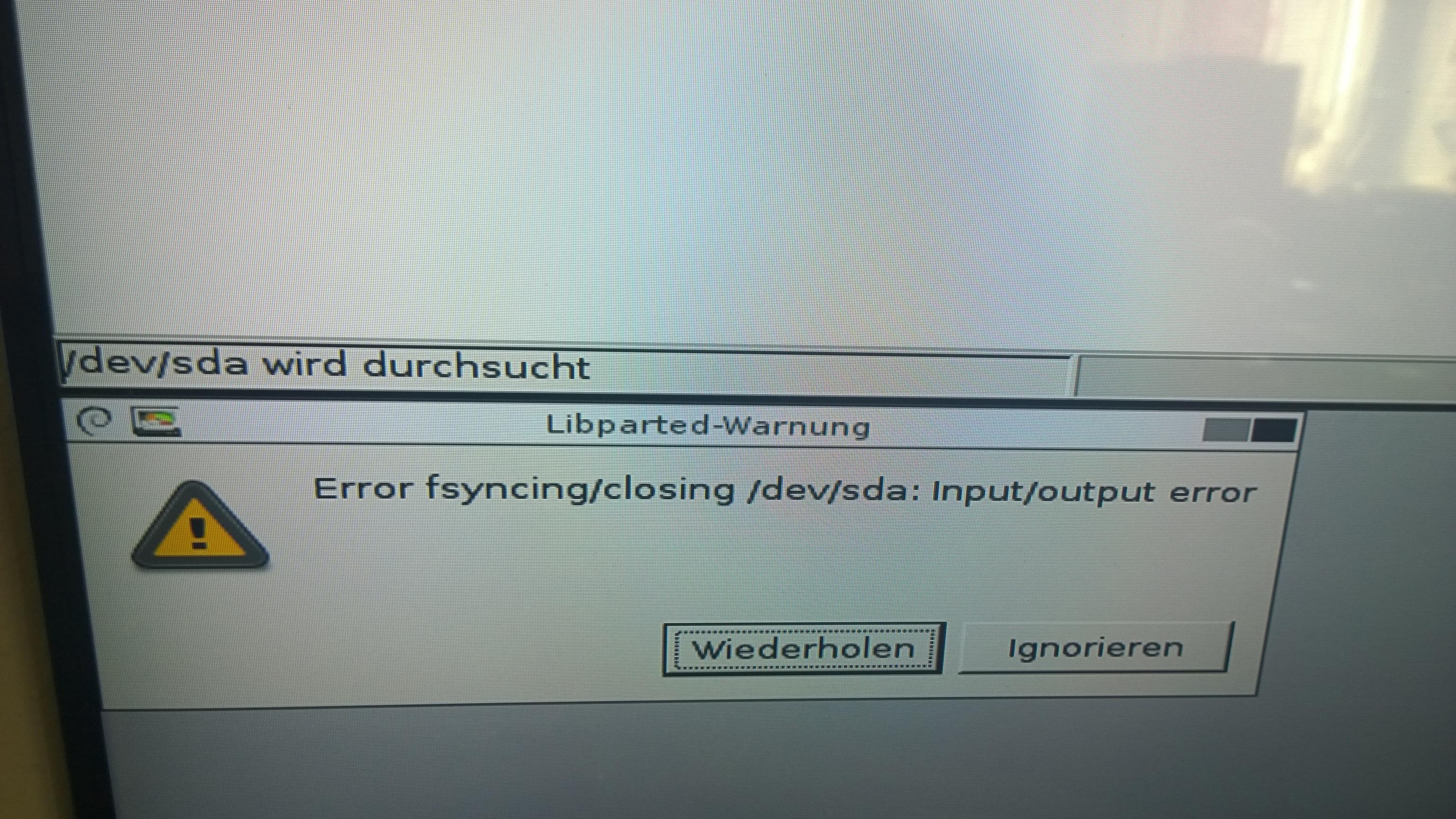

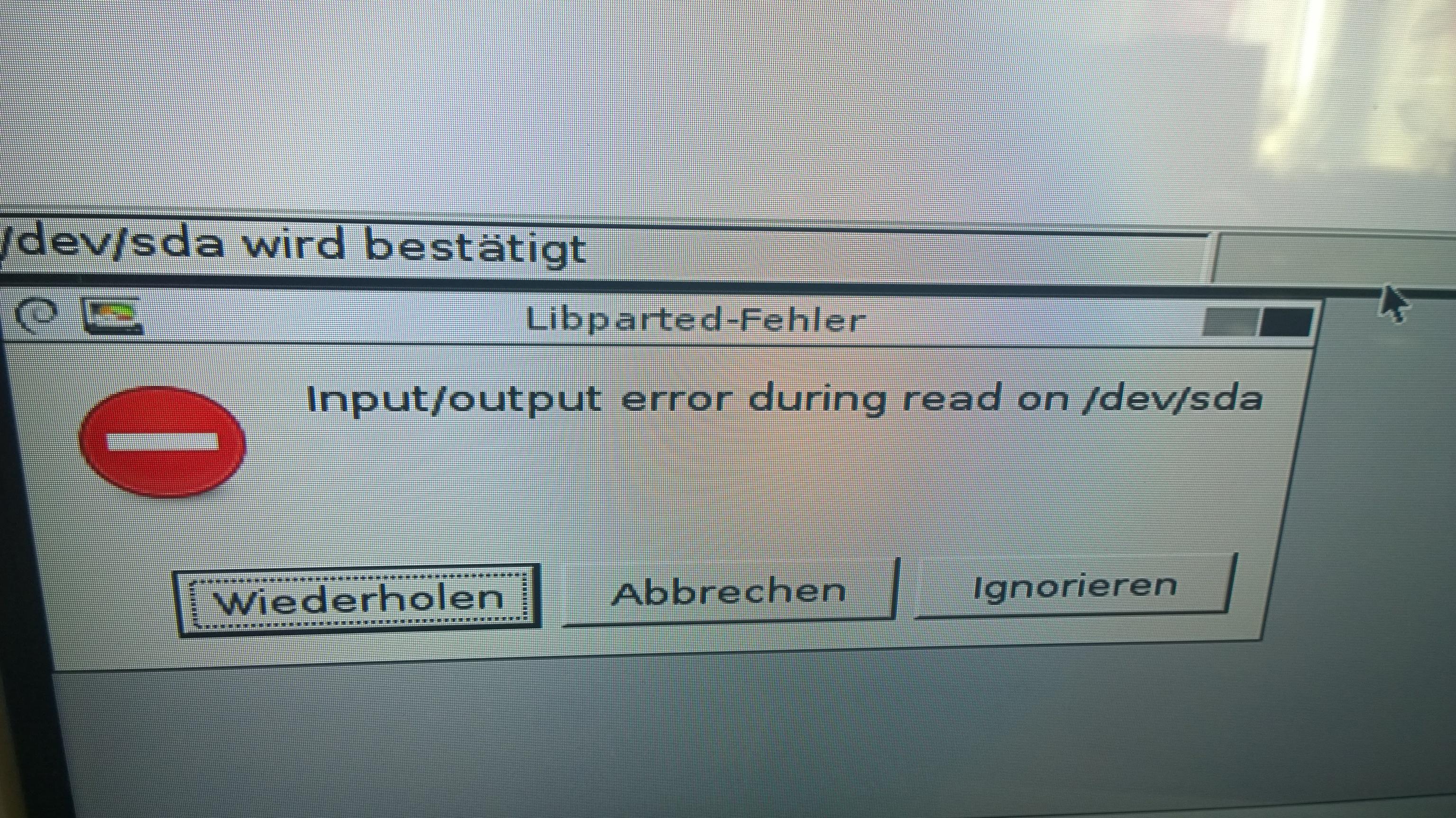

Auch unter der Gparted live CD hatte ich nur fehler. fsync / write/read error.

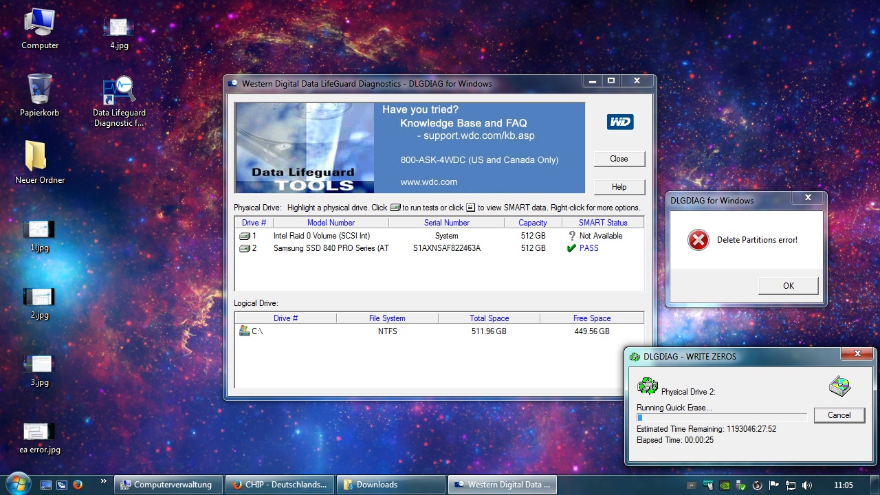

Ich habe versucht die Platte über die Konsole mit nullen zu beschreiben, bekam dann aber nur ein permission denied.

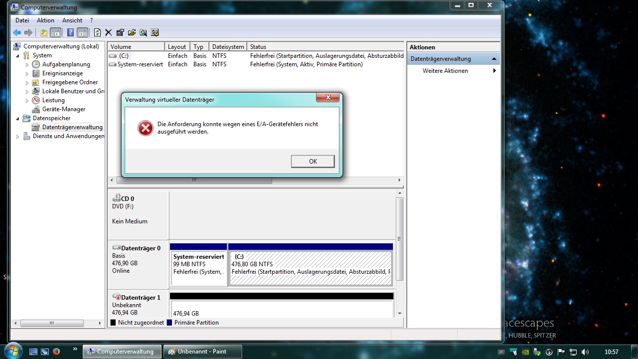

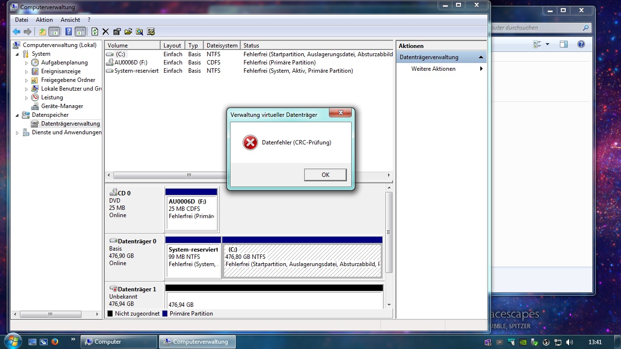

Ich habe die SSD nun per USB angeschlossen und bin dann in die Datenträgerverwaltung und bekam diesen Fehler

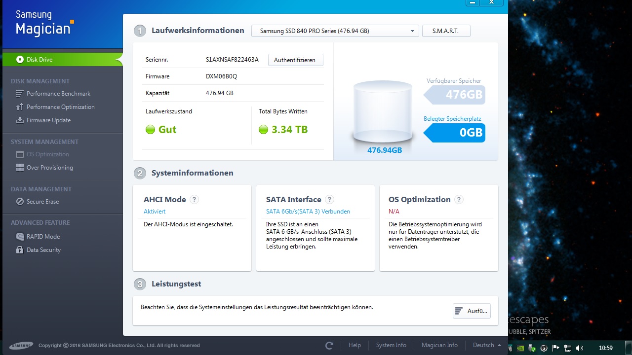

Ich versteh halt auch nicht, wieso mir im Magician die SSD als gut angezeigt wird.

Wie kann ich denn die SSD entsperren um einen Secure Erease durchzuführen im Magician?
Im Netz steht man soll dafür die SSD 10Sek vom Strom trennen, dass bringt allerdings nichts
Secure Lock ohje...

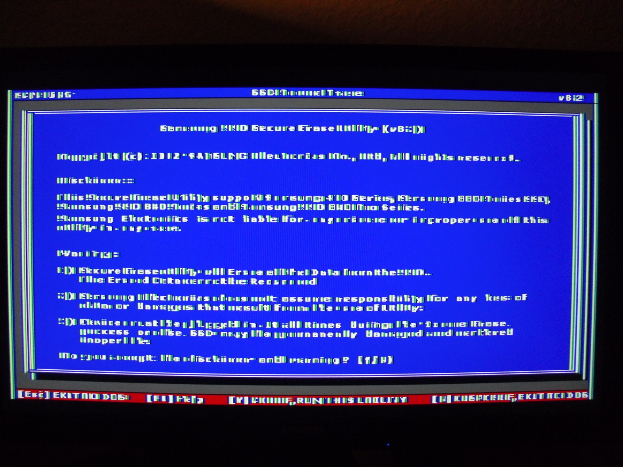

Schau mal ins das Secure Erase Tool für DOS Boot noch gibt von Samsung, darüber kannst du den Secure Erase evtl. noch ausführen. Das Laufwerk sollte dazu alleine am Rechner angeschlossen sein.
Funktioniert das nicht bleibt nur RMA. Scheint als wäre der Zugriff verloren gegangen, weil die SSD keinen Secure Erase gesehen hat bevor der Verkäufer das Ding ausgebaut hat.

PS: Es geht doch wohl um den Datenträger 1, warum markierst Du dann immer Laufwerk C, der Datenträger ist doch noch gar nicht initialisiert, sieht man ganz links am Pfeil nach unten. Rechte Maus drauf und initialisieren schon mal versucht?

Ich habe aber versucht win auf die platte zu installieren, nur konnte er keine partition anlegen. Auch Live Discs habe ich bereits ausprobiert, Linux Mint, Gparted live CD. Es öffnet sich Gparted und initialisiert, dann kommen ohne ende Fehler fsync und read/write error. Muss dann immer ignore klicken um fortzufahren, es kommen ca 10 fenstewr mit den selben meldungen

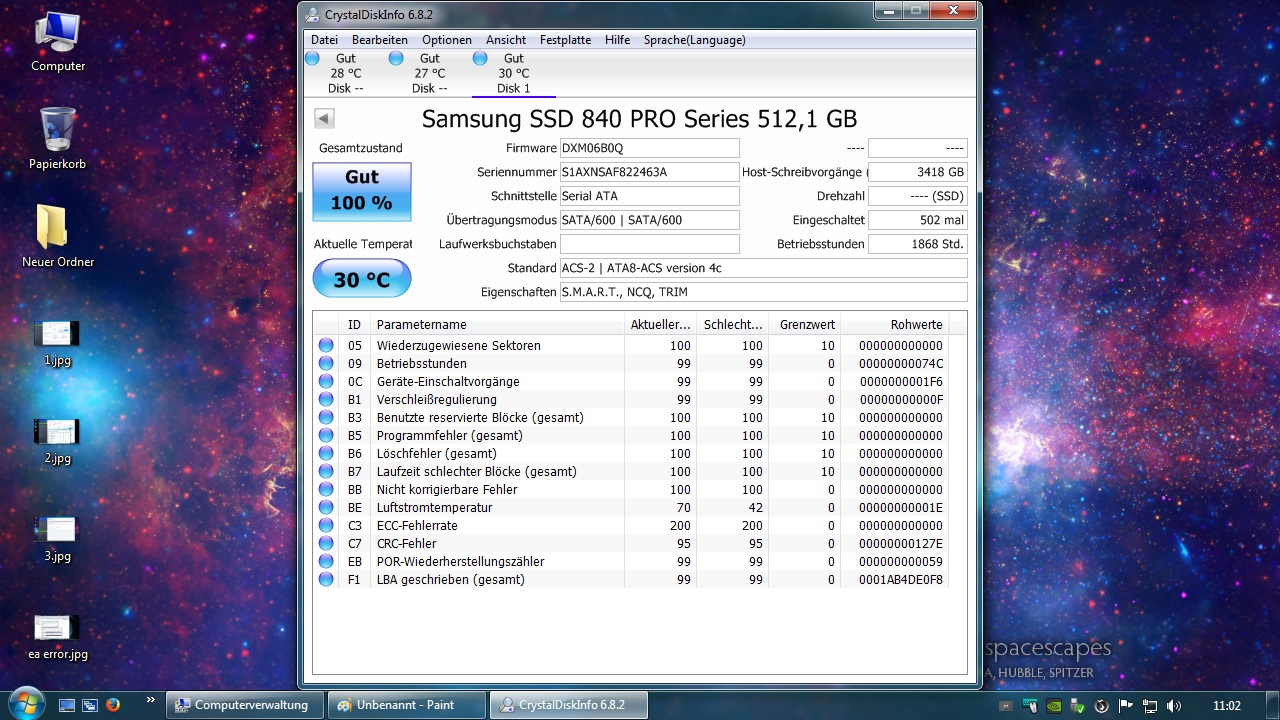

Die Platte meldet 4734 CRC Error. Der Wert ist normalerweise 0. Meist deutet das auf ein schlechtes Kabel oder einen defekten Controller hin. Wenn der Wert sich beim Betrieb mit neuen Kabeln oder über einen USB Adapter weiter erhöht, ist aber vermutlich die Platte defekt.

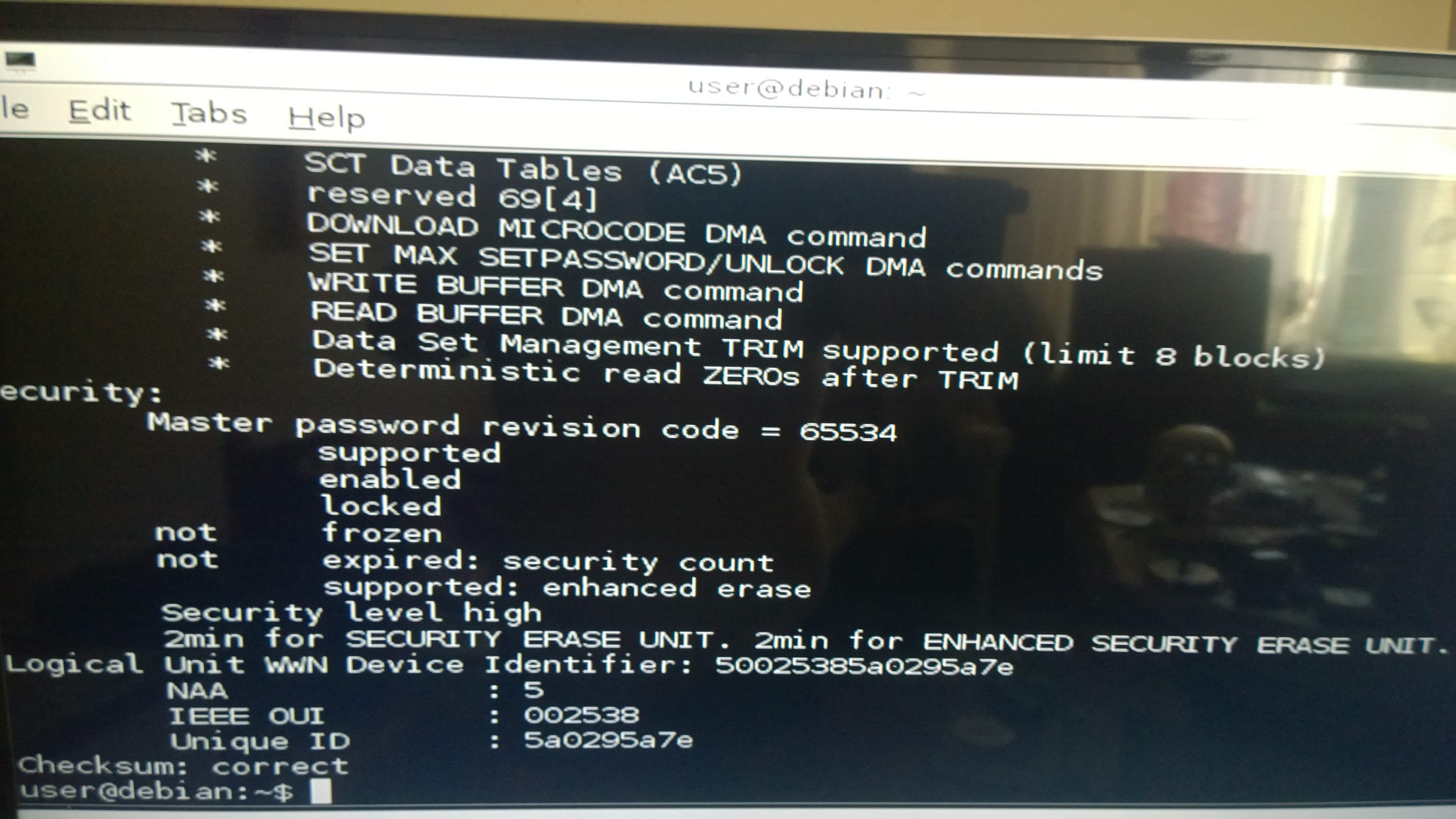

Ich würde mal mit einer LinuxCD booten und mittels HDParm mir mal den Security Status anzeigen lassen.
Siehe dazu
https://wiki.ubuntuusers.de/SSD/Secure-Erase/
Anhand dieser Anleitung kannst du die Platte auch versuchen mittels secure erase zu löschen. Wichtig ist halt das diese nicht locked ist und nicht frozen.
Das frozen bekommt man weg indem man das System kurz in den Standby schickt mittels
Code:
echo -n mem > /sys/power/state
oder die Festplatte ab und wieder ansteckt. Ich bevorzuge die Standby Methode.
Bevor du damit aber herum spielst zieh bitte deine anderen Festplatten vorher ab damit du nicht ausversehen das falsche Gerät löschst.
