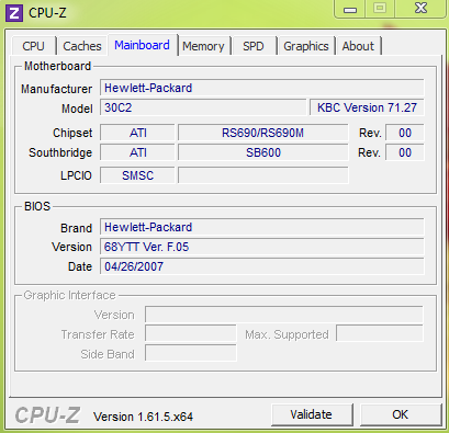

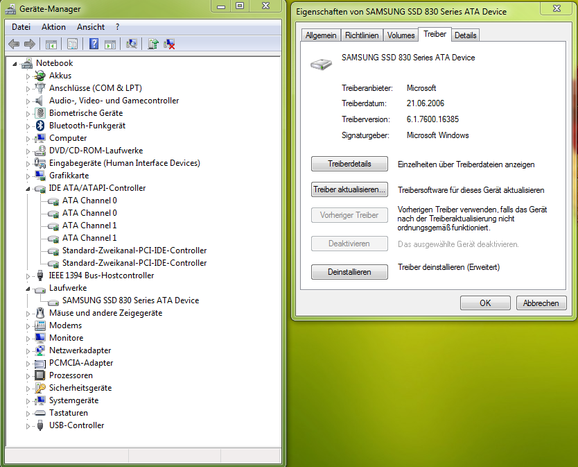

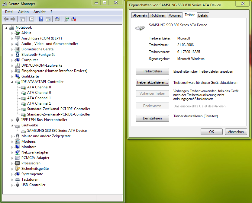

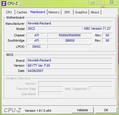

ich habe kürzlich mein etwas veraltetes Notebook (HP 6715b, Win 7 x64) mit einer Samsung 830 SSD ausgestattet (Firmware bei Auslieferung: CXM03B1Q). Leider lässt die Boottime nun seit einigen Tagen zu wünschen übrig (1-2 min) und auch das Starten von Programmen geht nicht mehr so schnell, wie nach der frischen Windows-Installation. Mir ist klar, dass ich bei einer SATA-150 Schnittstelle nicht die volle Performance der SSD erwarteten kann, jedoch wundert mich der Geschwindigkeitsrückgang von der frischen Installation zum aktuellen Zustand stark.
Ich habe lediglich einen Virenscanner (Avira Free Antivirus) und ein paar Programme (Dropbox, Browser etc.) installiert. Natürlich ist der SP1 sowie alle wichtigen Windows-Updates installiert.
Eine Umstellung auf AHCI erlaubt mir das Bios leider nicht. Ein Bios-Update ist mir bisher auch noch nicht gelungen. Ich habe irgendwie den Verdacht, dass eventuell eines der Windows-Updates daran schuld ist. Könnte das möglich sein? Ich habe mal einen Screenshot aus dem Gerätemanager sowie Informationen zum Mainboard angehängt.

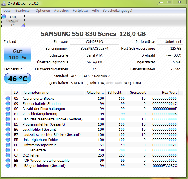

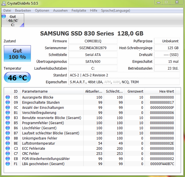

An den alten Chipsätzen, gerade in Notebooks, hat die 830er zuweilen ein ernstes Performanceproblem, allerdings i.d.R nicht so krass sondern ehr, dass sie nur im 1.5Gb/s Modus läuft statt mit 3Gb/s. Poste außer dem Screen von AS-SSD bitte mal den Screen von CrystalDiskInfo, ziehe aber bitte das Fenster soweit auf, dass alle Attribute und auch die Hex-Werte vollständig sichtbar sind.
Also die Fehlerbeschreibung in der Hardwareluxx-Quelle passt erschreckend gut zu meiner Beobachtung. Erst für ein paar Tage alles normal, weshalb ich auch nicht sofort ein Benchmark durchgeführt habe und dann dieser Einbruch... Sry, dass die Screenshots auf sich warten lassen aber ein kompletter AS SSD Benchmark würde in diesem Zustand mehrere Stunden dauern. 4K-Werte liegen unter 1 MB/s und Zugriffszeiten bei 9.6 ms lesen und 11.8 ms schreiben. Screenshot von CrystalDiskInfo habe ich angehängt. Werde die SSD mal in meinem Desktop-PC einbauen und schauen, was sie da so bringt...

Das Bios zu aktualisieren wäre wichtig, das is ja von 2007. Kontaktiere am Besten den HP Support.

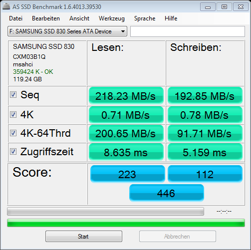

Ich lasse gerade AS SSD Benchmark mit MSAHCI auf der Platte laufen. Dauert wieder ewig, weil die "Messzeit" irgendwie von der SSD-Geschwindigkeit abhängig ist. Die Werte für sequentielles Lesen und Schreiben liegen bei 200 MB/s während die 4K-Werte wie bei den Leuten von Hardwareluxx unter 1 MB/s liegen. Zugriffszeiten wahrscheinlich auch bei 10 ms. Ich lass das mal durchlaufen und poste es später.
Die seq. Datenraten gehen doch noch, die 4k sind aber unterirdisch. Das Problem dürften bei den Energiesparzuständen liegen, die sind ja relativ neu und waren bei den ersten SATA Host Controllern sich noch nicht in der Form implementiert. Ob der Schaden an der SSD permanent ist, kannst Du selbst feststellen, wenn Du sie an einem anderen Rechner bencht.
Das zuletzt gepostete Benchmark stammt von meinem Desktop PC (MSAHCI, Win7x64)
