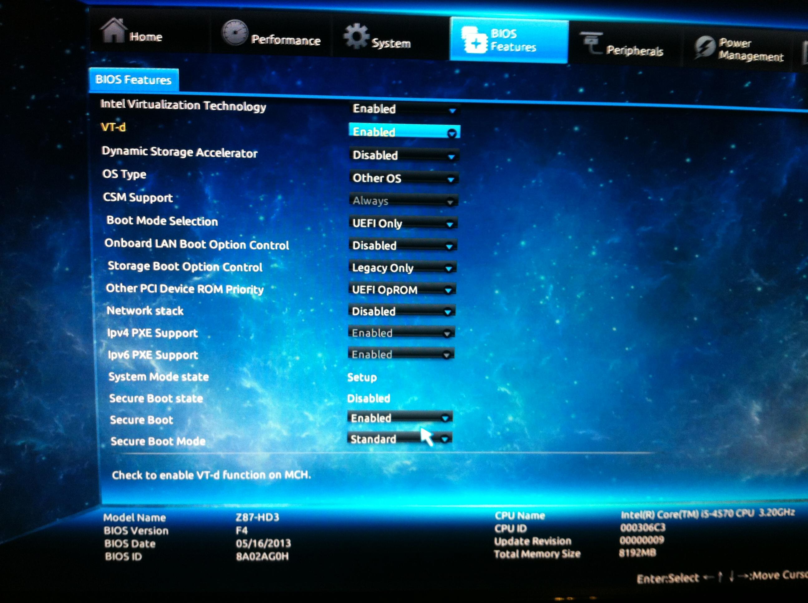

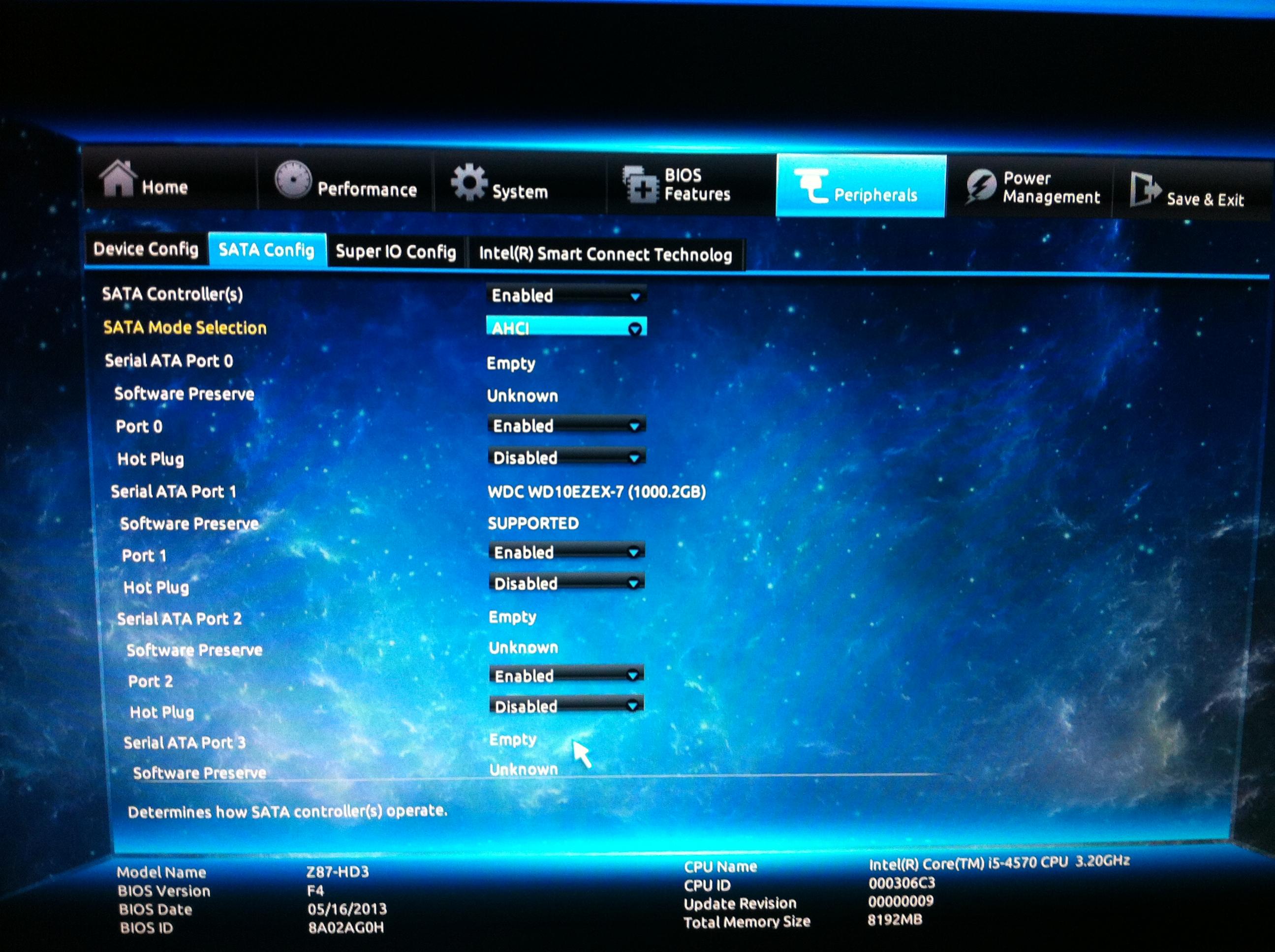

Ich habe mal schnell zwei Fotos vom BIOS gemacht mit Funktionen, die vielleicht etwas damit zu tun haben könnten.
EDIT:Habe nun hinbekomen, dass meine Eingabegeräte funktionieren, es lag an den USB 3 Slots, die werden anscheinend erst nach dem kompletten Boot geladen. Aber die USB 2 Slots funktionieren. Also habe ich alles umgestellt und nun kann ich von meiner HDD booten und die SSD wurde erkannt. Diese habe ich formatiert und morgen werde ich nochmal versuchen diese mit dem Samsung Tool zu klonen. Ich habe versucht diesen Seagate Disk Wizard zu benutzen aber da ich keine Seagate Platte habe, will der nicht funktionieren. Ich werde morgen berichten ob alles geklappt hat.
