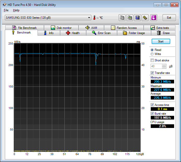

Und die 830 tut auch jetzt noch problemlos ihren Dienst.

da lob ich mir meine olle 830er (eine unter 10 830ern) 128GB 85% gefüllt :D

Ich würde sagen, dass die 830er noch richtig gut sind :D
