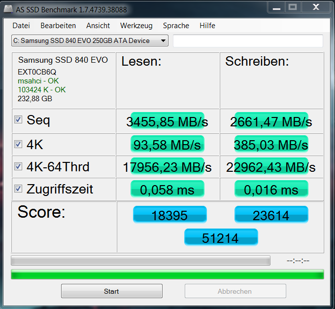

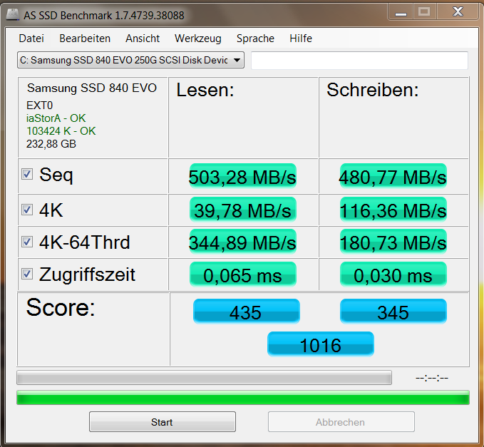

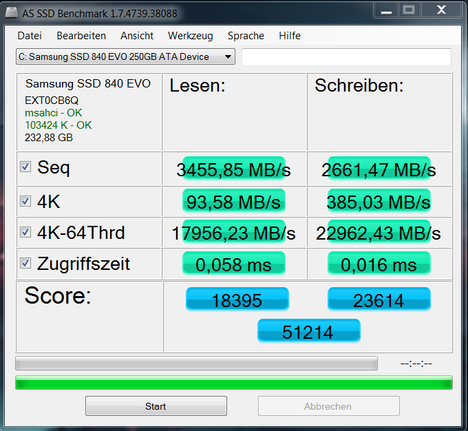

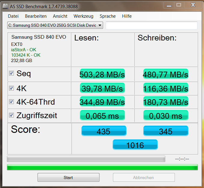

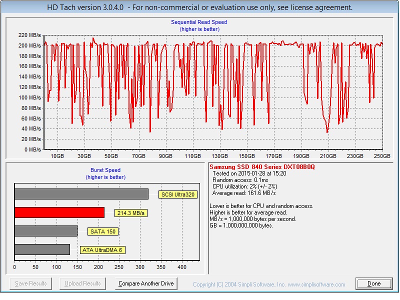

Cevier schrieb:So ähnlich sah es bei mir vorher auch aus...recht übel.
Anbei die Screens zum Vergleich.
Anhang anzeigen 470744Anhang anzeigen 470745
hier stand unsinn.
hatte doch den Rapid Mode an.

Cevier schrieb:Ergänzung ()
@SilverSkill: Na wie sehen die Benches jetzt aus?
Mir hats nun das komplette Windows zerschossen. Nach einem erforderlichen neustart, habe ich nun durchgehend das hübsche Diagnose Fenster von Windows 8 vor mir...
Naja, hab sowieso lang nicht mehr neu aufgesetzt, machen wir das eben halt
@Cevier (& teilweise Neo243)
Dir ist klar, dass die Werte bei deinem "Nachher" (Rapidmodus?) Screenshot völliger Blödsinn sind, oder? Da wurd wohl irgendwas aus dem Cache geholt oder so. "Vorher" ist hingehen perfekt Realistisch. Das hat nichts mit dem beschriebenen Problem der 840 Basic/Evo zu tun.
Das betrifft nämlich nur alte Daten, wie extrem das dann aussehen kann, kannst du mal hier bei meinem Beitrag von gestern sehen. Da hilft auch ein Samsung Magician nichts. Was geholfen hat, ist quasi alle Daten erneut auf die SSD zu schreiben.

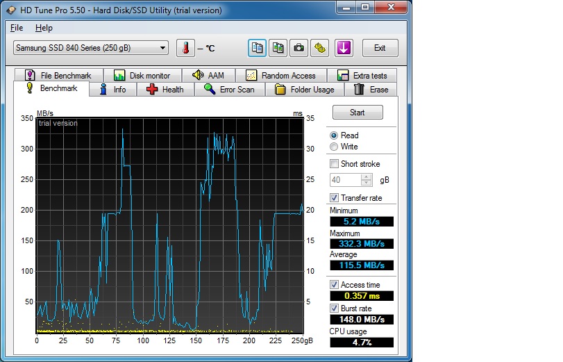

Sach mal arbeitest du für Samsung. Dein Problem hat nichts mit dem Thema zutun!
@Cevier: RAPID kann man bei einer 840 Basic gar nicht aktivieren.
Abgesehen sind meine Performanceverluste in einem ganz anderen Ausmaß als deine, Leseraten im einstelligen (!) Bereich sind absolut inakzeptabel.
Danke, werd das mal versuchenmoep99 schrieb:@Guggi4
Hab mal DiskFresh drüberlaufen lassen (das schreibt quasi alle Daten nochmal neu in den selben Speicherblock). Scheint temporär zu helfen. Ist aber natürlich keine Dauerlösung.

He? Ne, arbeite ich nicht. ICH hab mich aber mit dem Support auseinander gesetzt DU etwa?
Ich hab das ausprobiert was halt erst mal möglich war und ich musste feststellen das es sich gebessert hat. Für wie lange? Kann ich nicht sagen. Ich hab die letzten 3 Monate, ganze 20 mal mein Win7 neu aufziehen müssen. War ja gestern selbst erschrocken von der Nachricht hier bei CB.
@smile_hen: Ich hab auch Tests mit HD Tach gemacht gehabt und die Performance ist innerhalb von 2 Wochen um 100 mb/s gesunken. Dabei ist mein Win/ erst 2 Wochen alt...noch Fragen?

Letztes Jahr sah es ähnlich schlimm bei mir aus, bevor das superduper Restore Dingens kam. Leider keine Screens mehr vorhanden, ging aber nahe Einstelligkeit. Nach dem Restore klappe es auch eine kurze Zeit wieder. Wie gesagt 20 mal Win7...bin auch so langsam mit dem Latein am Ende...
