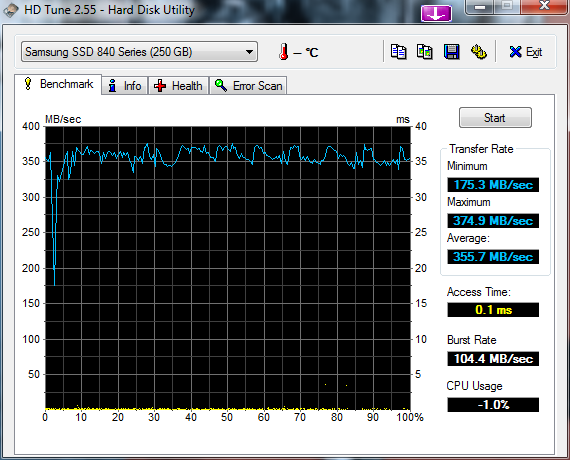

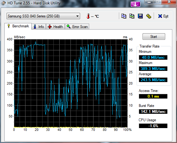

So, hab bei meiner 840 basic mal Diskfresh drüberlaufen lassen, schreibt die ganze Platte nochmal neu.
Das Ergebnis ist deutlich besser, aber immer noch nicht zufriedenstellend, besonders unter dem Umstand, dass dies keine Dauerlösung ist und auf Dauer die Lebensdauer meiner SSD beeinträchtigt!

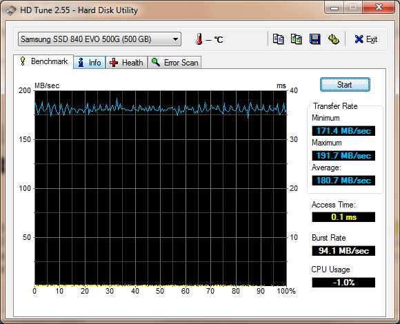

So habe jetzt nochmal meine 500er Geprüft.
Das Update wurde direkt nach dem Veröffentlichen gemacht.
Hängt an einem Sata2 Port

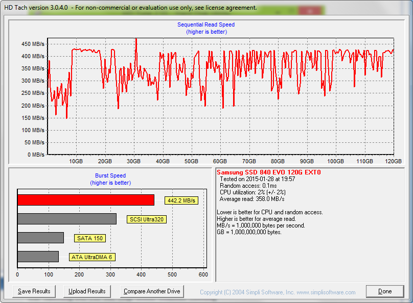

2015-01-28 19_58_33-HD Tach version 3.0.4.0  - For non-commercial or evaluation use only, see li.png

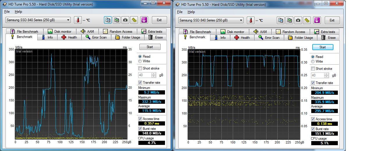

840 Evo 500GB
## Vor Refresh (via DiskFresh) ##
## Nach Refresh ##
Besser, keine ultimativen Drops mehr, aber zufrieden bin ich auch nicht wirklich. Vor allem, weil das ja keine Lösung ist...ein kompletter DiskRefresh kostet mich schließlich 0.5 TBW :/
