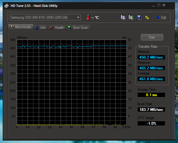

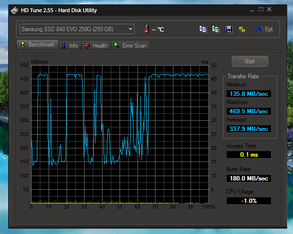

-Schatten- schrieb:
Hallo!
Das AS SSD Benchmark ist da nicht geeignet weil es Testdateien neu schreibt und diese dann liest. Es geht hier aber um das Lesen alter Daten.
Teste deine SSD mit Filebench ( https://www.computerbase.de/forum/threads/840-evo-ssd-schwaechelt-bei-alten-daten.1394418/page-10#post-16314483 ) und mit HD Tune 2.55 ( http://www.hdtune.com/download.html. Ich hoffe das verschafft Dir Klarheit ob deine SSD betroffen ist oder nicht.
Danke für den Tipp. Habe einen Test durchgeführt und bekam bei beiden Tools eine Durchschnittliche Geschwindigkeit von rund 500MB/s angezeigt. Bei Filebench habe ich einen Ordner ausgewählt, der von Mitte letzten Jahres war.

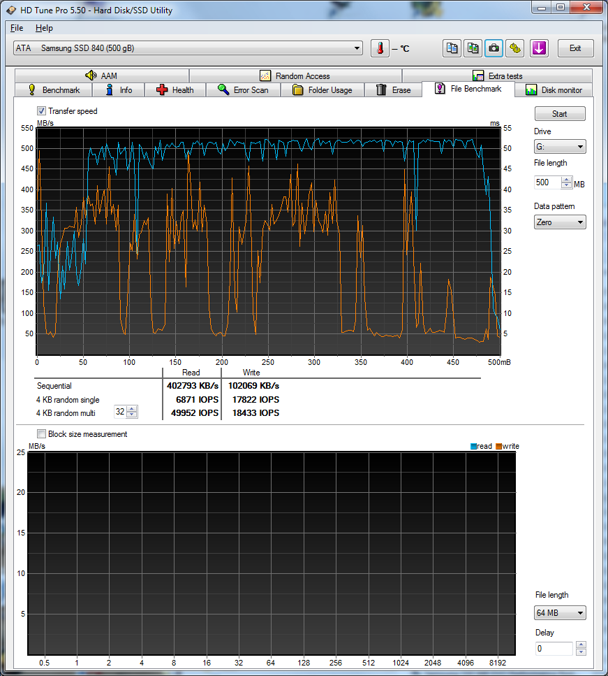

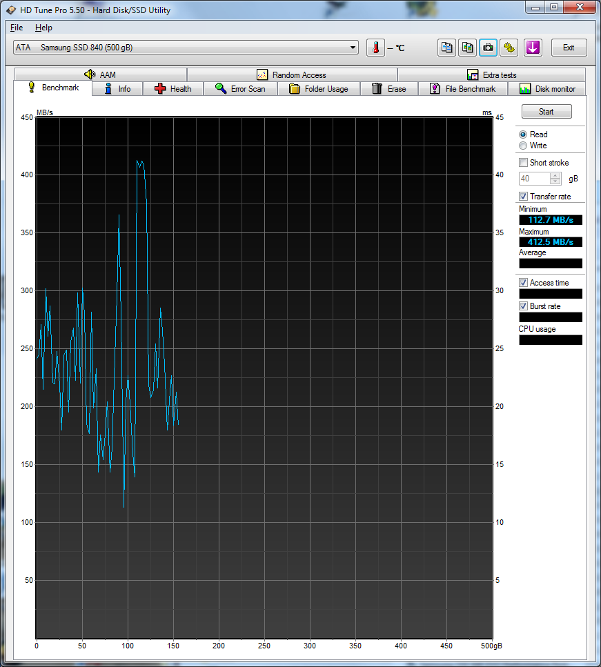

Dann habe ich noch eine Samsung 840 mit 512 GB (1,5 Jahre alt). Die hatte Einbrüche beim Write bis runter auf 50 MB/s. Leider gibt es hier kein Firmwareupdate. Ich habe dann die Platte gelöscht und das Backup zurück gespielt. Danach waren die Werte deutlich besser:
Alter Zustand (vor dem Refresh, den Benchmark habe ich in der Mitte abgebrochen, da der Trend klar war):
Samsung 840 500 GB vor Refresh 10-Februar-2015_23-01.png Samsung 840 500 GB vor Refresh 10-Februar-2015_23-02.png
Nach Rückspielen des Backups:
Samsung 840 500 GB nach Refresh 11-Februar-2015_07-34.png Samsung 840 500 GB nach Refresh 11-Februar-2015_07-33.png
Ja, was soll man daraus ableiten? Die SSD braucht regelmäßig Pflege. Mal sehen, wie es in ein paar Wochen aussieht. Momentan kann ich mit den Werten leben, die bewegen sich noch im akzeptablen Bereich.

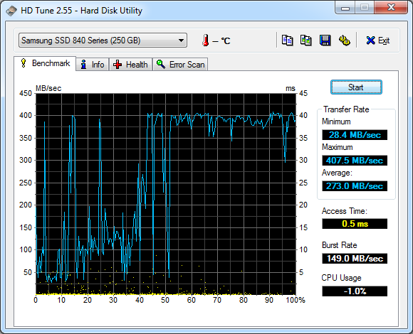

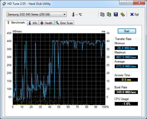

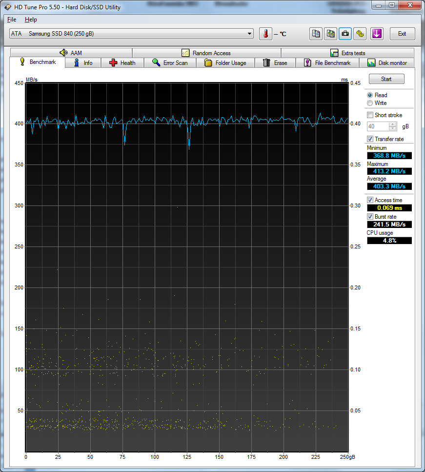

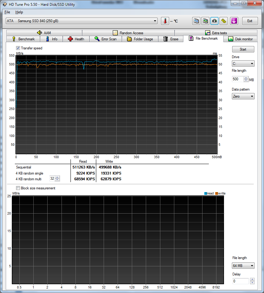

buyman schrieb:
Samsung 840 Basic:
Nicht sonderlich berauschend :(
Gekauft vor 1 1/2 Jahren, allerdings bisher noch ohne check ob Firmware-Updates verfügbar sind. Den Aufwand / Risiko wollte ich bei der Systemplatte noch nicht betreiben.
Selbst wenn Samsung das in den Griff bekommt frage ich mich nach der Haltbarkeit der TLC-Speicherzellen ...

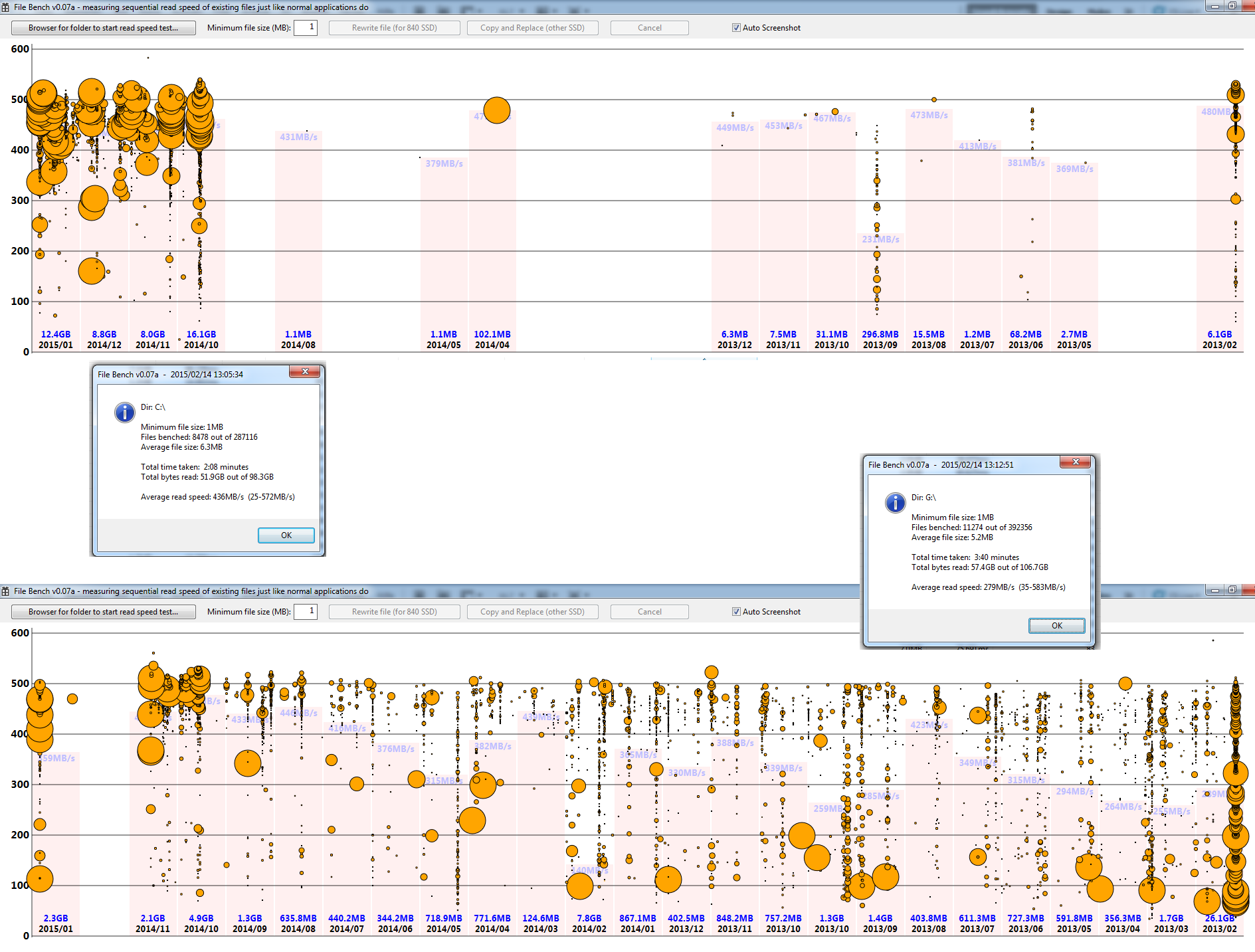

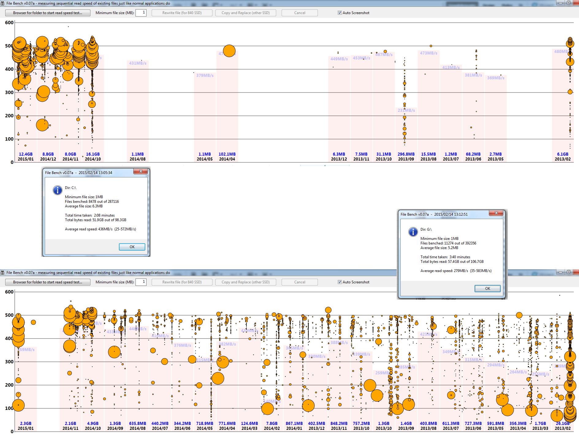

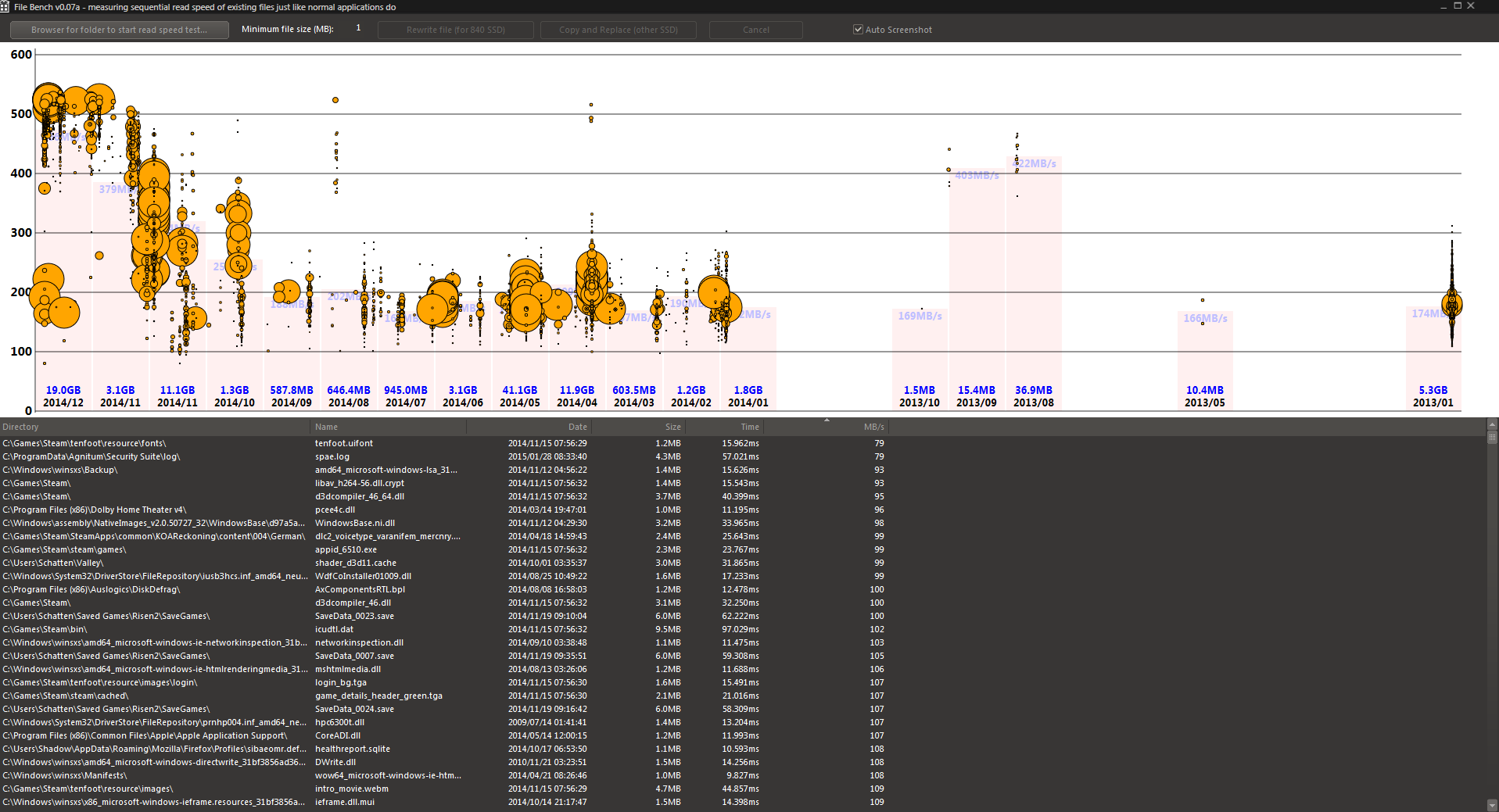

Hier nochmal der Vergleich mit Filebench. Sieht meiner Meinung nach ähnlich aus, aber nicht ganz so schlimm wie bei HD-Tune. Oben die aktuellere Partition auf der SSD, unten die alte Systempartition.
Also oben, C: ca. 120-240GB auf der SDD.
Unten, G: ca. 0-120GB auf der SSD.

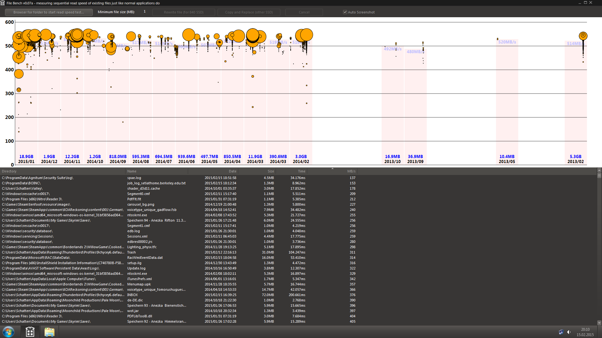

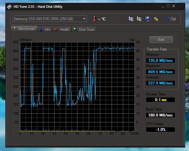

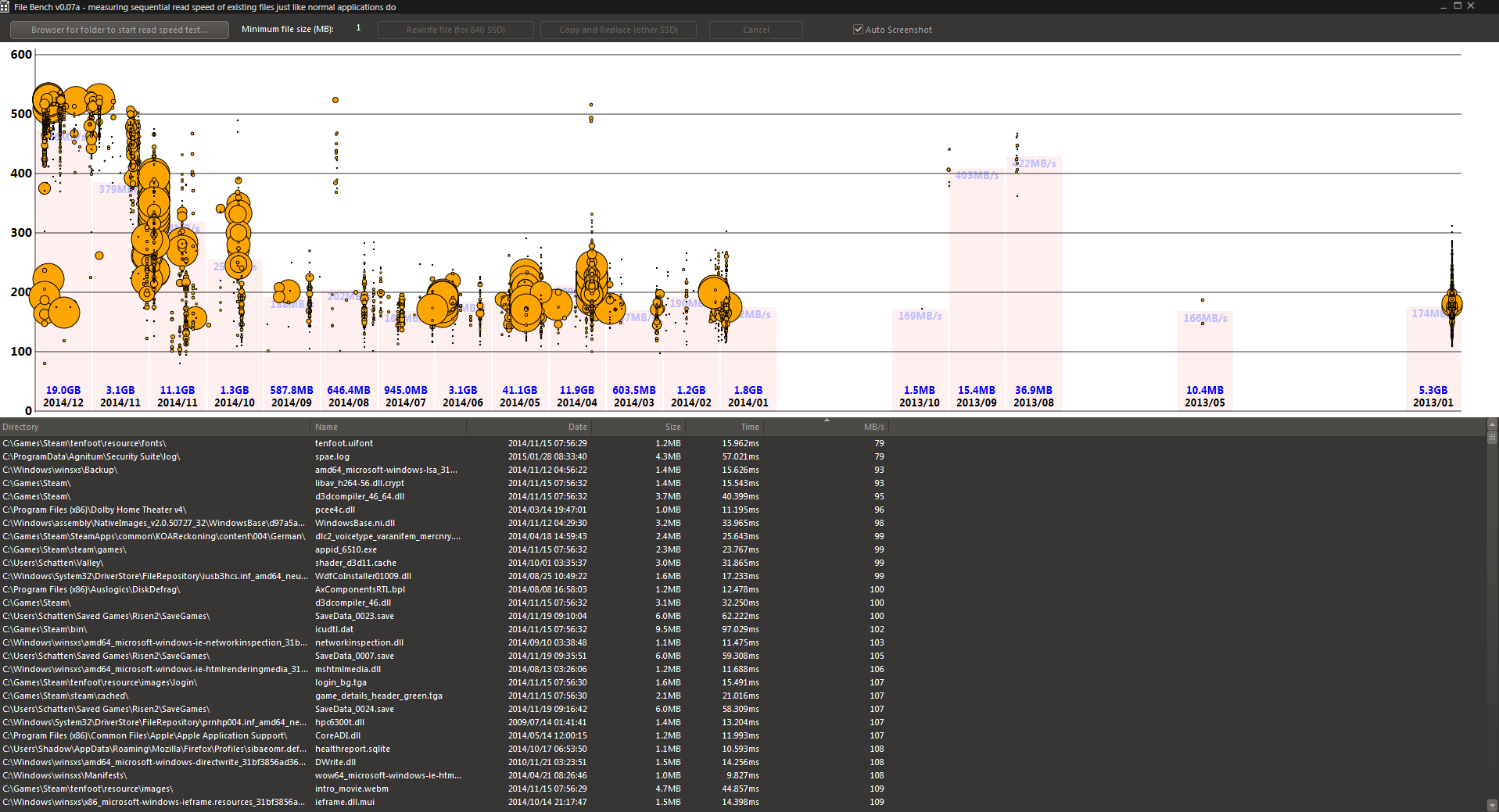

Ich habe mal den Selbstversuch an meiner 840 Evo 250 GB gemacht.
Stand 27/28.01.2015 (der danach immer noch so war daher kein aktuellerer Test)

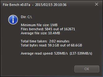

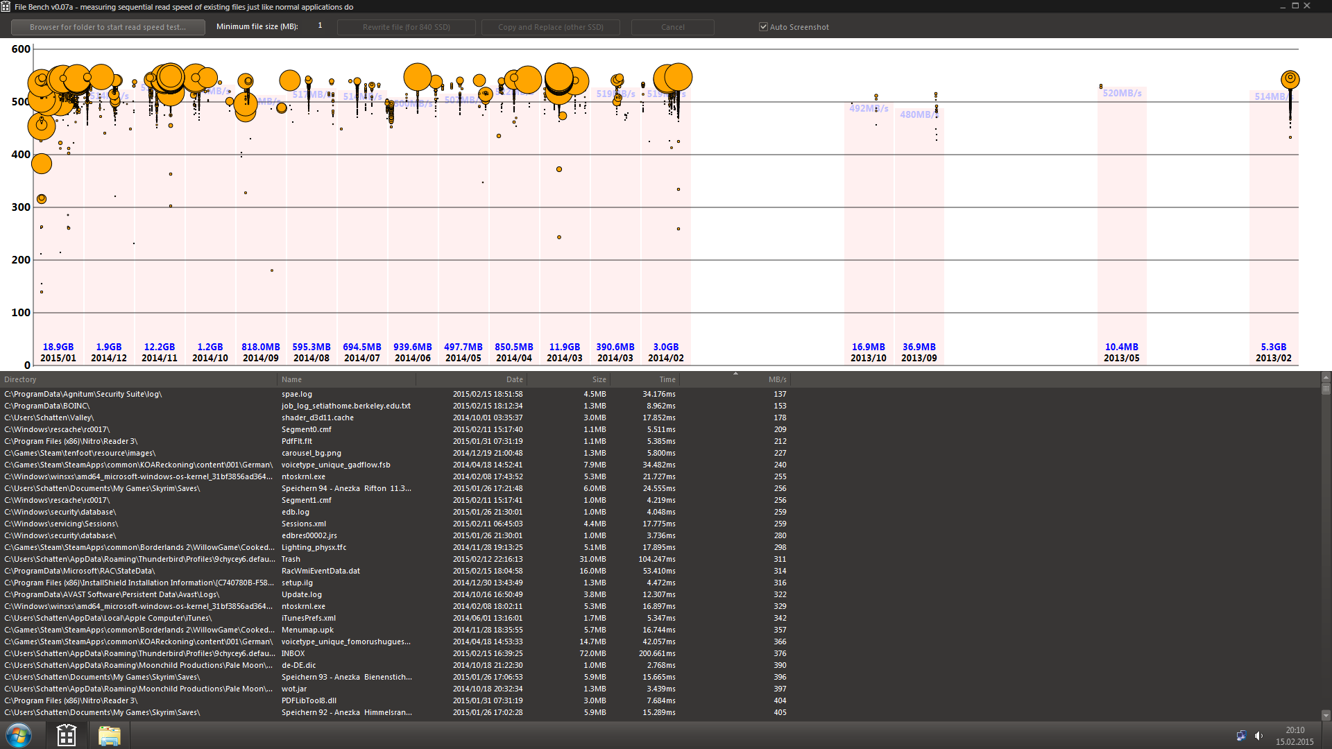

Nun die Ergebnisse nach dem nochmaligen Ausführen des Tools:
Ob das nun bei Euch auch geht und ob die Leistung auch so bleibt weiss ich nicht. Muss wohl jeder für sich selbst testen. Ob das nochmalige Ausführen des Tools so gut ist weiss ich auch nicht aber zumindest hat sich die Leistung merklich gebessert. Ob ein Nachmachen zu empfehlen ist weiss ich nicht und würde ich nicht unbedingt raten. (zumindest nicht ohne ein vorheriges Backup!)
Edit: Ich hatte damals im Oktober 2014 das Performance Restoration Tool V1.0 ausgeführt. Das jetzt war V1.1

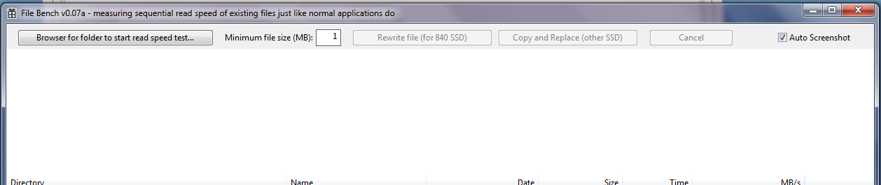

gibt es Filebench eigentlich auch als komplettes Programm für W7.64?
Ich hab das File hier aus dem Forum, 007a, aber da kann man nix einstellen
oder ändern. Die entsprechenden Buttons sind ausgegraut...
Hallo!
Geh mal auf "Browser for folder to start read speed test..."
danach wählst du den Ordner oder das Laufwerk. (ich nehme immer die gesamte SSD im meinem Fall C: )
Ich hoffe das hilft Dir. :)
