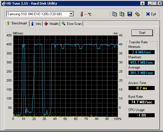

Mit HD Tach sah es bei meiner 840 EVO 500 GB vorhin auch sehr schlecht aus. Ich hatte damit im letzten Jahr meine alte WD Black 640 GB komplett ersetzt (die dient nur noch als System-Backup) und die meisten Daten auch seitdem nicht mehr angesehen. Nahezu alle beschriebenen Bereiche (180 GB belegt) lagen bei ca. 40-50 MB/s, die leeren Bereiche bei knapp 400 MB/s.
Nach dem Firmare-Update und der Wiederherstellung der Lesegeschwindigkeit sind es jetzt wieder durchgehend 390-400 MB/s.
Mal sehen, wie lange es so bleibt. Samsung Magician läuft jedenfalls immer mit. Grundeinstellung des Systems steht auf maximaler Zuverlässigkeit.
Die Dauer der Wiederherstellung lag bei etwas mehr als einer Stunde, so lange wie es wohl gedauert hat, die knapp 180 GB mit etwa 45 MB/s zu lesen.

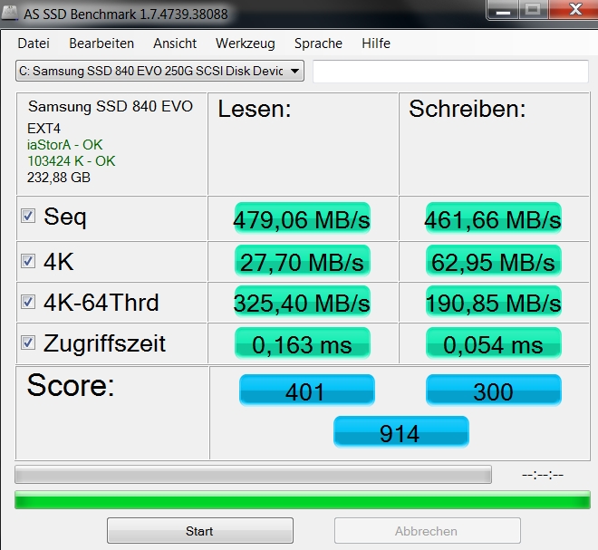

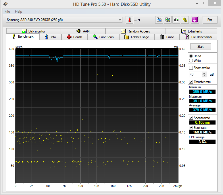

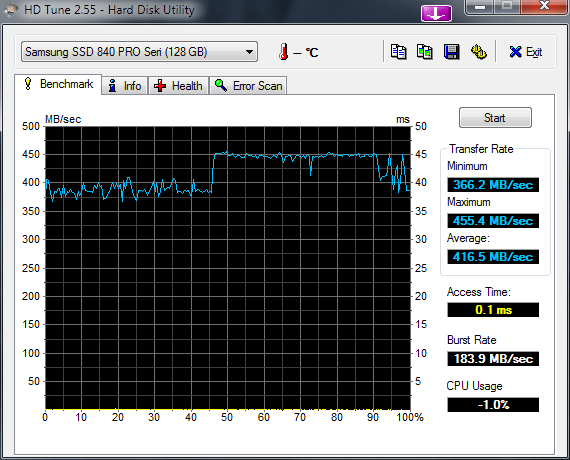

Hier die Werte meiner 840 Pro 128 Gb (System):

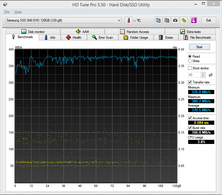

Und hier die Werte von der 840 EVO 250 Gb:
So schlecht schneidet die EVO gegenüber der PRO gar nicht ab (bis jetzt jedenfalls).
Magican läuft per Autostart (beides Mal aktuelle Firmware)

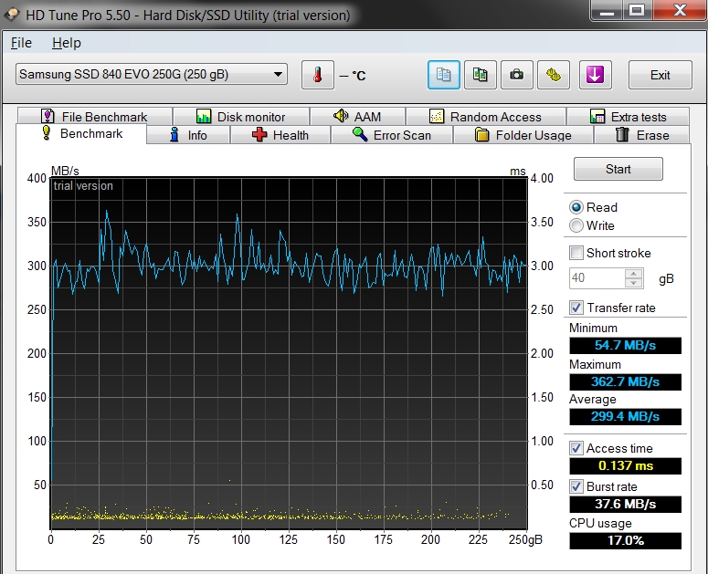

Ich kann zwar nicht bestätigen obs nach dem FW Update und dem Fix erneut auftritt, aber es betrifft definitiv auch die 840. Ich habe eine 840 und eine 840 EVO beide mit 500 GB. Die 840 hatte bis vor wenigen Minuten eine sehr schwankende Leseleistung in HD Tach, im Durchschnitt knapp 300 MB/s. Ich habe dann mal das Programm Diskfresh drüberlaufen lassen, nur um zu sehen was passiert und siehe da, die Leistung wurde sehr viel konstanter und lag im Durchschnitt nun bei fast 460 MB/s. Habe leider vergessen Screens zu machen.
Ich werde das ganze nun mal beobachten.

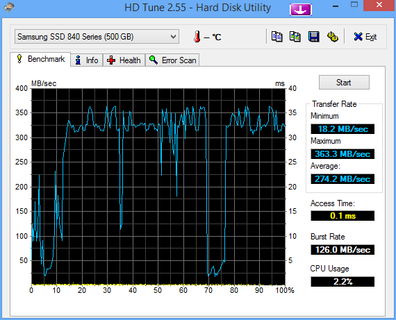

Cebo schrieb:

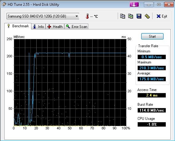

Aufgrund der News hier habe ich gerade mal Meine 840 500GB (nix Evo) getestet.

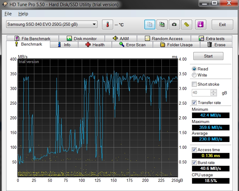

Cebo schrieb:
Hier mal ein Vergleich mit HDTune / HDTach

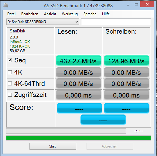

Euren Screenshots nach zu urteilen habt ihr die SSD entweder an SATA II oder an einen zusätzlichen SATA-Controller angeschlossen?
Die max. 227 MB/S sind extrem schwach ...
Normalerweise sollte 200 MB/s das absolute Minimum sein und Maximum über 400 MB/S ;-)
Also bei mir hängen die SSDs am internen SATA III Controller.

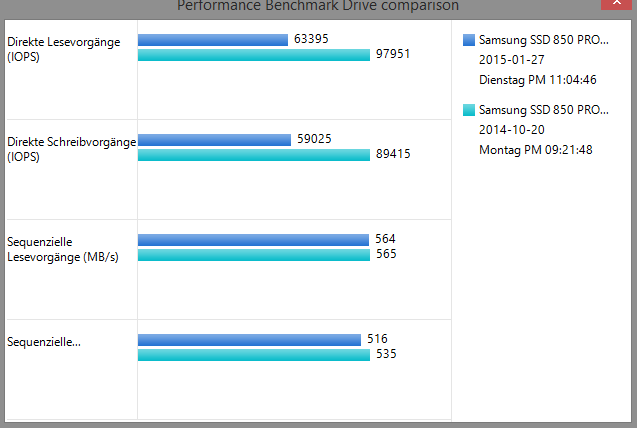

Also ich weiß nicht wie sich IOPS sonst verhält aber da geht es schon um einiges Berg ab.
Das ist jetzt aber eine 850pro.

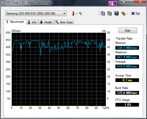

Also ich habe mal Diskfresh laufen lassen. Jetzt sind die Werte wieder konstanter und sacken nicht mehr auf 50MB/s ab. Auch die Zugriffszeiten sind insgesamt besser und haben weniger Streuung:
AS SSD Bench nach Diskfresh:
Früher sah es trotzdem besser aus.

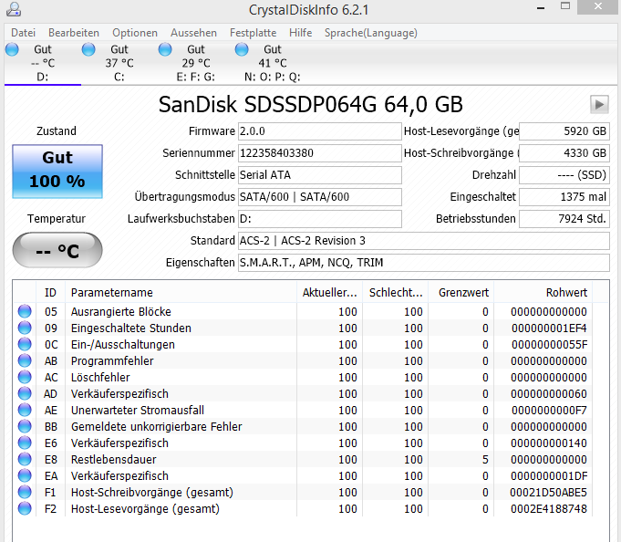

Sogar meine 50€ Sandisk SSD Läuft wie am ersten Tag. Soviel zu Samsug ^^
