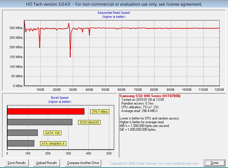

Hab mal DiskFresh drüberlaufen lassen (das schreibt quasi alle Daten nochmal neu in den selben Speicherblock). Scheint temporär zu helfen. Ist aber natürlich keine Dauerlösung.
Sieht bei mir mit der NICHT EVO genauso aus. Habe die 840 Basic.
Scan der HD vorher:
Nachdem ich die SSD Defragmentiert habe (jaja ich weiß, aber es kommt noch schlimmer) und den kompletten freien bereich einmal mit Random daten überschrieben habe, sah das ganze so aus:
Auf dauer für die SSD auch nicht gut, aber wenn man in bereiche <100mb/s kommt ... ist das im Grunde auch egal.

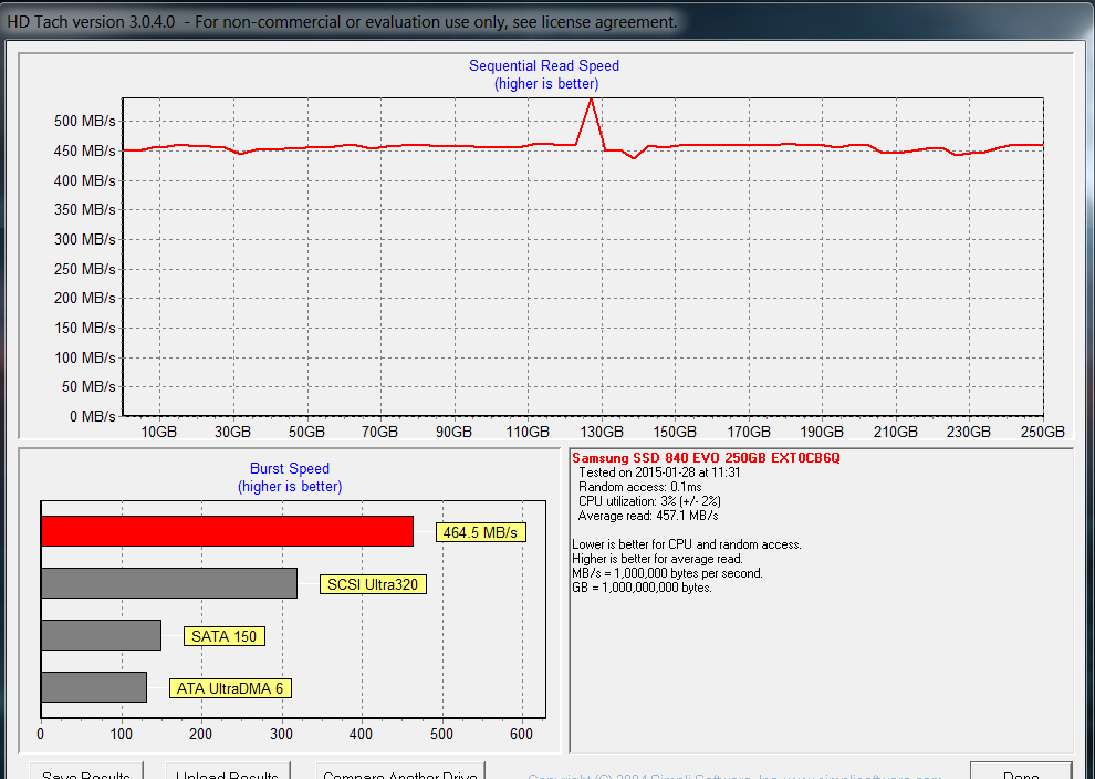

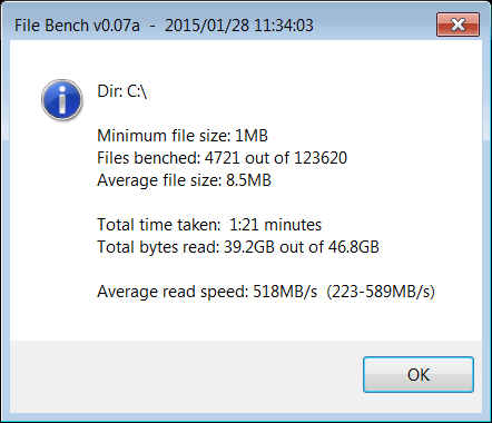

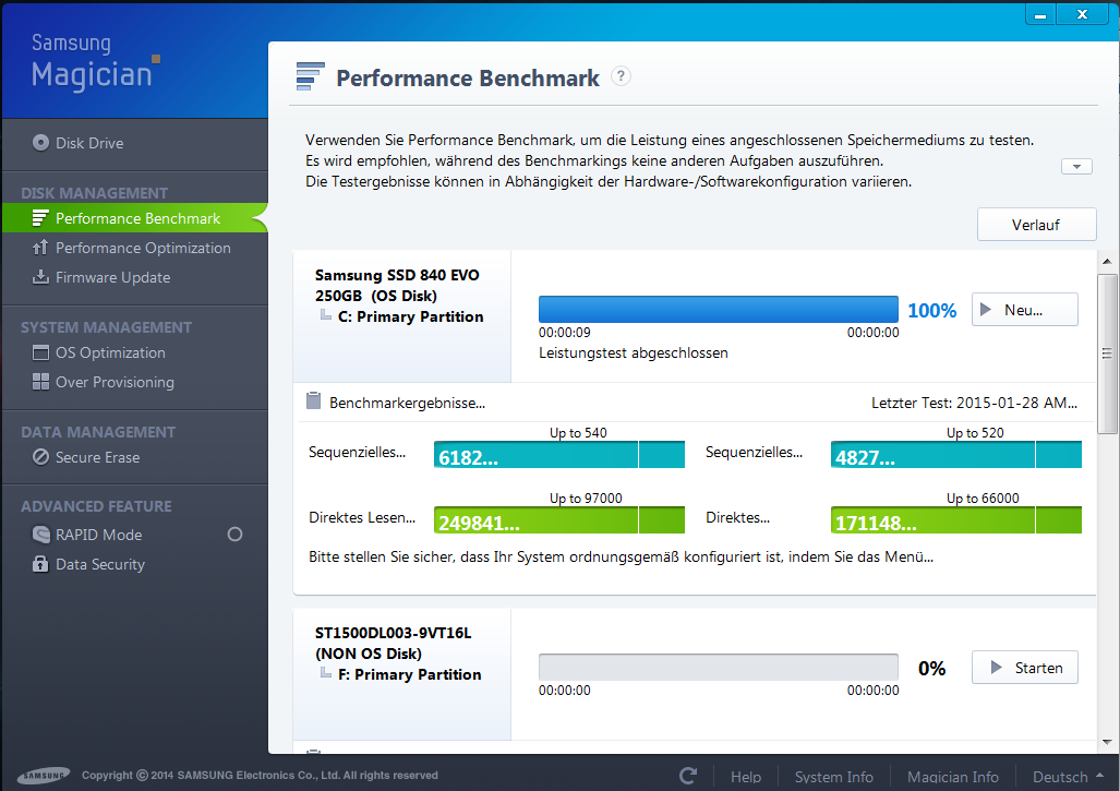

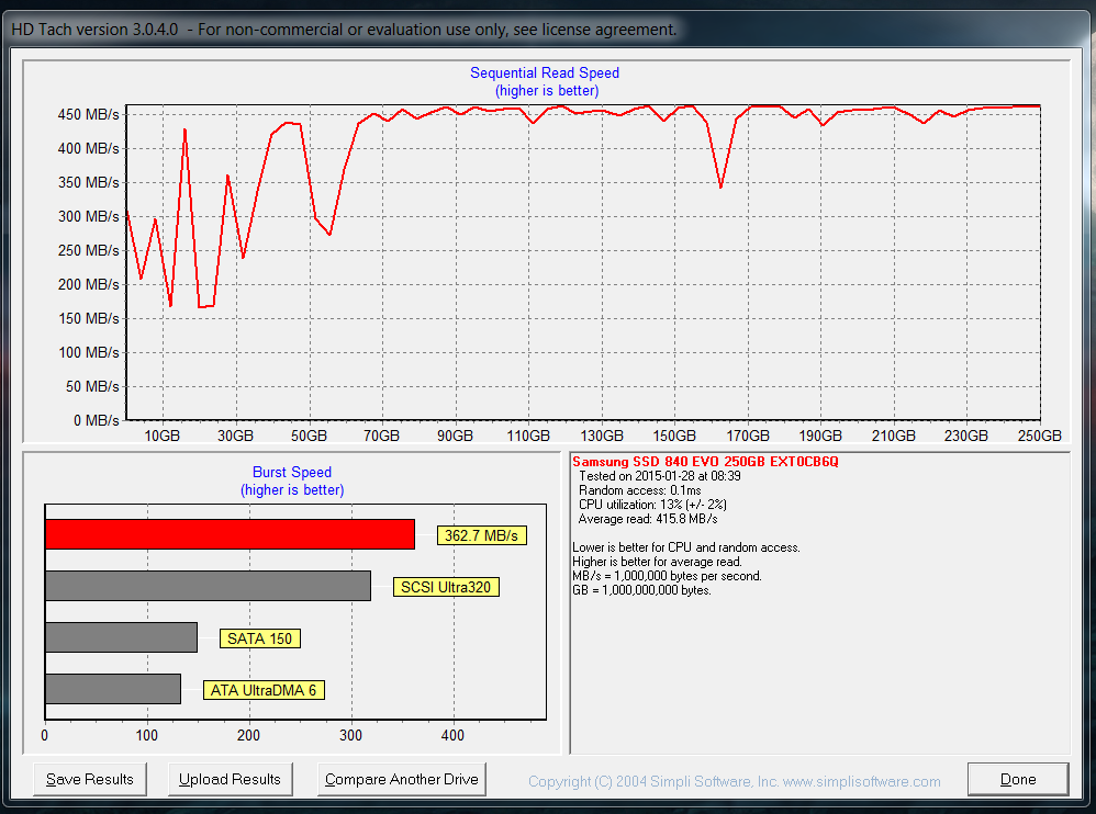

@smile_hen: Nein, bisher hab ich das noch nicht gemacht. Aaaaber, hatte gerade mit dem Support ein Telefonat gehabt.

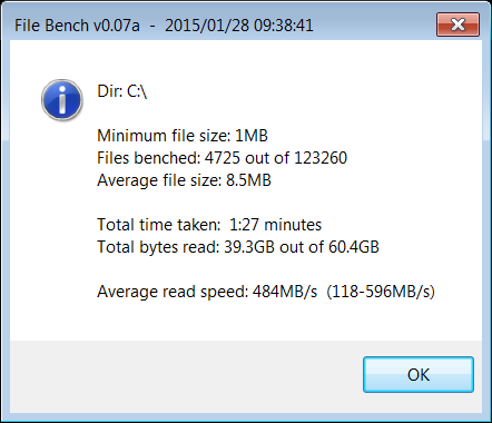

Wenn wirklich Einbrüche bemerkbar sind, dann erst einmal ein paar Test machen.

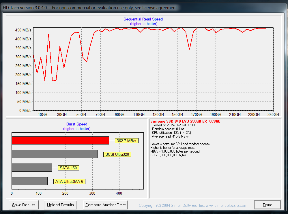

Das hab ich alles gerade gemacht.
Vor dem Telefonat:
Tests mit HDTach, Magican (ohne Performance Optimization und OS Optimization) und FileBench (Screenshots)
Datenträgerüberprüfung (Ergebnis Screenshot)
S.A.R.R.T Werte auslesen (Screenshot)

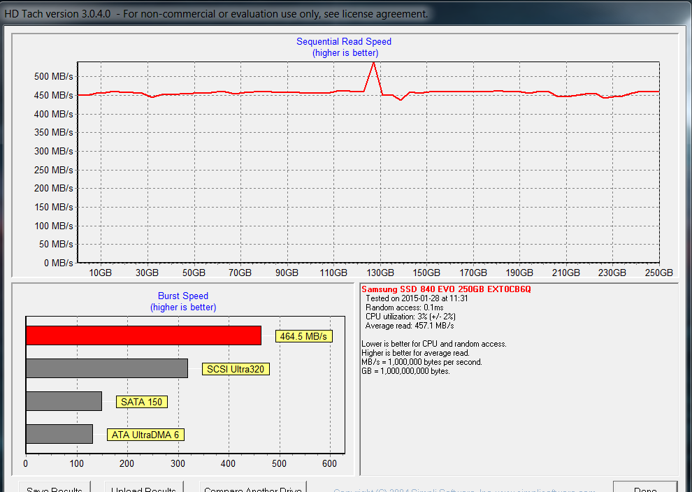

Nach dem Telefonat:
Wieder MagicanTool (diesmal mit den o.g. PerformanceTools) durchführt (Sceenshot).
Auch wieder die Tests mit HDTach und FileBench (Screenshots)
Und siehe da, soweit alles okay, was die Geschwindigkeit angeht.
Werde die Screenshots dem Support schicken. Bin da nicht ganz so firm drin, was die Datenträgerüberprüfung als Ergebnis so aussagen.
Hier mal die Screens vorher und nachher.
HD-Tach_VORHER.PNGHD-TACH_NACHHER.PNGMagican_Werte_VORHER.PNGMagican_Werte_NACHHER.PNG
FileBench 2015-01-28 09-38-42_VORHER.pngFileBench 2015-01-28 11-34-04_NACHHER.png

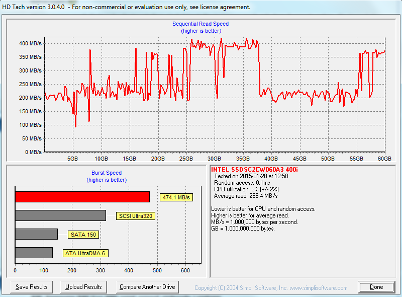

INTEL 520 60Gb
Also meine Intel 520 scheint auch das Problem zu haben.

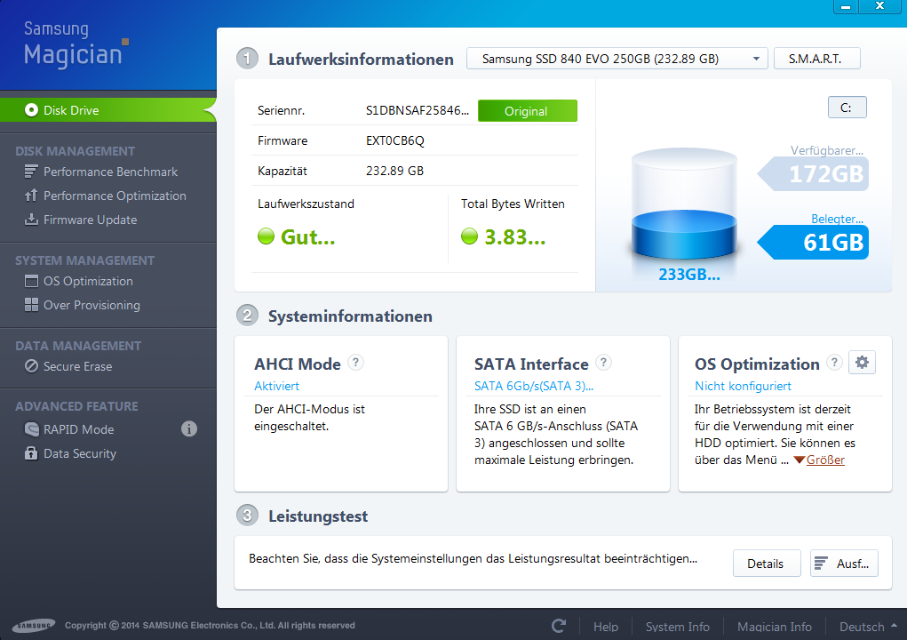

Mit dem MagicianTool kannste auch die Basic pushen. Kein Problem, sagte mir der Support so.;)
Hab damit auch RAPID Mode gemacht. Jetzt is sie wieder schnell und keinerlei Einbrüche zu vermelden. Werde es dennoch beobachten.
Nein. Nur einmal alles sauber einstellen und Prüfen. Mehr nicht!
Und lasse das Tool dann im SysStart an.

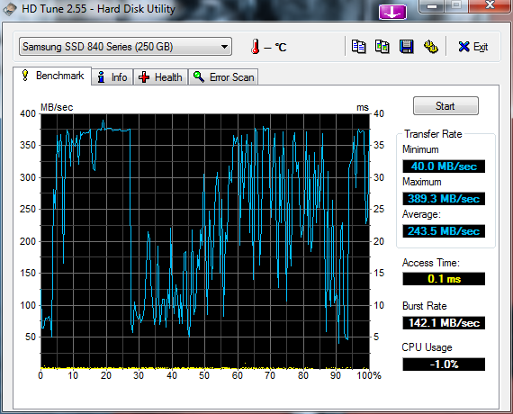

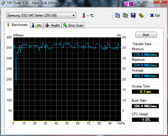

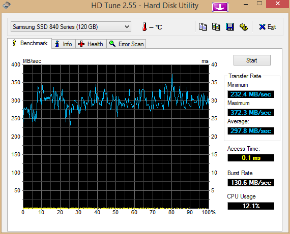

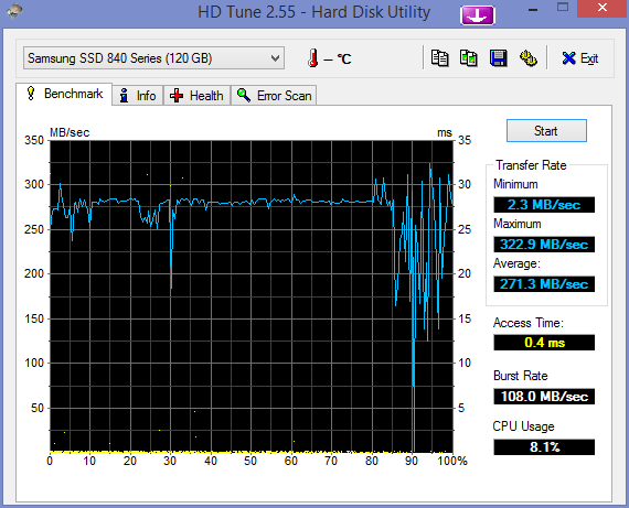

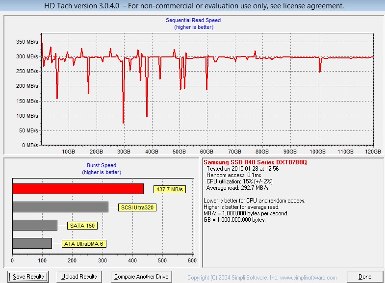

Ich habe nun meine Platte auch mal einem Benchmark unterzogen. Keine Ahnung ob das so normal ist, und was ich davon halten soll.
Hab bei beiden einfach 2 mal hintereinander einen Benchmark drüber laufen lassen.
HDTune_Benchmark_Samsung_SSD_840_Series.pngHDTune_Benchmark_Samsung_SSD_840_Series2.pngUnbenannt.jpgUnbenannt2.jpg
So ähnlich sah es bei mir vorher auch aus.
Hab dann das Tool von Samsung (Magician) benutzt und siehe da. Siehe Screenshots.;):)

Siehe da? Bei dir ist es vorher ja quasi kaum schlechter. Guck dir mal die anderen Benchmarks hier an.
@cevier: bei mir läuft magician im Autostart, ändert genau nichts bei meiner 840basic. Abgesehen ist das "Performance optimieren" nur ein manueller Trim befehl
@guggi4: Na, mehr als den Beweis (Screenshot) mit HD Tach kann ich Dir auch nicht geben. Bei mir hat es geklappt. Haste auch den RAPID Mode gemacht?
Wenn alles nix hilft dann bimmel mal beim Support an. Gebe Dir mal die Addi per Screen.
Ich hab mit denen ja schon gesprochen und hab denen auch schon eine E-Mail geschickt, mit allen Daten die sie brauchen.
Ich hatte vor dem Benchtest mit HD Tach Werte: 362 mb/s und jetzt 464 mb/s. Das ist doch eine Ansage, oder?

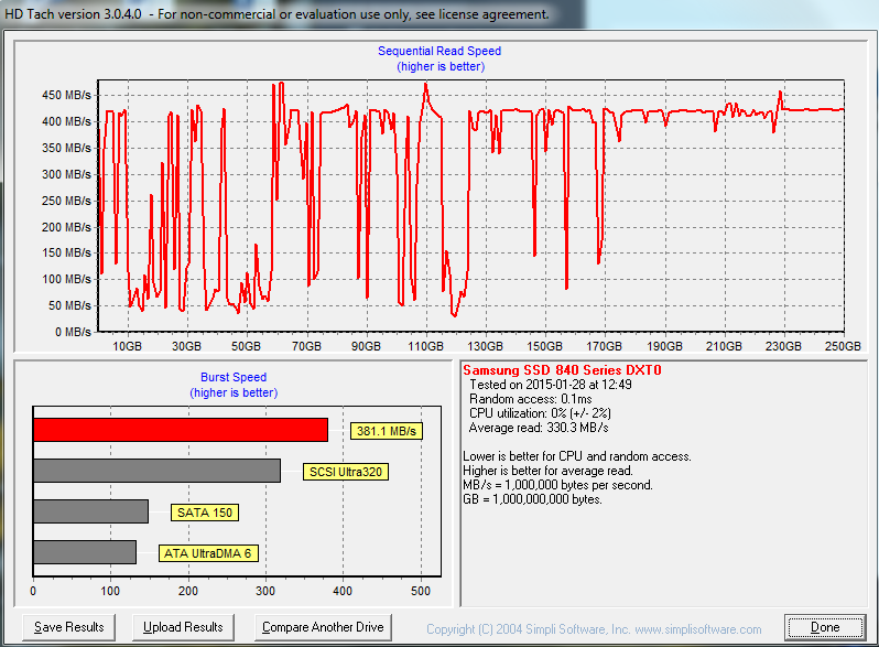

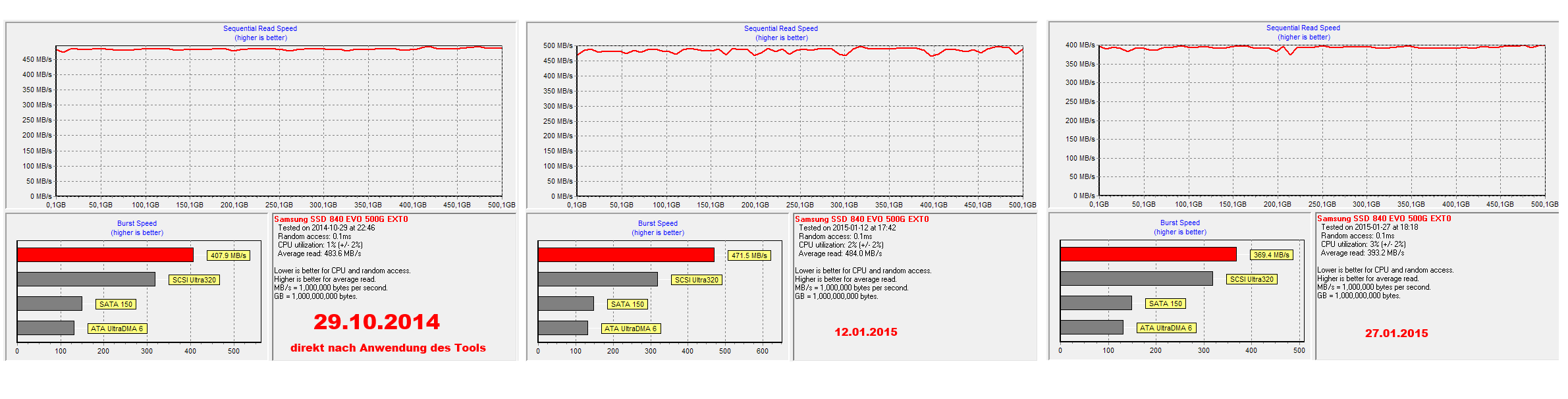

Ich frage mich, wieso ich noch vor 14 Tagen eine ca. 100MB/s höhere Leistung hatte als heute im HDTach.
Hier nochmal der Link zur Screenshot-Collage, die ich gestern Abend schon hier hoch lud:
Irgend eine Ahnung, wieso das so ist? In den letzten 14 Tagen installierte ich keinen neuen Treiber oder so. Ich glaube ich habe nur Samsung Magician upgedatet, was aber bei mir sowieso nie an ist, außer ich starte es manuell.
