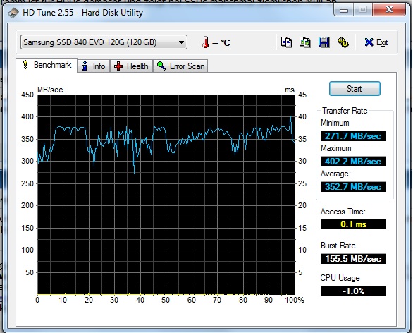

highks schrieb:So weit ich weiß, sollte man HDTune für SSDs nicht verwenden.
Das Programm ist für HDDs gemacht und zeigt bei SSDs manchmal ziemlichen Müll an.
Das ist korrekt, wobei das Tool bei der Evo die richtigen Werte liefert.

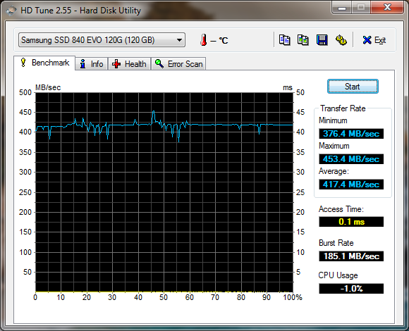

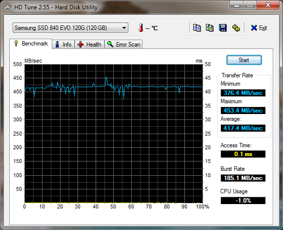

Habe auch mal HD Tune durchlaufen lassen. Sieht bei mir soweit in Ordnung aus denke ich. Minimum-Wert liegt bei 376,4 MB/sec, das haben andere Forennutzer hier nicht mal als Maximalwert.
Wobei ich sagen muss, dass ich Windows erst am 20.12.2014 komplett neu aufgesetzt habe. Das System ist also nur knapp über einen Monat alt. Firmware ist EXT0CB6Q. Magician ist und war nie bei mir installiert.

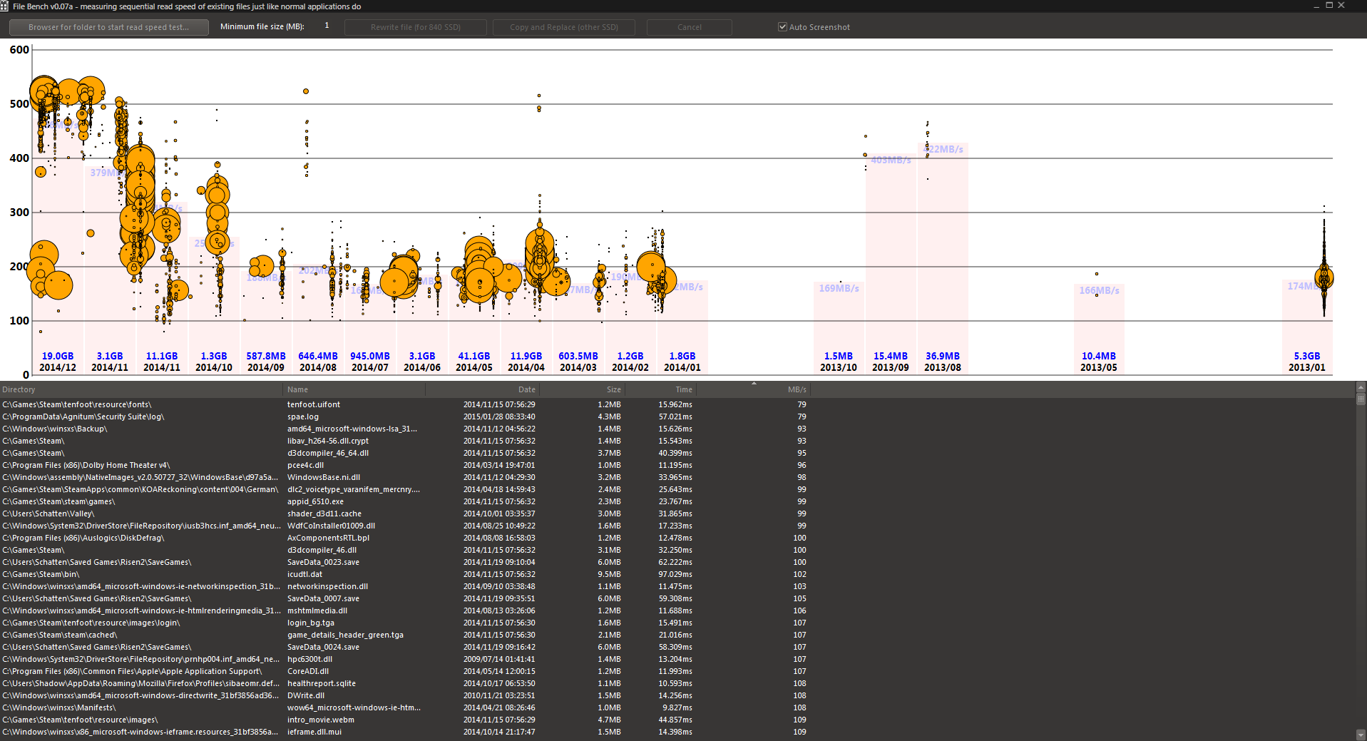

Leider zeigt meine 840 Evo 250 GB ein ähnliches Verhalten wie vor dem Performance Restoration Tool und der neuen Firmware EXT0CB6Q.
Ich hoffe da findet sich bald eine Lösung die diesmal wirklich auch auf längere Sicht hilft.
HD Tune:
SN: S1DBNSAF15*****
Edit: Habe von ein Screen von Filebench
Der Controller wo die SSD angeschlossen ist lautet:
Intel(R) 8 Series/C220 Chipset Family SATA AHCI Controller
Treiberversion 13.2.4.1000 vom 25.07.2014

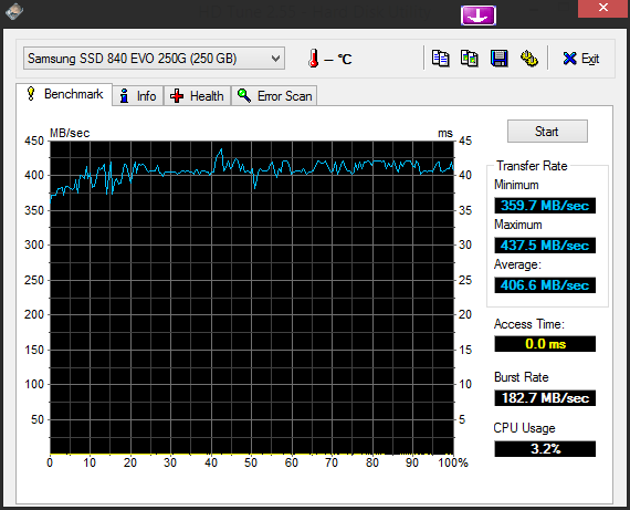

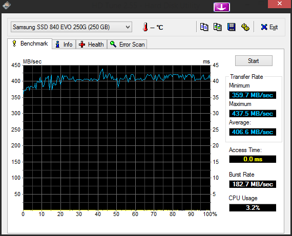

Bei mir ist alles noch im Rahmen. 840 Evo 250GB Version.
Kein Samsung Magician mehr (nur zu Beginn, "Over Provisioning (OP)" wurde hierbei aktiviert), Firmware: EXT0CB6Q.
Festplatte seit dem 23.09.2014 aktiv:
Schreibvorgänge: 2223GB; Eingeschaltet: 903 mal; Betriebsstunden: 3503 Std.
Die SSD benutze ich fast nur als Systemfestpllatte. Belegt sind nur 23% (170 GB frei (von 209GB))
Vielleicht tragen meine Angaben irgendwie zur Aufklärung bei.

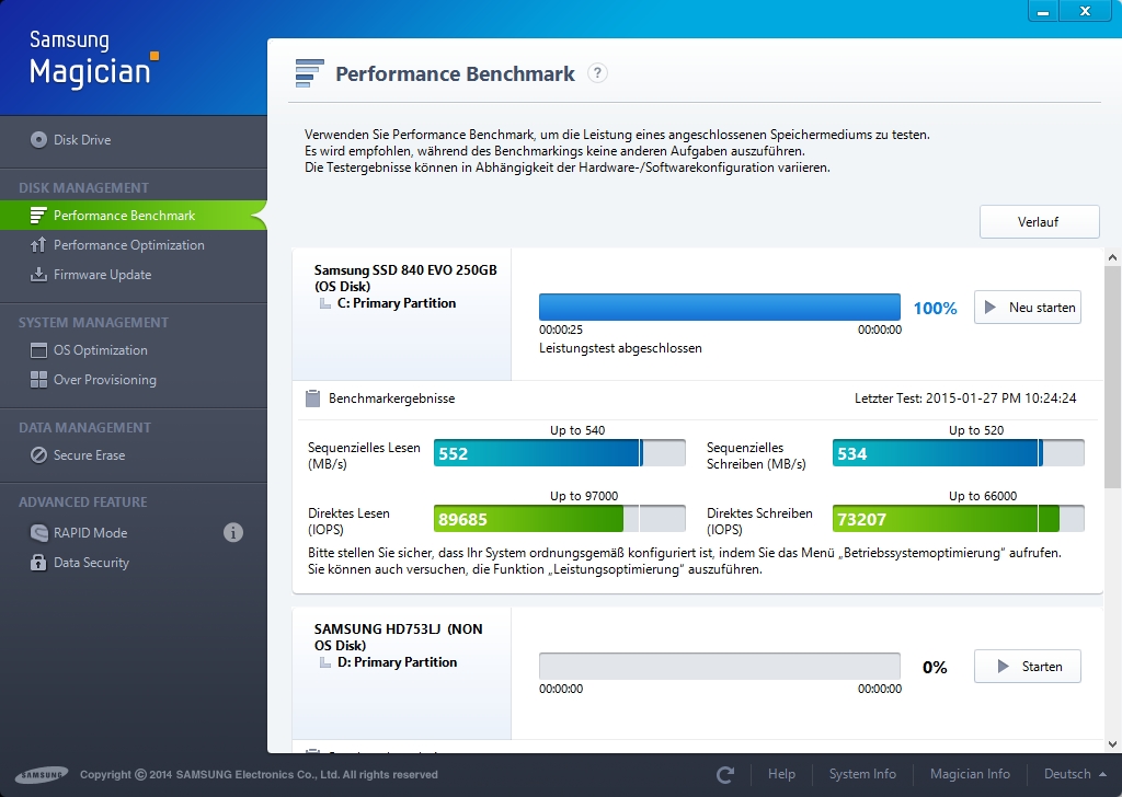

ps. ich habe mal aus Neugier Megician installiert und geschaut was der mir so anzeigt (Foto 2).
Ich scheine noch nicht von dem Problem betroffen zu sein. Bin gespannt wann ich es auch bekomme.
