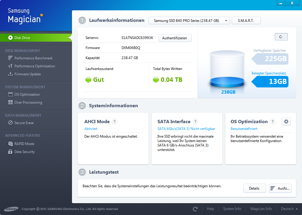

Hi erstmal, meine neue Samsung 840 Pro 256GB hat einen endlos boot nach der AMD Grafikkarten Treiber installation :(

welche Version vom 14.4? Die erste enthielt noch neue AHCI Treiber die z.T. solche Probleme verursacht haben.

Ah, das wusste ich nicht, hab grade mal den Aktuellen Treiber runtergeladen, und dieser hat weniger MB als der alte, ich werde den gleich mal installieren.
Selbes problem, musste Windows wieder komplett neuinstallieren -.- :(
Ich werde mal einen älteren Catalyst probieren, den 13.12
Mit dem Treiber funktioniers einwandfrei. Vielen Dank für eure Hilfe, hätte das wohl alleine nicht herrausgefunden.
merkwürdig, der aktuelle ist ja eben kleiner weil der AHCI raus genommen wurde und trotzdem die selben Probleme, da muss er ja trotzdem in der Richtung noch was ändern
