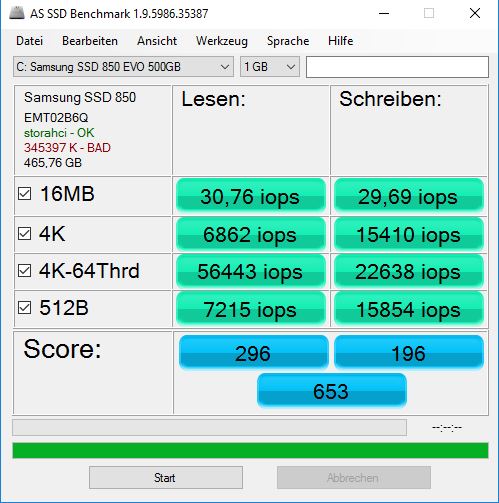

AS SSD ermittelt bei 4k-64Thrd die gleichen Werte wie Samsung Magician.
Du solltest das Alignment anpassen. Die rot und BAD markierten Werte weisen auf ein falsches Partitions-Alignment hin. Dann sollten auch wieder bessere Werte beim Schreiben erzielt werden.

Dein Problem ist, dass die Sektoren des NTFS-Dateisystems nicht mit den Sektoren der SSD übereinstimmen.
Vereinfacht gesagt: Windows schreibt einen Sektor, so muss deine SSD 2 Sektoren schreiben, da der Windows sektor "schief" auf beiden SSD-Sektoren sitzt.
Besorg dir gparted, und wichtig: vorher ein Backup machen!
Ok. Das würde erklären warum gerade die Schreibperfomance so schlecht ist. Gparted lässt dann nur sinnvolle Größen/Einstellungen zu?
