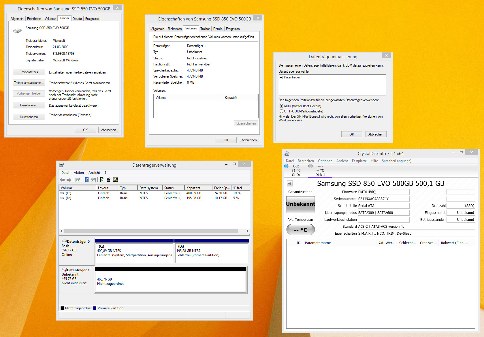

Ich habe mir jetzt CrystalDiskInfo heruntergeladen und ausgeführt, das Ergebnis ist nunja, etwas dürftig. :D
Dennoch wird sie mir jetzt nach gefühlter Ewigkeit (es dauert extrem lange, bis Windows (auf einer HD) startet und ich Details der SSD abfragen möchte) in der Datenträgerverwaltung angezeigt, mit der Option, diese zu initialisieren.
Ich nehme an, dass beim Klick die Daten darauf weg sind (sofern sich da überhaupt etwas tut)?
Wenn CrystalDiskInfo im unteren Feld keine Attribute anzeigt, stimmt was nicht. Bestenfalls ist es nur ein Problem mit dem Datenkabel, daher sollte man so eine SSD am Besten noch einmal in einem anderen Rechner oder über USB testen. Was für ein Mainboard ist das und kann es sein, dass die an einem SATA 3Gb/s Port hängt?
