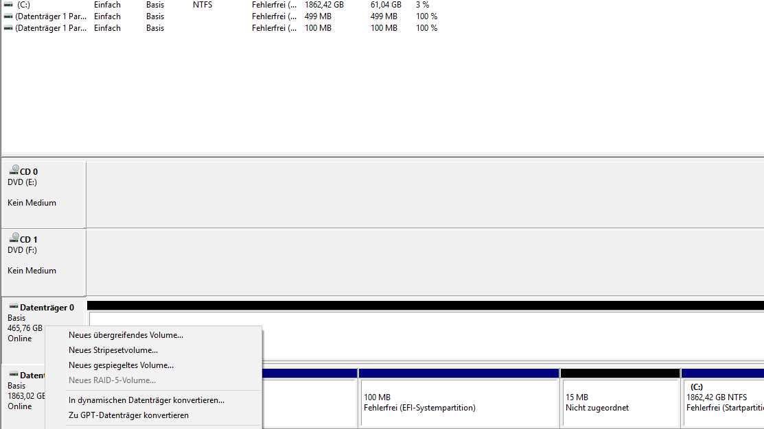

ich habe da ein Problem.
Ich habe die Samsung 850 Evo an ein Asrock Z370 Pro 4 angeschlosen.
Mir wurde beim 1. Start beim Anschluss der SSD gefragt, ob MBR oder GPT. Ich habe GPT ausgewählt.
Danach kam nichts, die SSD wird im Gerätemanager angezeigt, aber nicht in der Datenträgerverwaltung.
Mainboard wurde auf neueste Version geupdatet.
Zu mir: Ich kenne mich mit PC's nicht so gut aus, also habs trotzdem selber angeschlossen, kann es an den Kabeln liegen?
Die Festplatte soll einfach zusätzlicher Speicher sein, also nicht Windows booten.
Ich bitte um Rat
Danke!
Windows 10 braucht manchmal auch nen Neustart, damit Laufwerk da angezeigt werden.
Du hast aber in der Datenträgerverwaltung aber schon unten in der Balkenansicht nachgesehen?
Oben in der Liste wird sie erst nach der Formatierung angezeigt.

Initialisiert hast du die ssd, jetzt musst du noch eine partion erstellen und dann noch einen lw-buchstaben vergeben. fertig
@wesch2000
Dazu muss er sie in der Datenträgerverwaltung erstmal sehen...

Die SSD wurde ganz unten aufgeführt, ich habe es blos nicht gesehen (bin eig Win 7) User.
Jetzt steht da als für was für ein Volume ich die Festplatte einsetzen möchte.
Im Anhang steht nun ein Bild davon als was für ein Datenträger ich einsetzen möchte.
Ich würde gerne von der HDD die Daten kopieren, leider ist die 2 TB fast voll.
Ich möchte die SSD nur als weiterer Datenträger nutzen und erst später, wenn möglich die Systempartion zum Booten auf die SSD rüberkopieren.
Die SSD ist als Datenträger 0 aufgeführt.
Das Problem wurde gelöst, wurde als einfaches Volumen erstellt.
