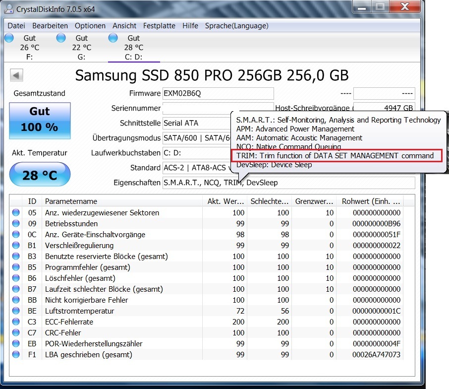

Hallo habe ein Problem mit meiner 850 Pro 256GB. Die Trim-Funktion soll aktive sein (cmd Fenster), jedoch wenn ich in der CrystalDiskInfo schaue wie die Einstellung ist, sagt dieser wieder die Trim-Funktion sei aus. ==>>> in CrystalDiskInfo: "Trim function of DATA SET MANAGEMANT command"

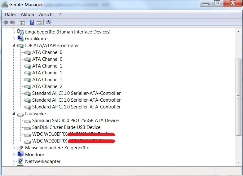

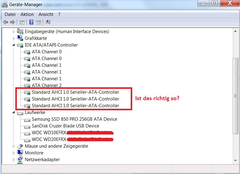

Auch wird meine SSD anders im Gerätemanager angezeigt (angehangendes Bild) als bei diesem Video => 10:20min

Ich muss aber noch dazu sagen das ich mal die 850Pro komplett löschte und aufteilte in 110 und 128GB. Dabei hatte ich erstmal Probleme gehabt das er diese nicht sofort wieder "erkannte", weiß leider nicht mehr woran es genau lag (war nicht der AHCI Modus) ... Windows 7 mekerte auf jeden fall das dieses nicht dort so installiert werden könne. Nachher Fehler gefunden und Einstellungen vorgenommen und Win7 draufgebügelt.

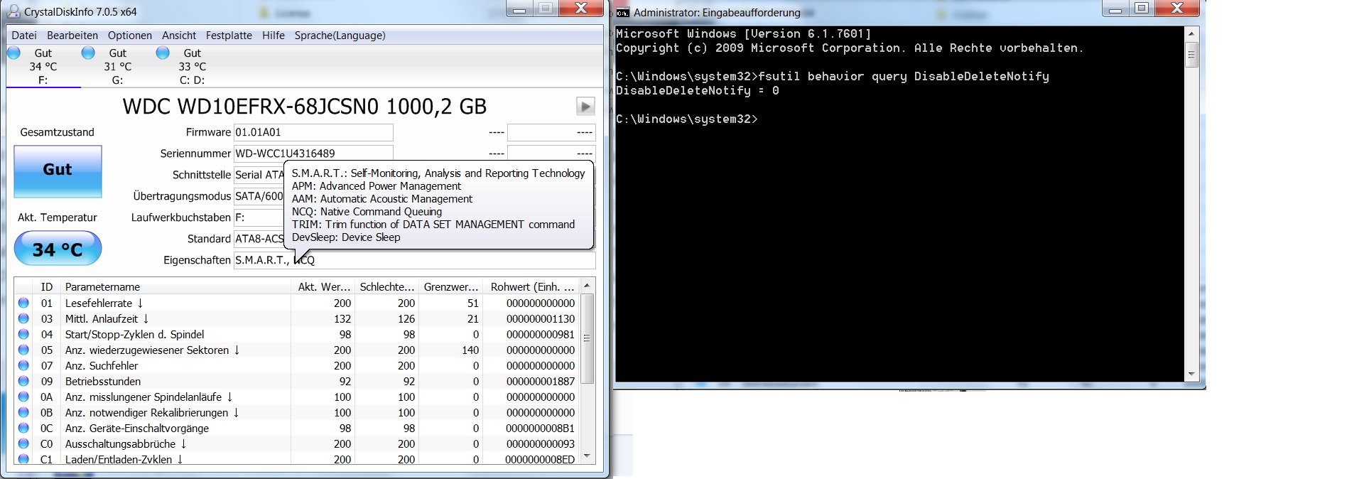

du musst in Crystaldiskinfo oben auf "C D" drücken, du bist gerade auf Laufwerk "F"
und das ist deine Festplatte, die hat kein trim! xD

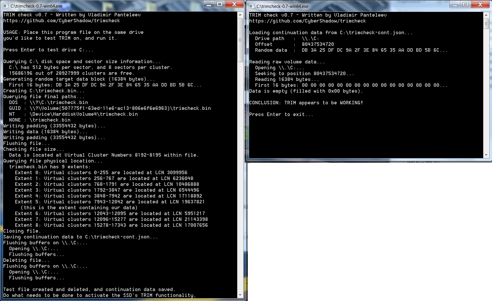

fsutil behavior query DisableDeleteNotify zeigt an, ob Windows überhaupt TRIM Befehle schickt und Tools wie CrystalDiskInfo zeigen die Eigenschaften der Disks an, also ob der Controller überhaupt TRIM Befehle versteht, was bei allen aktuellen SSDs der Fall ist. Es zeigt aber nicht ob der Controller wirklich TRIM Befehle bekommt, TRIM also wirklich funktioniert. Das kann man am Besten mit dem Tool TrimCheck prüfen, man lässt es zweimal laufen, beim ersten mal wird die Testdatei erzeugt und gelöscht, beim zweiten mal wird geschaut ob TRIM funktioniert hat. Dazwischen sollte man nichts am Rechner machen und ein paar Minuten warten. Wurde TRIM nicht als funktionierend erkannt, kann man es auch erneut laufen lassen und es prüft die Daten noch einmal. TrimCheck muss auf der SSD liegen, wenn es ausgeführt wird, der User muss in dem Verzeichnis Schreibrechte haben und es darf weder verschlüsselt noch komprimiert sein.
Sollte Trimcheck angeben das TRIM nicht geht, poste bitte den Screenshot von Drive Controller Info und poste bitte auch in jedem Fall den Screenshot von CrystalDiskInfo für die SSD, ziehe aber bitte das Fenster soweit auf, dass alle Attribute und auch die Rohwerte vollständig sichtbar sind, also keine Scrollbalken mehr erscheinen. Bitte machen den Screenshot aus Windows und nicht mit einer Kamera vom Bildschirm und nur den Screen von CrystalDiskInfo, mit Alt+Druck erzeugt Windows einen Screenshot des aktiven Fensters in der Zwischenablage.

Habe alles nochmal geprüft und anscheinend läuft er doch, jedoch verwundert mich es das Trotzdem in DiskInfo angezeigt wird "Trim function of DATA SET MANAGEMANT command". Trimcheck habe ich auch laufen lassen und sieht glaube ich soweit gut aus.

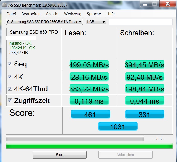

Was mich nun noch wundert gestern war alles SEHR LANGSAM als wenn die SSD gefühlt 20sec. benötigte um Programme aus zu führen oder kam nicht hinterher wenn ich Bilder "durch-zappe". Egal wo oder was ich machte, alles dauerte lange und sehr verzögert.
Der "Trim Befehl" gehört in der Spezifikation zum DATA SET MANAGEMENT Befehl. (ATA/ATAPI Command Set - 2 (ACS-2))
Die Beschreibung ist eher als Erklärung für die Abkürzung Trim zu verstehen.
TRIM funktioniert doch laut TRIMCheck, daran liegt es nicht und das SATA Datenkabel ist auch nicht das Problem, der Rohwert vom Attribut C7 ist 0, es gab also niemals Kommunikationsfehler zwischen dem SATA Host Controller und dem Controller der SSD. Die anderen S.M.A.R.T. Werte sind auch in Ordnung. Die Performance ist etwas mager, vielleicht bremst der Virenscanner oder es laufen im Hintergrund viele Zugriffe auf die SSD. Benche mal im Abgesicherten Modus von Windows. Du brauchst übrigens bei AS-SSD die FW Version nicht aus dem Screenshot auszublenden und bei CrystalDiskInfo gibt es dafür extra eine Option um diese nicht anzeigen zu lassen.
