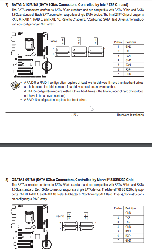

Die SSD ist doch eine SATA-SSD.
Die kannst Du an einen der 10 SATA-Anschluesse vom Brett anschliessen.

was willst du bei der 850 Pro mit PCIe? wie schon geschriebe wurde ist das ne SATA-SSD und dafür hat dein MB massig ports.

Dein Brett hat doch 10x SATA Anschlüsse. Evtl. reicht Dir eine gute SATA-SSD? Bestenfalls sollte man beim Entpacken nicht "auf sich selbst" entpacken, sondern als Quelle und Ziel 2 verschiedene Laufwerke haben. Idealerweise von einer SSD auf andere entpacken, dann läuft das richtig schnell, vorausgesetzt Deine CPU kommt mit.
