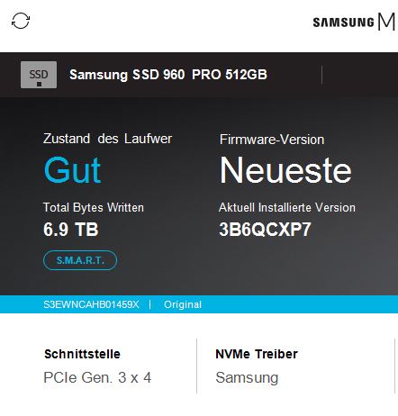

Wo kommt denn diese version eigentlich her?
Auf Samsung's Seite sehe ich nur "2B6QCXP7", nicht 3...
Die Toolbox version ist da auch noch immer 5.1, schon seit einiger Zeit, die hat dann warscheinlich auch nur 2B6QCXP7 dabei..
