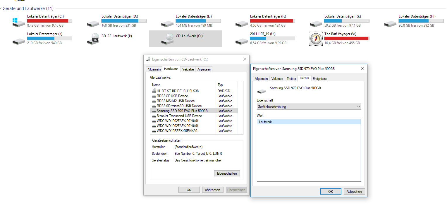

Hallo , brauche Hilfe.

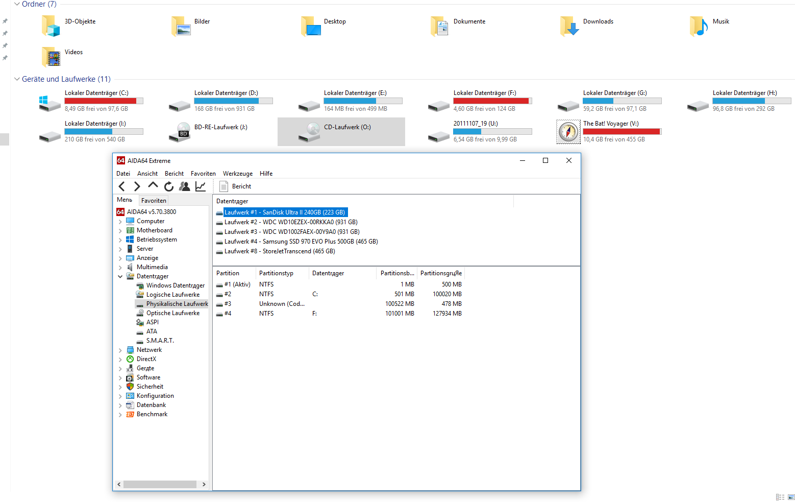

warum wird meine Samsung 970 Evo Plus als CD Laufwerk erkannt ?
ich habe Mainbord Asus Z170P

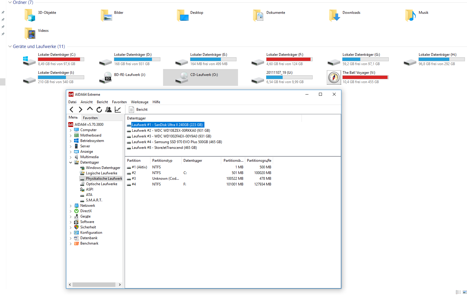

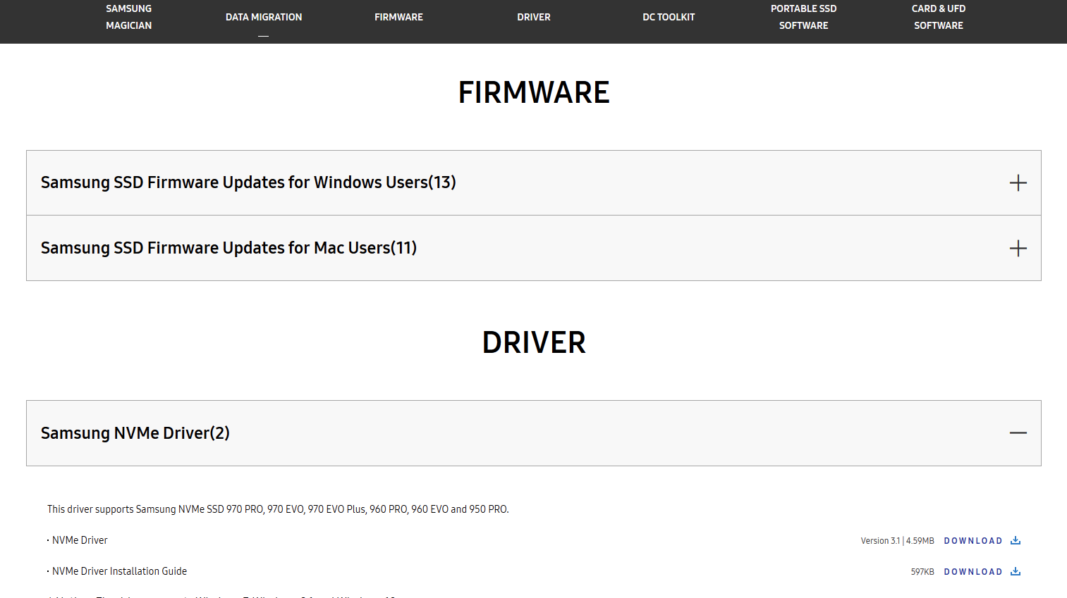

Aida und Samsung Soft sieht die , windows aber als Laufwerk. Ich dachte andere Treiber installieren , aber bei Samsung gibst die nicht.
was soll ich machen ? habe was in Bios nicht angeschaltet ?

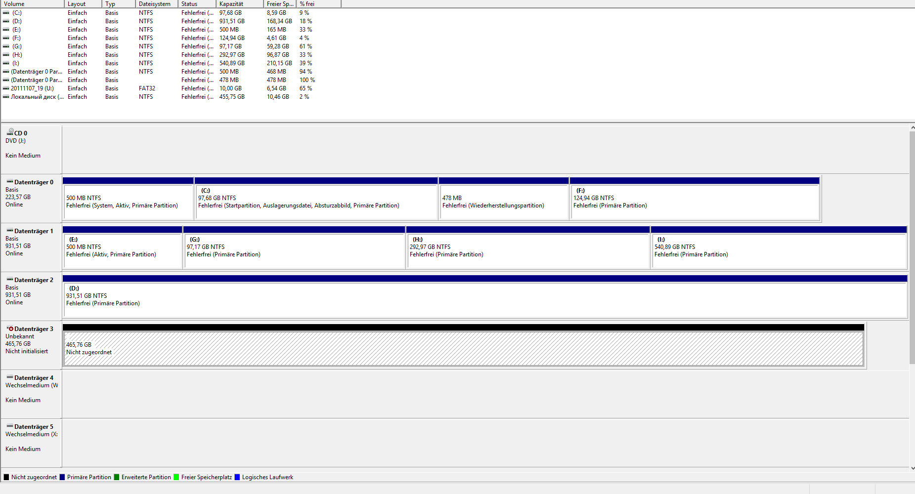

Poste bitte ein Screenshot der Datenträgerverwaltung.

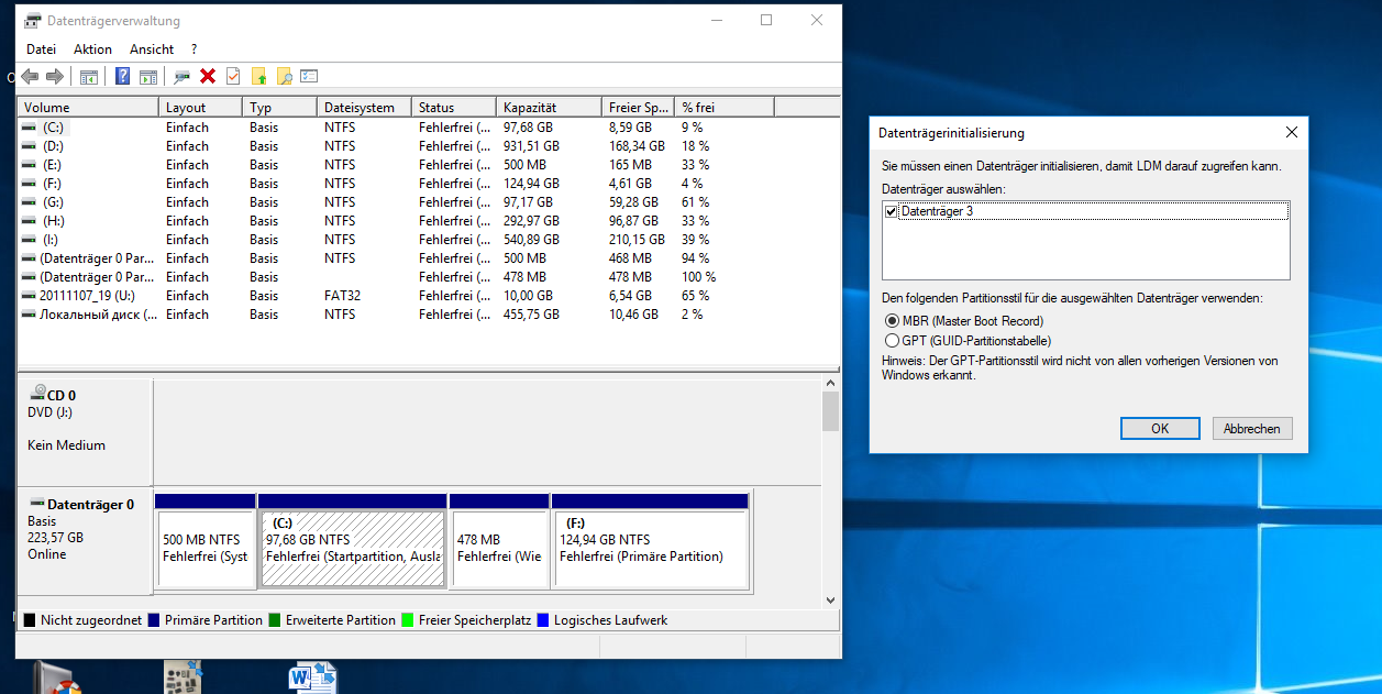

was muss man hier wählen bei Initialisierung ?
Ich wette, Datenträger 3 ist die 970 Evo Plus ;) Bitte vollständigen Screenshot.
hier
Die SSD wurde nie als optisches Laufwerk erkannt, die ist schon auf dem 3. Screenshot im ersten Post von AIDA klar unter physikalische Laufwerke geführt, die Optischen Laufwerke kommen dann in der Linken Spalte direkt dahinter. Es ist normal das man alle Laufwerke sieht, wenn man bei den Eigenschaften eines Laufwerks auf den Reiter "Hardware" geht, das die 970er dort auch bei optischen Laufwerk erscheint, sagt nicht aus das die 970er als optisches Laufwerk erkannt wurde. Probiere es einfach aus und gehen bei den anderen mal auf Eigenschaften und dann Hardware, da sieht Du überall alle Laufwerke.

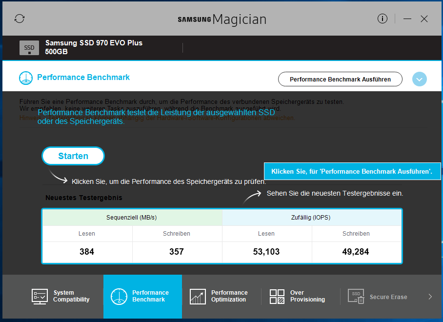

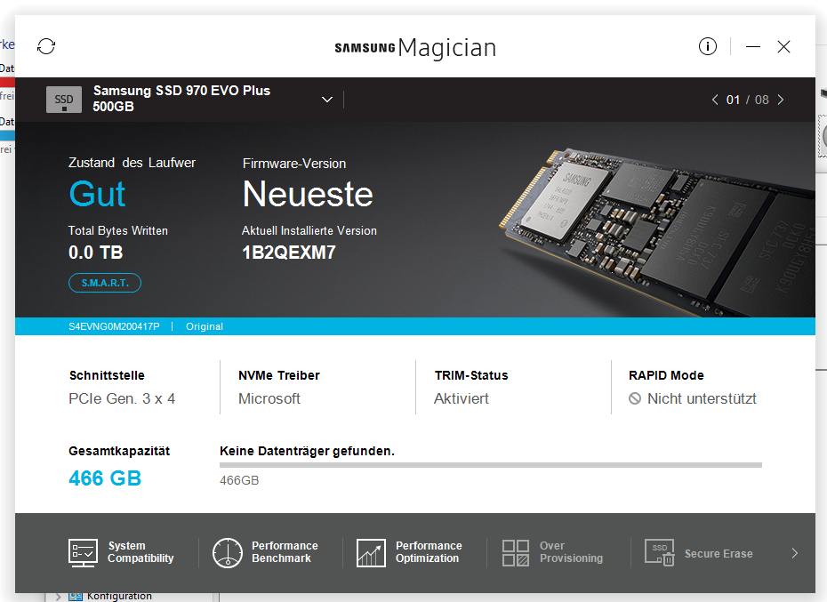

bei Samsung steht Sequenzielle LesegeschwindigkeitBis zu 3.500 MB/s UND Sequenzielle SchreibgeschwindigkeitBis zu 2.500 MB/s *
auf dem Scrin sieht man aber was anderes , was stimmt nicht ?

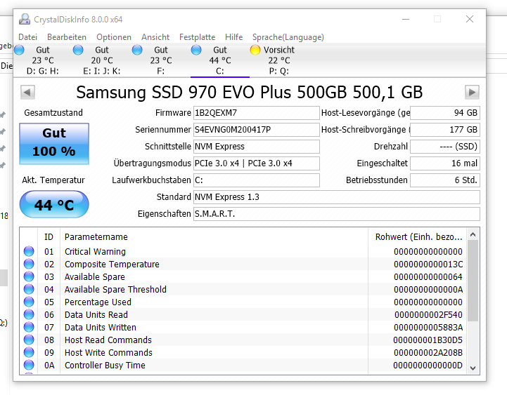

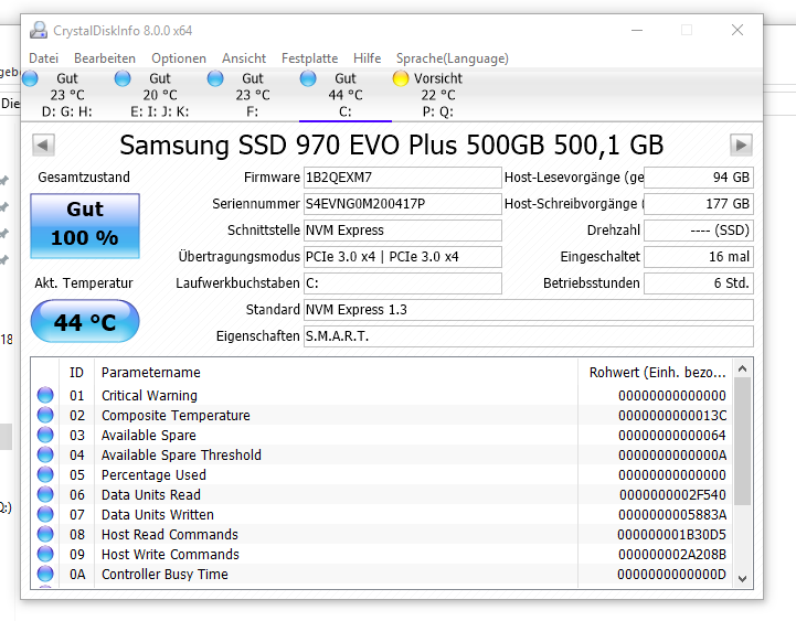

Benche doch mal mit CrystalDiskMark und posten den Screenshot von CrystalDiskInfo für die SSD. Die etwas unter 400MB/s wirken, als wäre nur mit einer PCIe 2.0 Lane angebunden.
hier
1. Bitte Fenster weiter aufziehen, damit alle Werte sichtbar sind, auch wenn die Anbindung sichtbar ist.
2. P:/Q: hat ein Problem...

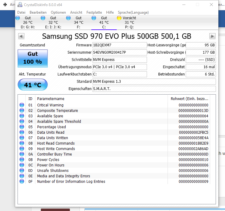

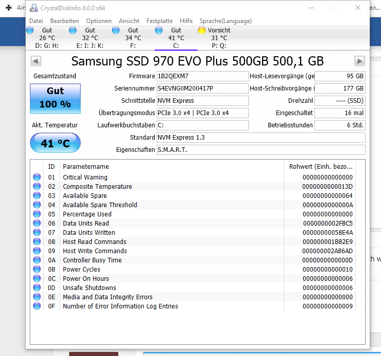

wuerde gern tun , aber das Parogramm laesst sich nur nach unten ziehen , auf der Seite nicht und in voll Modus auch nicht
Das war CrystalDiskInfo, es fehlt aber noch der Benchmark mit CrystalDiskMark.
