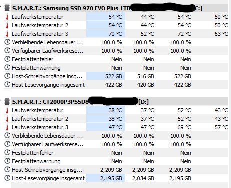

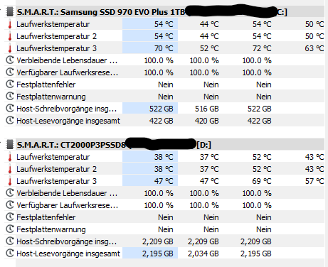

HWinfo64 hab ich mitlaufen. Da sind 2 Temperaturen bei jeder SSD. Temp3 (glaub Controller-Temp) war das heiße, hab Bilder.
Das untere Bild ist entstanden beim deaktivieren von Bitlocker. Dort warn 92° temp3 bei 970er.
Reaktionen: meckswell
also auf Deinem Bild sind bei Temp3 bei Samsung 970 max. 72Grad zu sehen, was normal ist, wenn sie unter hoher last steht- Hohe Last wird dabei die Deaktivierung des Bitlocker verursacht haben.
Laut Erläuterung von HwInfo64 zu den Temperaturwerten wird aufgeführt:
Temp1: Temperatur des Flashspeichers
Temp2: ebenfalls Temperatur des Flashspeichers
Temp3: Temperatur des Controllers auf der NVME.
Zudem kommt es auch darauf an wie die Belüftung im Gehäuse ist, damit die NVME auch gekühlt werden kann.
