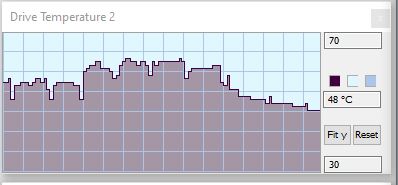

hat ca. 10°C bei max Temp. gebracht, aber 80-90grad hatte ich nie...bei Crystaldiskmark immer so 70-72°C ca. ohne Kühlkörper
mit nun ca 62° maximal
edit: eben nochmal Crystaldiskmark laufen lassen:
63°C ganz kurz ansonsten ca 60°C
lüfter vorne läuft mit 650U/min und hinten mit 530U/min
