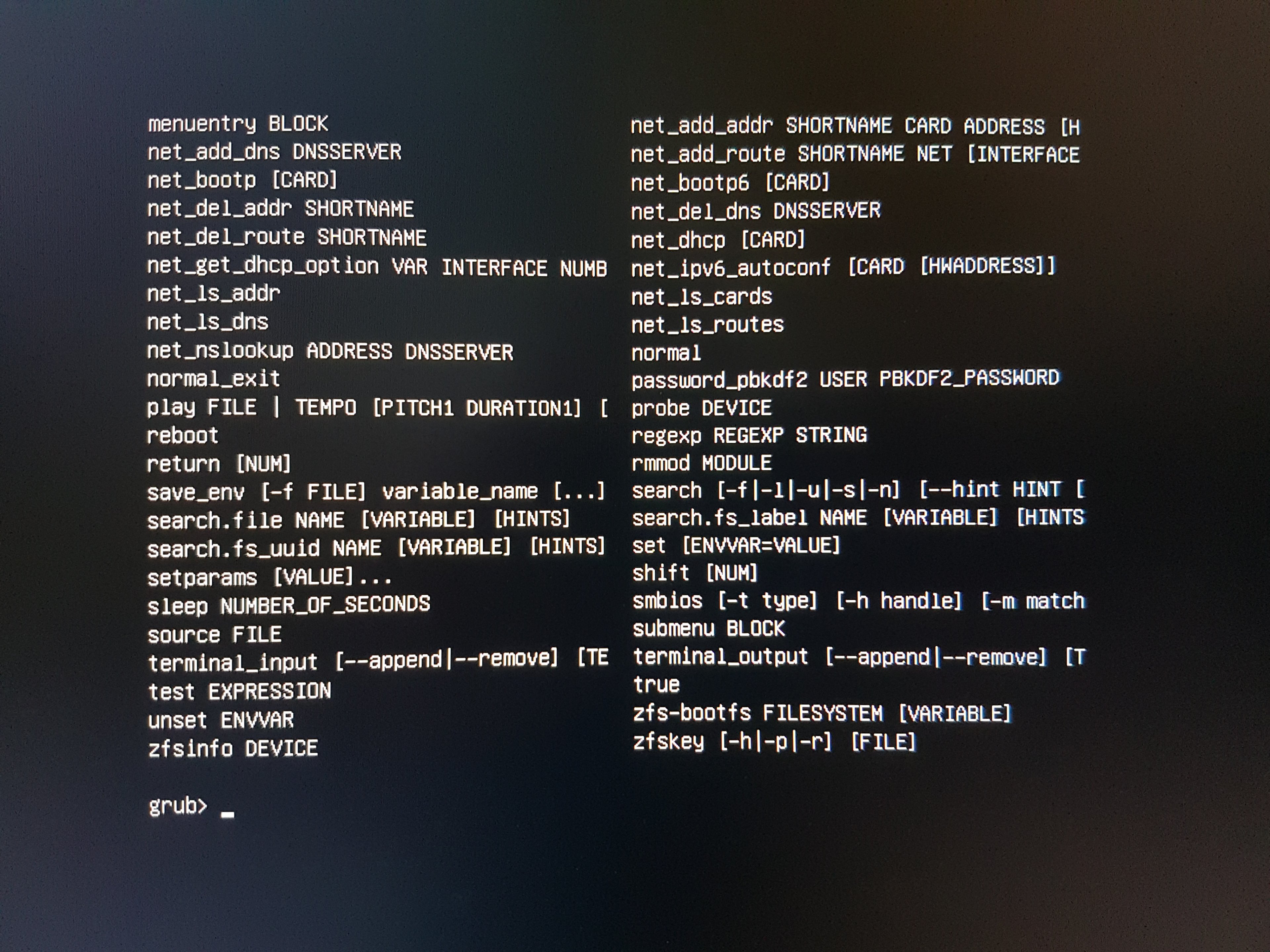

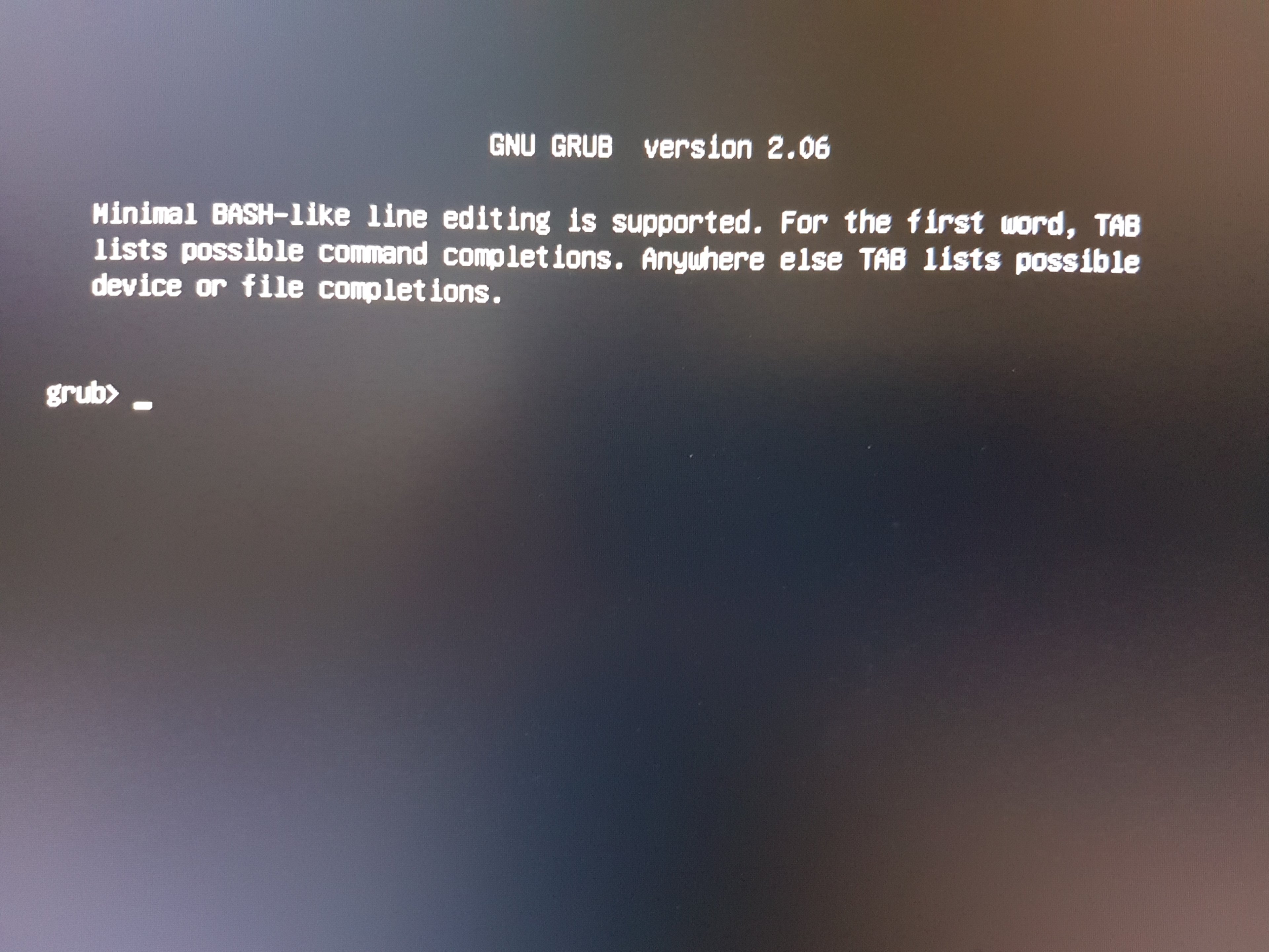

Wenn ich vom Stick boote, dann komme ich in Gnu Grub Version 2.06.
der Befehl "help" liefert leider auch keine Hilfen.
Daher meine Frage:
Wie kann ich mit diesem Gnu Grub die Firmware updaten?

Grub ist ein Bootloader, der danach vermutlich das tool starten soll. Tut er das nicht, ist verutlich was schief gelaufen

Ich kann Magican nicht im RAID Modus für ein Update verwenden. Windows funktioniert nur, wenn der RAID Modus aktiv ist.
Ich habe die Iso auch einmal mit UNetbootin installiert, aber ich bleibe trotzdem immer in dem bootloader stecken.

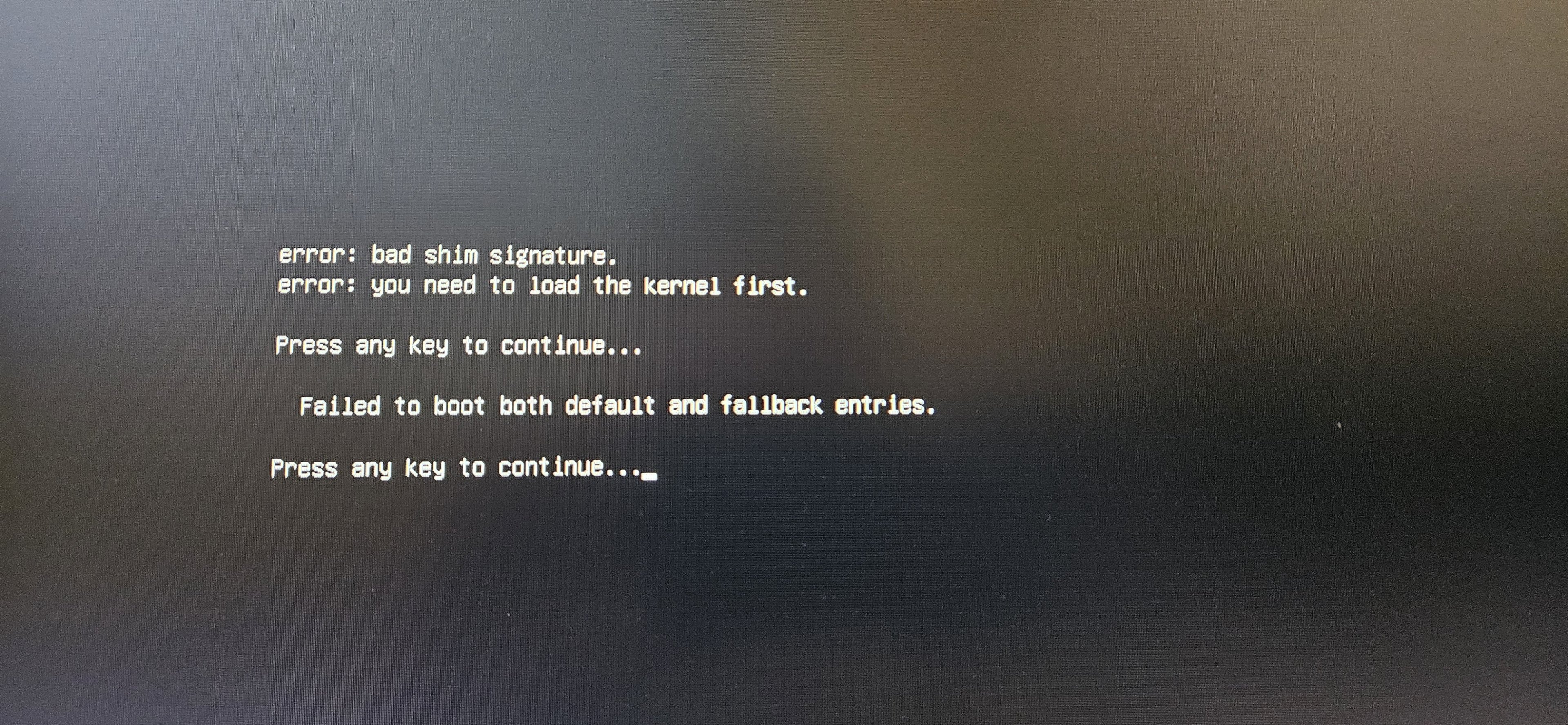

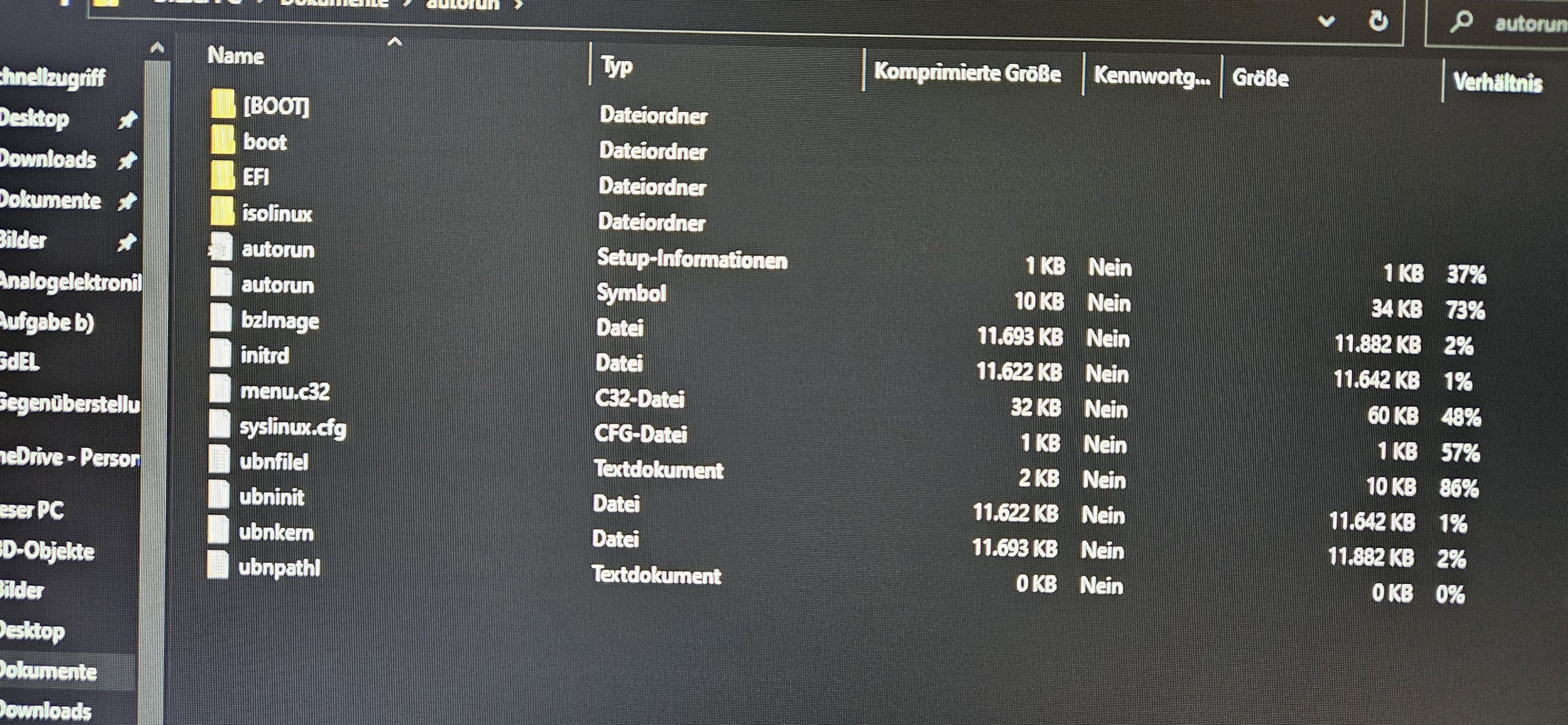

Ich habe zuerst den Stick mit Windows10 formatiert und FAT32 Dateisystem ausgewählt. Dann habe ich die ISO auf den USB Stick kopiert. In Unetbootin habe ich dann das ISO File auf dem Stick ausgewählt und den selben Stick auch als Zielordner gewählt.
Einmal neustarten und zuerst ins UEFI/BIOS gehen und dort unter advanced->Boot alle secure boot optionen abgeschaltet. TPM habe ich zur Sicherheit auch ausgeschaltet. Sonst erscheint immer ein Fehler (siehe Foto).
Falls es dann immernoch nicht klappt, kannst du zuerst mit Rufus das Image Wichtig von einem anderem Speichermedium auf den Stick kopieren und anschließend nochmal das ISO Image mit Unetbootin auf den Stick schreiben. Dann sollte der Stick richtig formatiert sein und du müsstest dann die selben (falls auch für 990Pro) Dateien auf deinem Stick finden, wie auf dem 2. Foto zu sehen sind.
