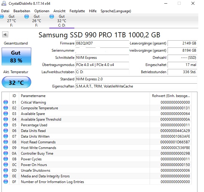

Autsch, das tut weh.Ferengie schrieb:Alle drei Tage 1% weniger:
Lange kann ich nicht auf eine neue Firmware warten...!
Direkt mal lieber alle Daten sichern, FW Update abwarten - ggf. Rücksendung an den Händler nach FW Update, neue schicken lassen, FW Update und beobachten, irgendwie so.
Produktivsystem wäre jetzt scheiße auf dem Teil :/
Wollt deine Seriennummer vergleichen, meine hat ja schon mehr Daten durch als deine, sehr seltsam.
Vll. lässt sich hier iwas herausfinden.
Ne warte mal, Read/Write ist bei uns genau umgekehrt.
Und warum hast du mehrere Partitionen auf ner 1TB SSD gemacht oder ist das ein Anzeigefehler?

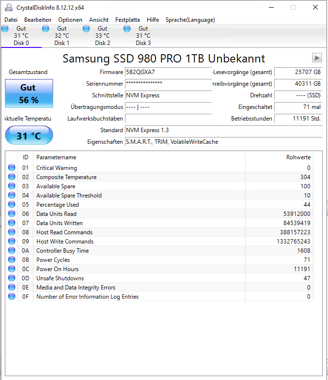

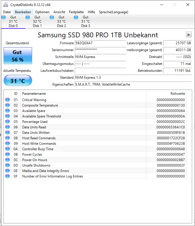

Ich habe gerade bei meiner Samsung 980 Pro 1TB geschaut und dort scheint es auch nicht korrekt zu sein. Es müssten ja 600 TBW sein und habe jetzt nach 40 TB schon 56% erreicht 😤
Oder versteh ich das falsch?
@DrOverflow bitte zeig die zahlen mal dezimal und nicht hexadezimal an^^
Und bedenkt dass die Prozentzahl beim Gesamtzustand nicht nur von der TDP abhängig ist und keinesfalls repräsentativ für den eigentlichen Zustand des Geräts!

PS828 schrieb:@DrOverflow bitte zeig die zahlen mal dezimal und nicht hexadezimal an^^
Wie wird dieser Wert denn berechnet?PS828 schrieb:Und bedenkt dass die Prozentzahl beim Gesamtzustand nicht nur von der TDP abhängig ist und keinesfalls repräsentativ für den eigentlichen Zustand des Geräts!

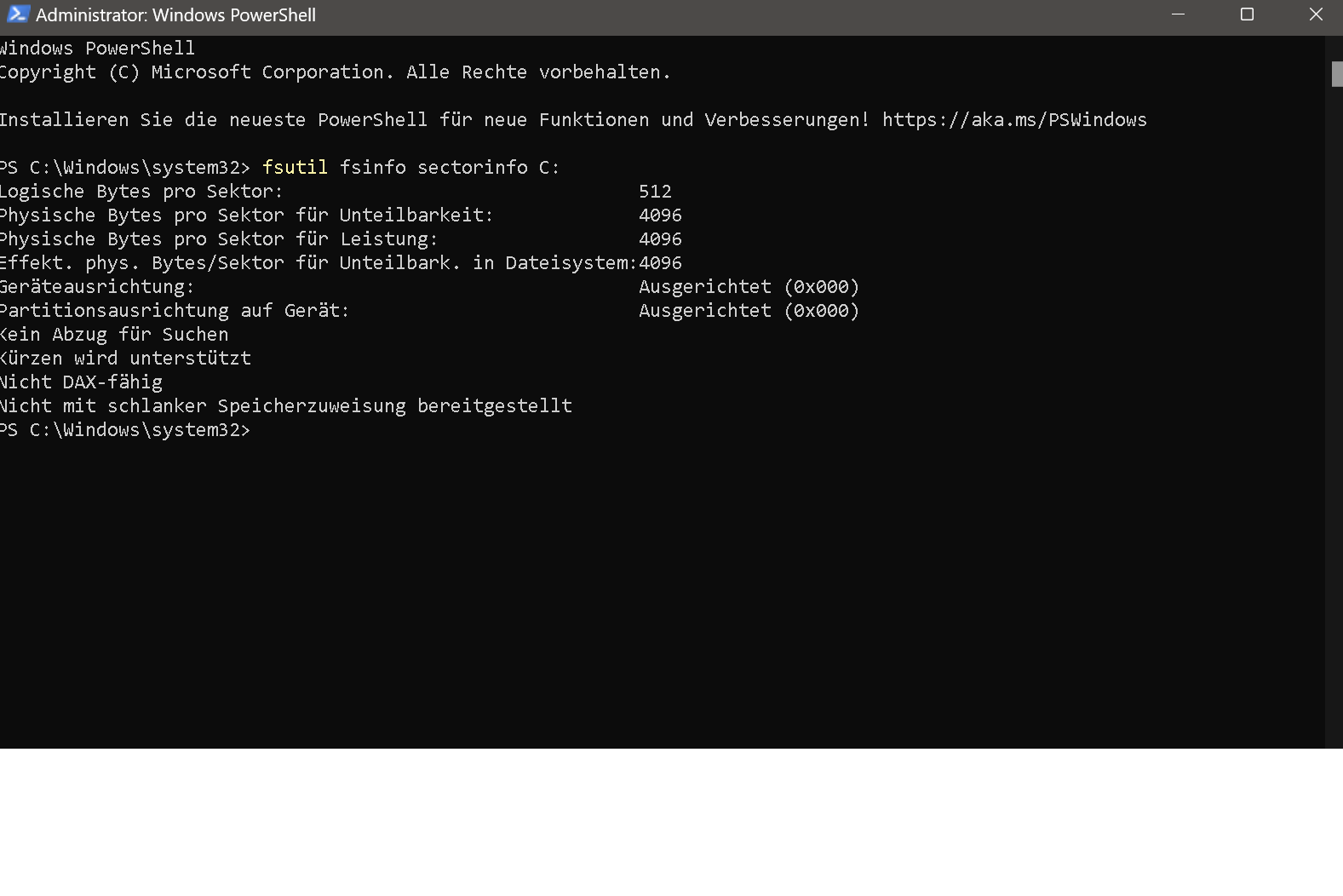

Danke @Unti.
Die 990 Pro sollte also eine 512e/4kn SSD sein.
=> Man kann die Leistung (leicht) erhöhen, indem man das LBA Format & somit die Sektorgröße ändert. (Ich habe gehofft, dass die logische Sektorgröße hier 4 KiB groß ist …)
Wenn jemand das ändern möchte, so sehet in meinen Arch Linux Guide -> Abschnitt "Setting the sector size to 4 KiB". Dabei werden alle Daten der SSD gelöscht.
Weitere Infos: https://wiki.archlinux.org/title/Advanced_Format
Man benötigt ein Linux (Live) USB-Stick mit nvme-cli.
suchen.
Hast du auch zwei LBA Formate?
Um das LBA Format zu ändern, benötigt man aber dennoch nvme-cli.

Ja, das geht auch. Man darf aber erst mal nachDarkSoul schrieb:(Befehl "smartctl -a /dev/sda"; wobai sda natürlich an euer System angepasst werden muss)
Supported LBA Sizes (NSID 0x1)
Id Fmt Data Metadt Rel_Perf
0 - 512 0 2
1 + 4096 0 1suchen.
