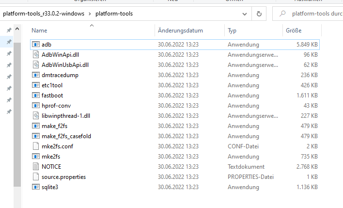

Der Ordner sieht so aus:
Ein Klick auf "adb" - auch wenn ich es aus Admin ausführe - ergibt keine weitere Resonanz.
Wie starte ich in diesem Ordner eine "command-prompt/shell session"?
Alle Dateien, wo Typ = Anwendung steht, sind Binaries. Sie lassen sich nicht per Doppelklick ausführen, sondern nur über die cmd.exe in Windows. Um die zu öffnen, in die Adresszeile "cmd" eingeben und "Enter" drücken.

@siggi%%44
Danke für die Erläuterung. Habe gerade einiges löschen können. Bin gespannt, ob das Ding jetzt noch funktioniert.
