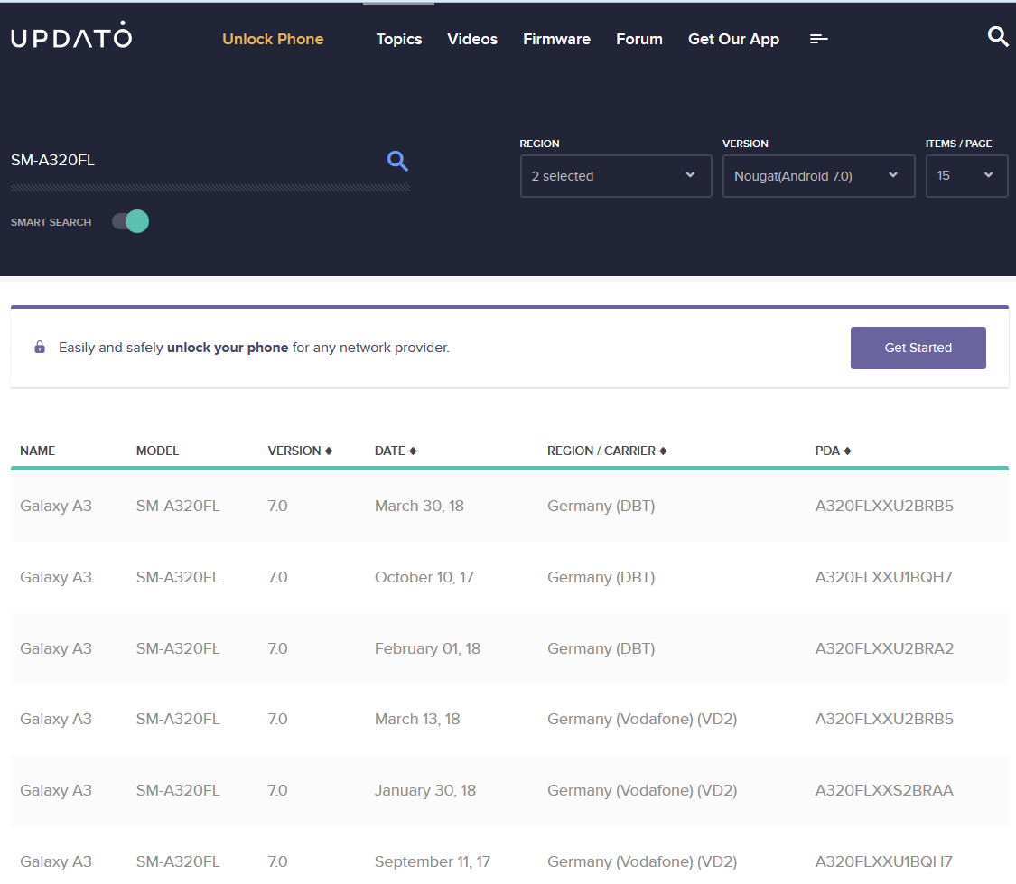

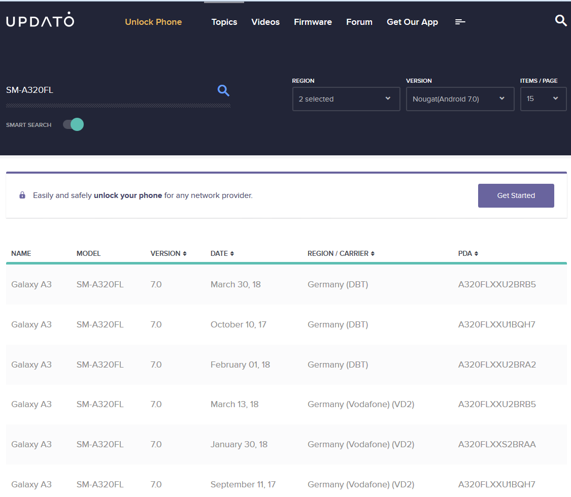

Auf dieser Updato seite ist schon was zu finden, wenn man richtig sucht..
habe da mal was rausgesucht. die dbt version die branding freie und neuere,
letzte nougat version von 30.märz
die vd2 version ist die vodafane gebrandete und von 3. märz.
na klar kann man egal welche version drauf machen. kommt drauf an
ob man den provider krams apps vorinstalliert etc braucht/haben muss.
normal ist das immer ballast, von daher ist dbt die freie, die bessere wahl.

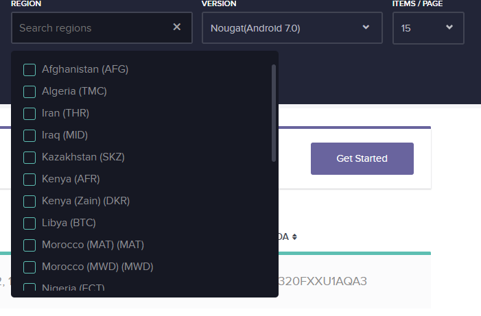

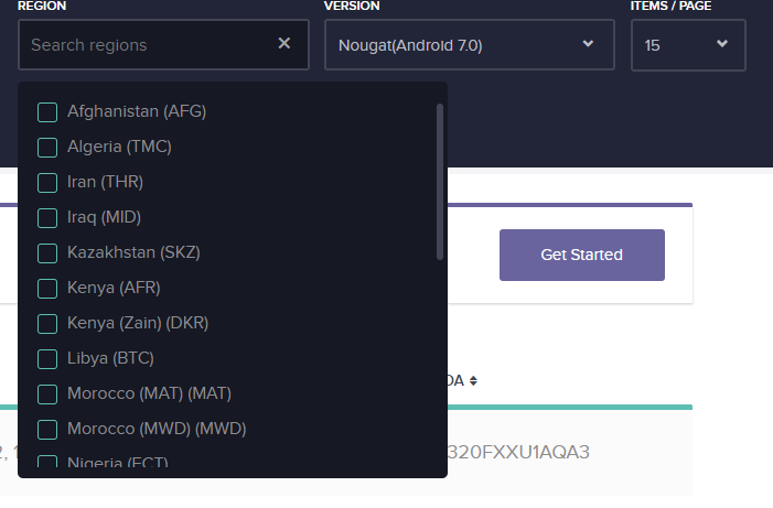

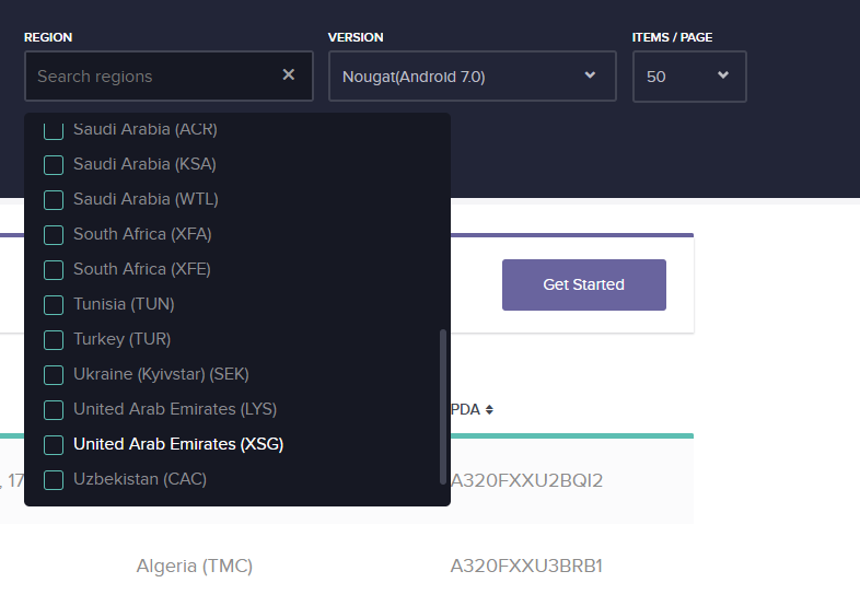

Ich finde den Käse nicht, siehe Bilder. Welche Region hast du ausgewählt ?
Edit: Hat sich erledigt. War ein Tippfehler beim Suchen von mir anstatt A320FL hatte ich A320F drin. ^^ Sorry
