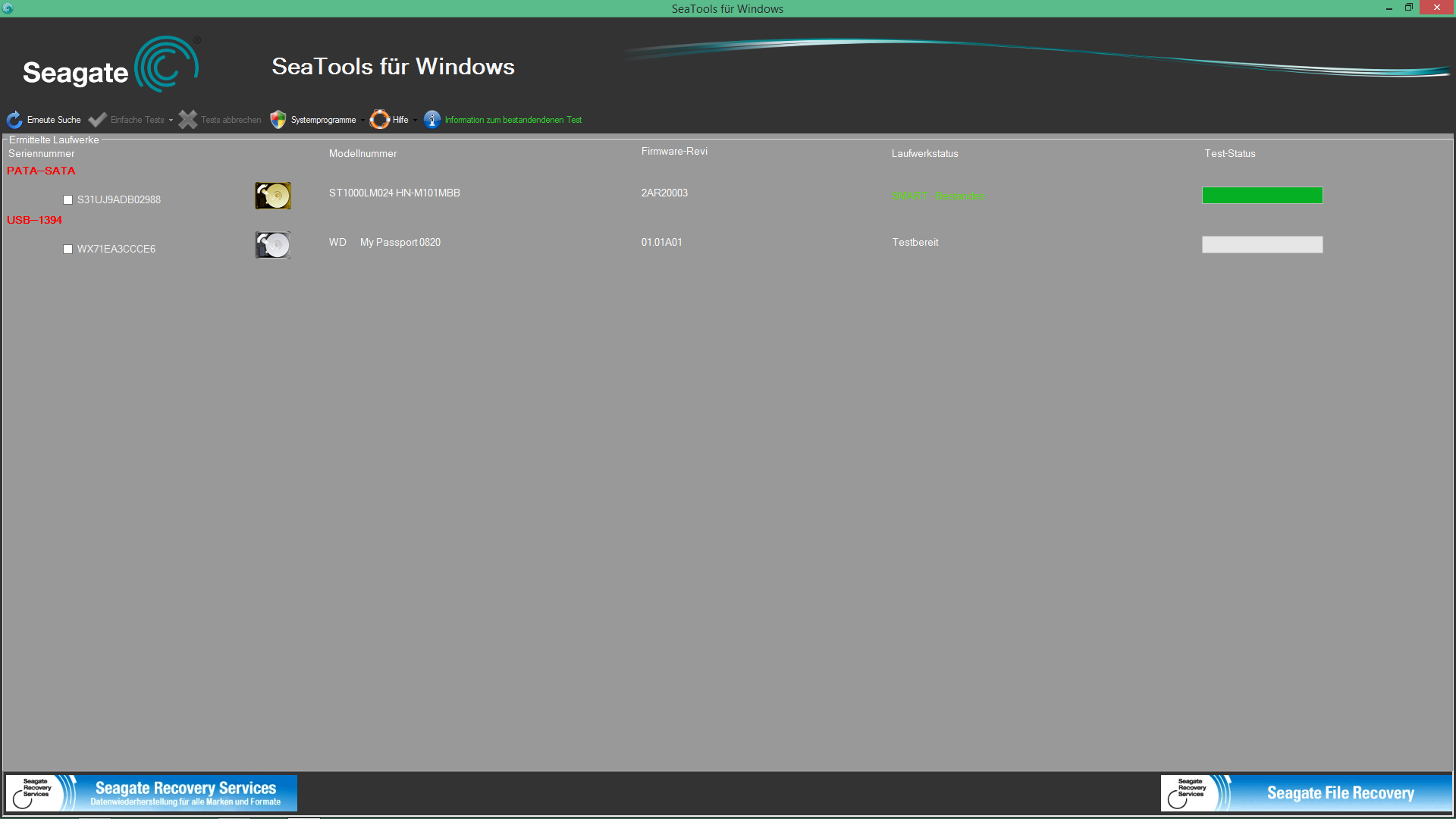

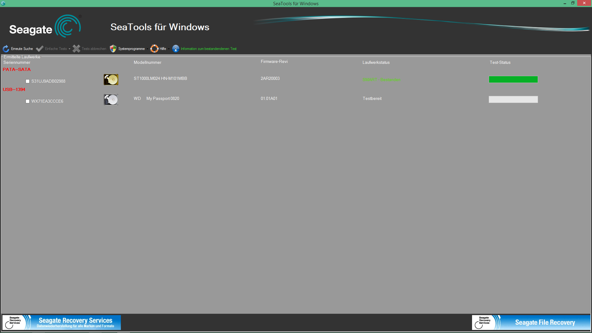

Den SMART Test kannst Du vergessen. Nicht ohne Grund habe ich CDI weiter oben extra verlinkt.
Wenn die Seatools einen Fehler finden, dann ist die HDD tot oder sehr kurz davor.

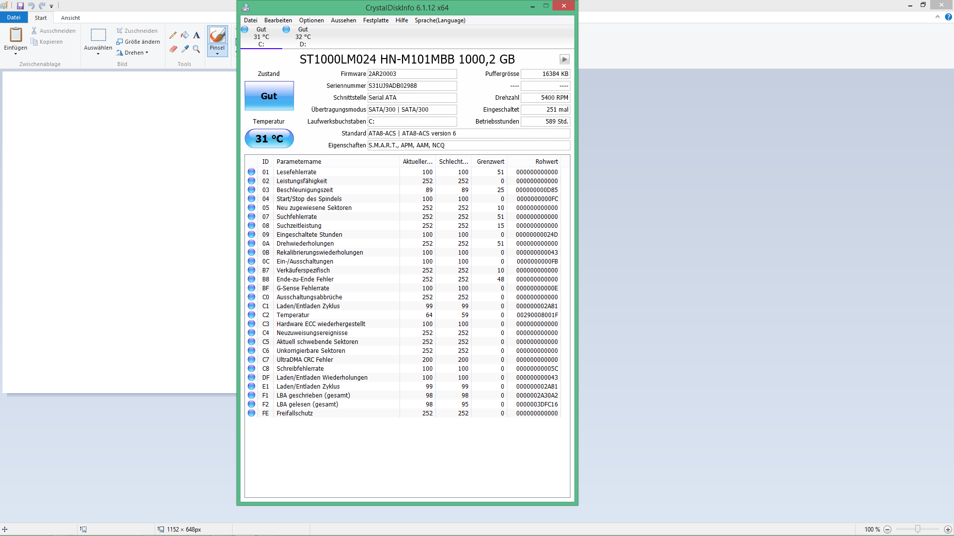

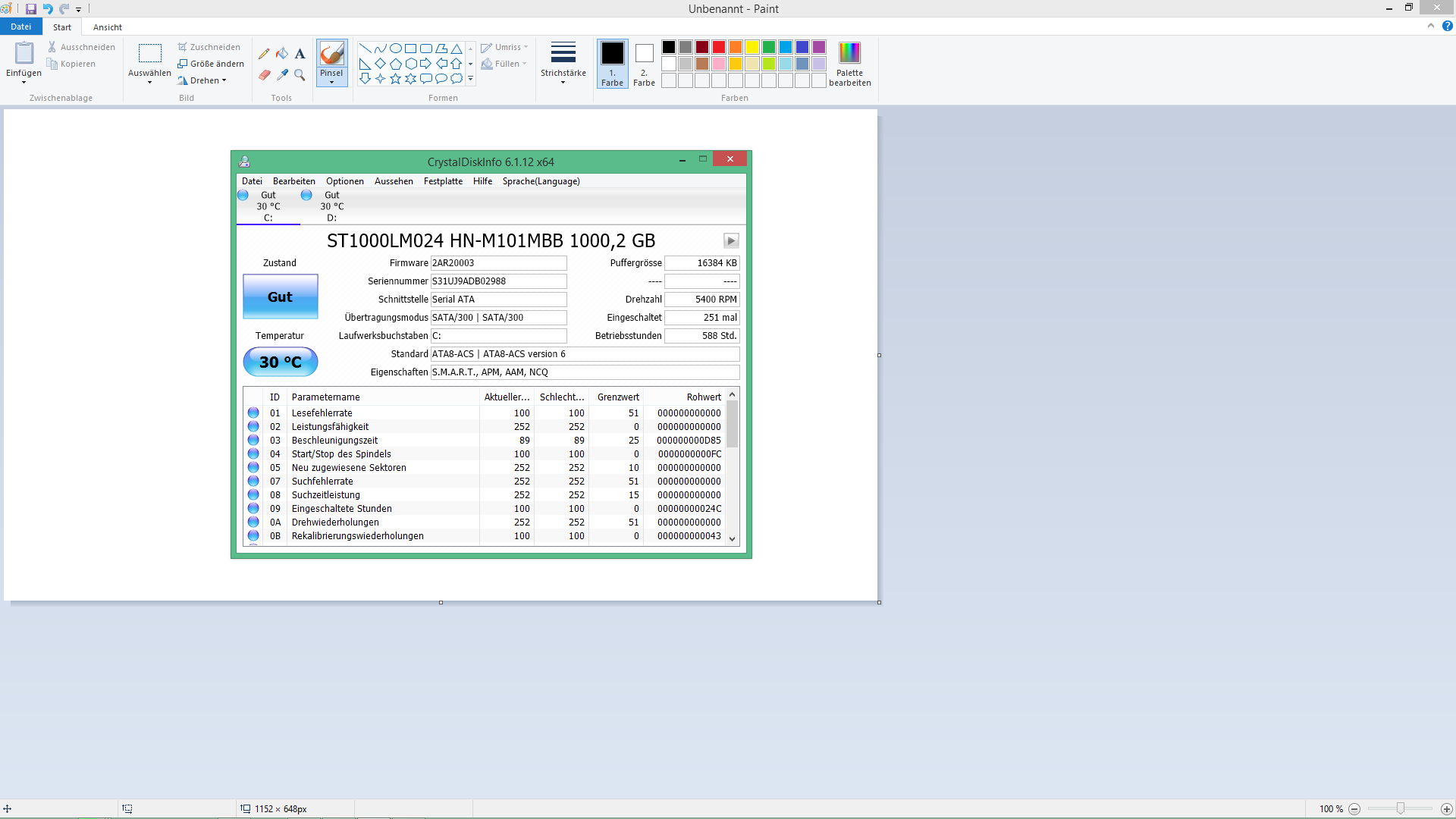

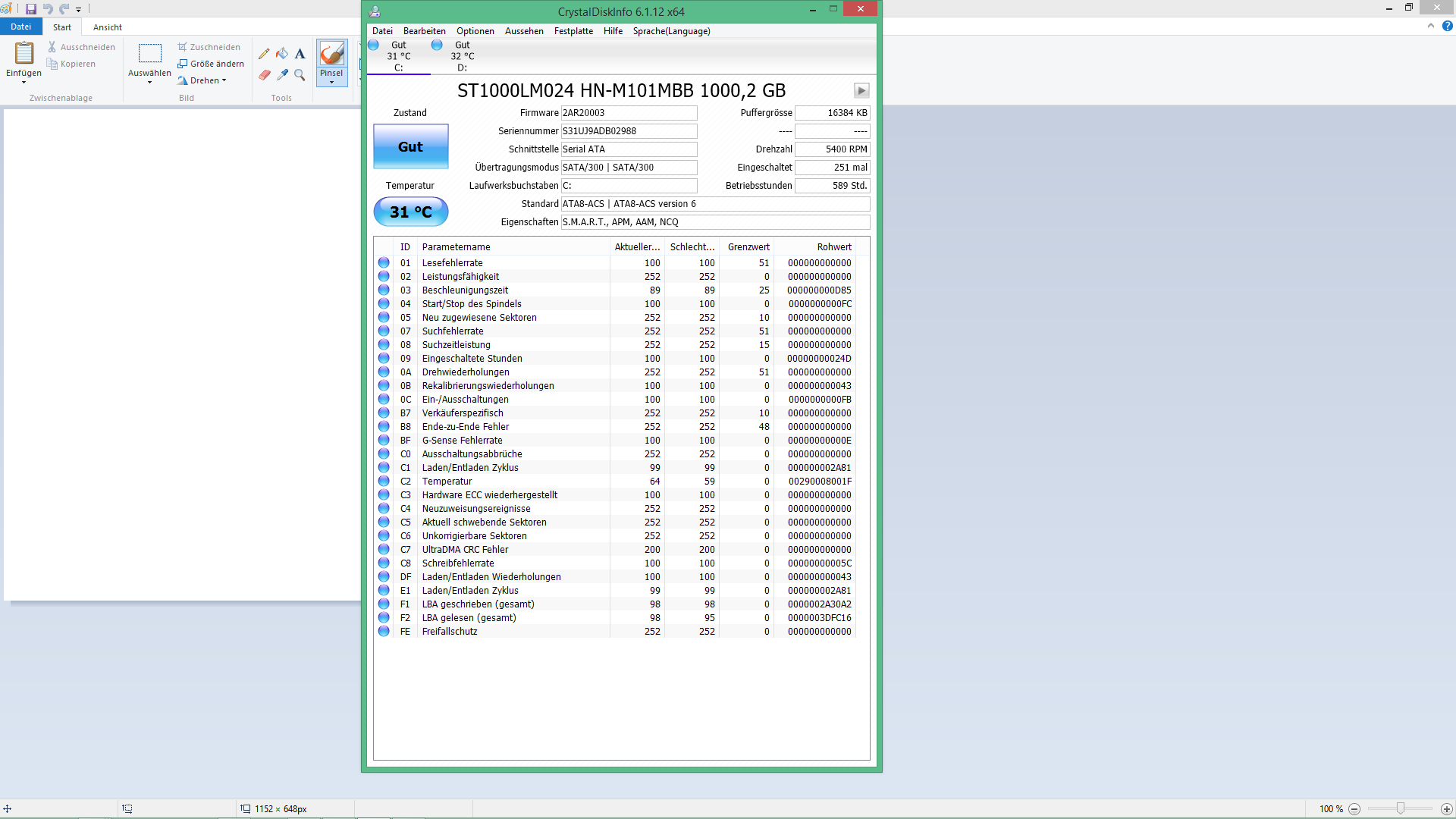

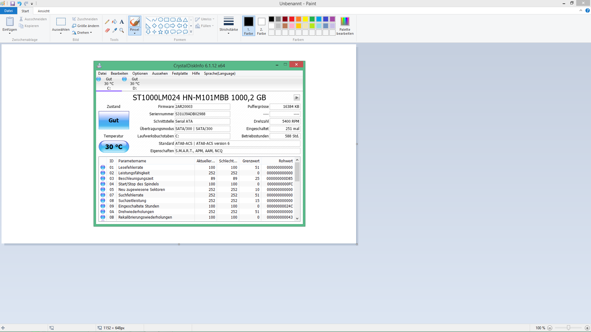

Smart2.png sorry, ich probiere gleich CDI aus.
EDIT: anbei CDI
Jetzt sollte es passen
Da fehlen die Hälfte der Werte. Das Fenster ganz aufziehen.
Ergänzung:
Es ist nicht bedenklich, aber Topfit ist sie auch nicht mehr. G-Sense Fehler hat sie, entstehen durch Stösse im laufenden Betrieb. Und auch den Wert bei der Schreibfehlerrate sollte man im Auge behalten. Dadurch können schon die freeses beim kopieren entstehen. Auch wenn Rechner heute immens schnell sind, bei Problemen bei Schreib / Lesevorgänge auf Datenträgern kann das ganze System lahm gelegt werden.

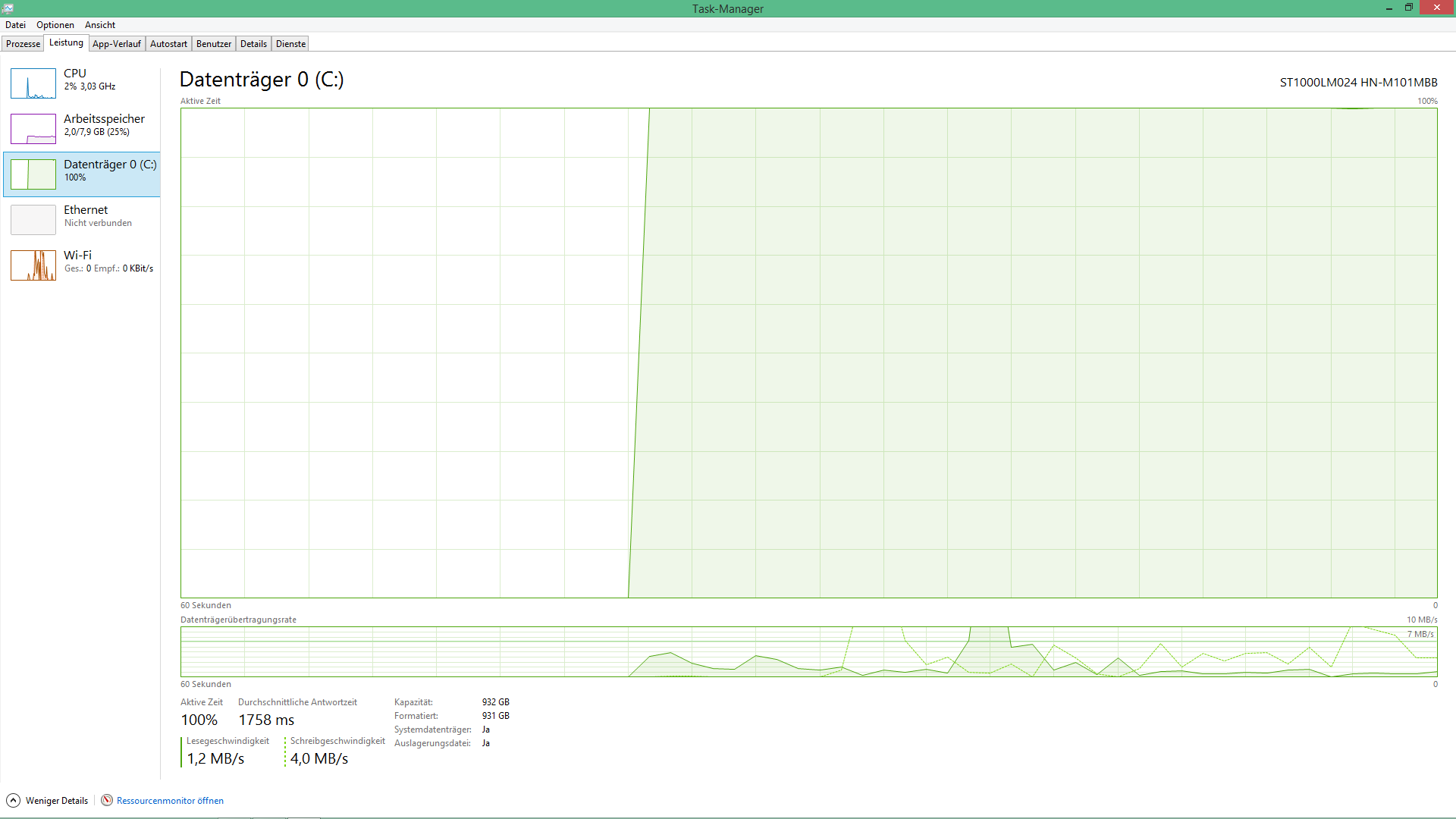

festpaltte.png gerade zickt er wieder rum, mache aber nichts
