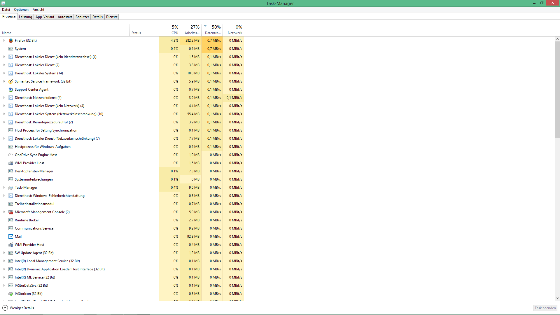

28.04..png seht euch das mal an
touch86 schrieb:
wenn ich von meiner Festplatte C auf extern kopiere wird mein Rechner extrem lahm
Parallele Zugriffe bremsen HDDs extrem aus, das ist normal und liegt daran, dass sich dann immer erst die Köpfe bewegen müssen. Ist die extene HDD entsprechend schnell, bleibt einfach keine Zeit für die Zugriffe die das System oder der Firefox machen möchten. Wie Du im Screenshot im letzten Post selbst siehst, gibt es gar nicht so wenige davon.
