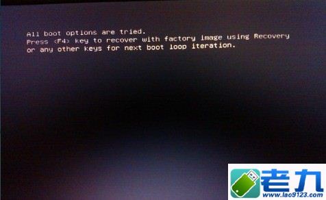

fehler.jpgfehler.jpgHey @ All,
ich habe folgendes problem, habe heute nicht besonderes am PC gemacht, auf einmal hängt er sich auf.
Ok mache ich eben einen Neustart,
Dann kamm ein Schwarzer Bildschirm mit der Meldung "all boot options are tried"

Jetzt ist er zwar wieder gestartet, aber ich weis nicht ob ich es so lassen kann wie in dem anderen beitrag erwähn und traue mich auch nicht ihn neu zu starten.
Bitte helft mir, was ist das für ein Fehler

Ich würde mal behaupten das er alle Bootoptionen wie CD HDD usw. geprüft hat aber irgendwie nix laden konnte. Quasi für ihn kein BS vorhanden ist/wahr. Komisch nur, das es jetzt wieder geht. Nicht das da die SSD/HDD mucken macht. N Backup würde ich aber persönlich machen, aber wie du das ohne externe HDD schaffst is ne gute frage. Keine Möglichkeit ne andere auszuprobieren, oder übers Netzwerk auf einen evtl vorhandenen Desktop oder Laptop das Backup speichern?
Habe folgendes gemacht
Im Boot-Optionen Secure Boot ausgeschaltet und unter OS Mode Selection von UEFI OS auf CSM AND UEFI OS gewechselt.
Die Platte ist doch erst Neu, verdammt, schöne 1TB SSD
Hmm na war nur ne Vermutung. Genau weiß ich das natürlich nicht. Evtl. gibts aber firmware updates für die SSD. Aber ohne backup mach ich die auch nicht :-/
