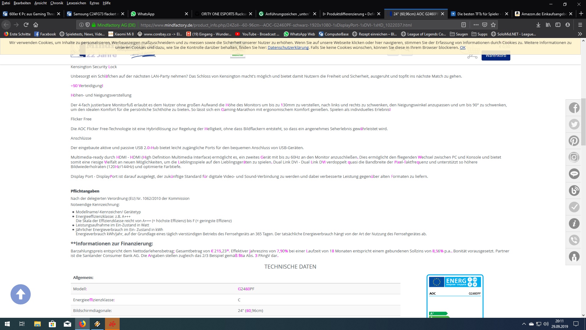

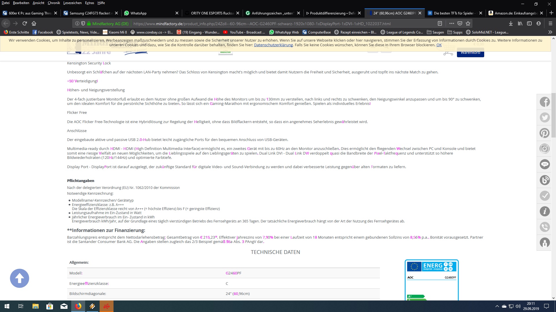

Edit: Das hier ist ein weiterer Fehler der auftritt in dem Bild. Ich bin echt am überlegen den Samsung
c24fg73 zurückzusenden und eine Alternative zu kaufen.
