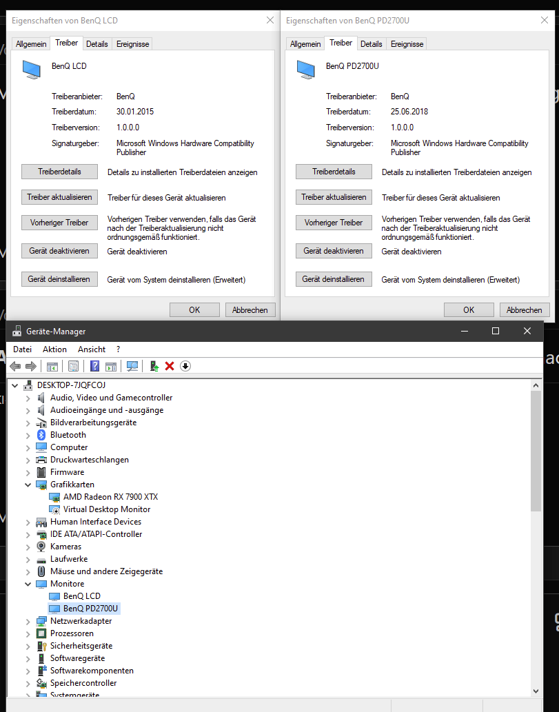

@Alexander2
Klar gibts für monitore treiber, diese sollte man auch nutzen, da unter anderen auch entsprechende farbprofile für explizit diese Monitore mitinstalliert werden. Siehe Screenshot

Danke für die Antworten, klar gibts Monitor "Treiber" und zwar ausnahmslos für alle Monitore, nur weil die auch OHNE funktionieren, dann hast du da "PnP Monitor" stehen heißt das nicht, dass sie nicht sinnvoll wären.
