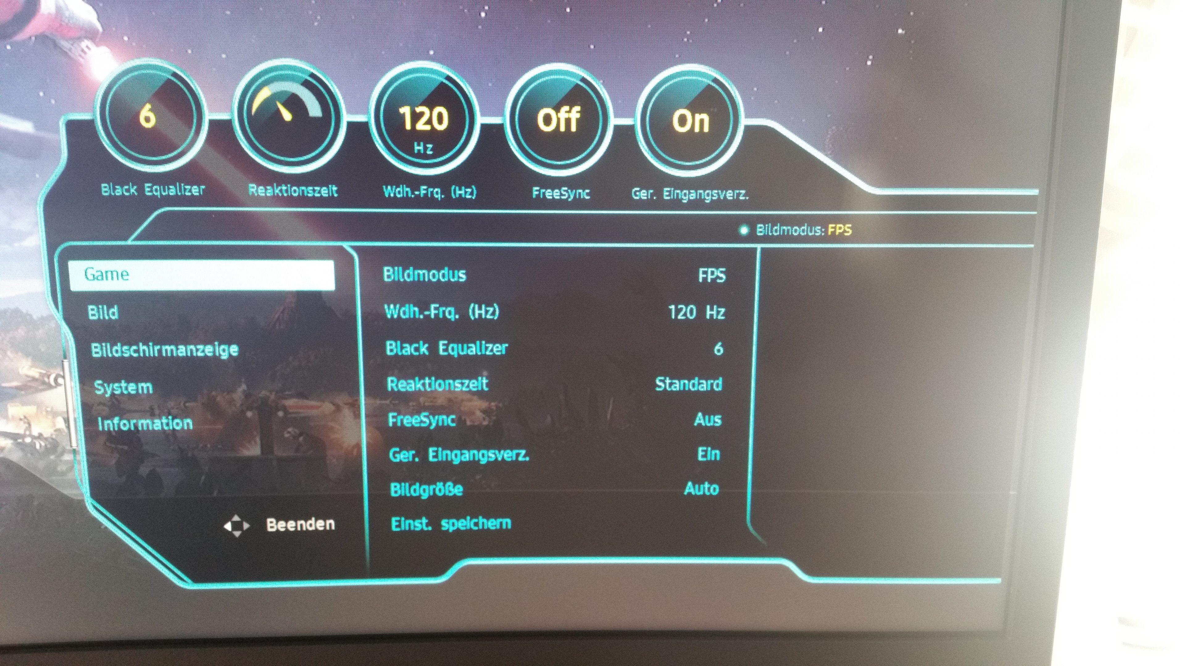

Habe mir diesen Monitor zugelegt. Betreibe meine X mit 120Hz. Ehrlich gesagt bin ich etäuscht und merke kein Unterschied zu 60Hz.
Habe wirklich mehr erwartet also für mich ist das Ganze eine Seifenblase. Schneller ist der Monitor auch nicht als mein Samsung 4k KS9090.
Das Bild ist auch nicht Optimal, stellenweise zu Hell oder zu dunkel. Auf YouTube sah alles anders aus und wurde in höchsten Tönen gelobt, also ich kann das nicht bestätigen.
Vielleicht ist der Monitor was für den PC aber leider nix für die Xbox One X finde ich.
788121
120 Hz sind halt nicht 120 FPS. Da jeder Frame dann einfach 2 mal (bzw 4 mal bei 30 FPS) dargestellt wird ergibt sich in der Praxis dadruch kaum ein Unterschied.
War eigentlich zu erwarten. Freesync unterstützt die X aber auch, das scheinst du nicht aktiviert zu haben und das sollte unterm Strich mehr bringen.
Und meiner Erfahrung nach sind die Bildmodi "FPS" auf fast alles Geräten die schlimmsten Presets. Völlig überhellt.

Vielleicht machst du den "FPS" Modus auch mal aus und stellst das Bild nach deinen Wünschen ein.... anstatt diese sinnlosen Presets zu nutzen

Vielleicht war Freesync an, das scheinst du ja aus zu haben. Ansonsten reden wir hier von Millisekunden, ich glaube kaum, dass man den Unterschied in einem Youtube Video von einem anderen Gerät erkennen kann.

Der einzige Vorteil wäre weniger Tearing (Bildrisse bei Bewegung) wenn das Spiel ohne Sync läuft !?
Allerdings unterstützt die XBox AMD FreeSync was bei max. 60FPS aber auch nur bis 60Hz Sinn macht
also ist eine 60Hz FreeSync Monitor mit einer möglichst großen Sync Range (z.B. 30-60Hz) am besten.

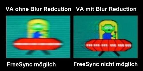

Warum sollte eine LCD Monitor mit langsamen VA Panel eine schnellere Reaktionszeit haben
als ein LCD Fernseher mit gleichem Panel ? Das ist die gleiche Technik also genauso langsam.
Allerdings hat der Monitor eine zuschaltbare Blur Reduction und damit wirkt das Bild schärfer.
